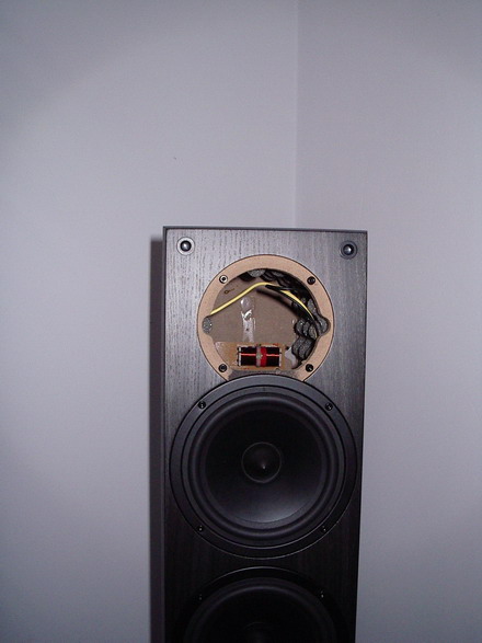

Prawdopodobnie spalony bo nie ma żadnej reakcji z jego strony , brak dźwięku...Gdzie można dokonać takiej naprawy?? Jestem z Wrocławia, może ktoś zna jakiś punkt napraw tego typu uszkodzeń??
Niestety ja z Wrocławia nie jestem, ale spróbuj poszukać jakiegoś zwykłego sklepu RTV albo punkt naprawy sprzętu RTV i zapytaj czy ktoś wymieni Ci cewkę w wysokotonowcu - nie cały głośnik tylko bawełnianą kopułkę z nawijką.

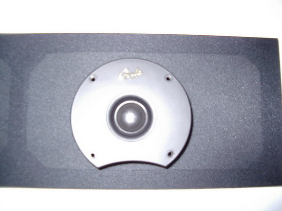

Nie bawiłem się Gale. 150zł za jeden tweeter to drogo. Organizuję zamówienie z Audiocomponents. Za podobną kwotę można kupić parę z pewnością lepszych tweeterów Vify, Peerlessa czy Seasa. Zmierz średnicę frontuweeterów w Gale, i wklej tutaj fotkę, postaram się coś wywnioskować.

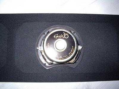

Średnica obudowy plastikowej tweetera to 144 mm, tylko że jest ona ścięta u dołu i nie jest to pełne koło tak jak widać na załaczonym obrazku. Tutaj też jest trochę opisu i zdjęć tych kolumienek -

Niestety niewiele to mówi. Tweeter wygląda na produkowany specjalnie dla gale. Najgorzej, że ma nietypową średnicę 144mm. Żaden tweeter w rozsądnej cenie nie ma takiego frontu.
Dokładne wymiary na podstawie załączonego obrazka to :
OD – 144 mm
FT – 2,5 mm
ID – 34 mm
CD – 80 mm
MD – 68 mm
Szkoda, że ciężko będzie ale dzięki za chęci...Będzie trzeba wymienić na oryginał.
Jeszcze raz i ostatecznie wygląda to tak:
OD - 104 mm
FT - 2,5 mm
ID - 34 mm
CD - 80 mm
MD - 68 mm
Przepraszam za wcześniejszą pomyłkę.. Jeszcze jedno Nominal Impedance wynosi 8 Ohm...dla tego tweetera Gale-a.

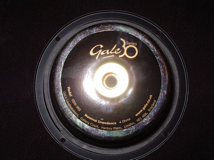

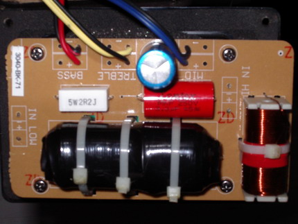

W załaczeniu zdjęcia woofera i zwrotnicy. Co do ceny tweetera to cena 150 pln to była cena orientacyjna. Faktyczna cena u dystrybutora (www.decibel.com.pl) za tweeter to 240 pln netto + koszt przesyłki. A to już trochę zmienia obraz rzeczy. 2 kompletne kolumny kosztowały 1100 pln brutto. Nieźle trzeba zapłacić za podzespoły.......

Zwrotnica ma elementy dość nieciekawe. Woofer wygląda porządnie. Zakup tweeterów Vifa (na przykład D26TG05) w Audiocomponents (
Zaloguj się, aby zobaczyć treść (możliwe logowanie za pomocą ) ) i upgrade zwrotnicy dobrze rokują.

Wybacz, że trochę Cię skrytykuję, ale co mozesz powiedzieć o nisko-średniotonowcu, skoro na zdjęciu widzimy tylko ekran magnetyczny? Mam model 3030 i po wymontowaniu tego głośnika też stwierdziłem, że jest konkretny, jednak na podstawie jego sporej wagi (mimo niewielkich wymiarów), a nie na podstawie widoku blachy ekranu magnetycznego. Napisz proszę konkretniej co nieciekawego jest w elementach zwrotnicy, bo mam model 3030 i trochę mnie to interesuje. Pozdrawiam.
-może po wielkości magnesa uznaje się lepszość drugiego woofera od innego ;)
-zwrotka jest poniżej oceny dobrej (te kondzioły i rezystory...bynajmniej w szeregu mogłyby być lepsze elementy)

zanim skrytykujesz wypadałoby najpierw przeczytać ze zrozumieniem. Napisałem że woofer wygląda porządnie. Bo wygląda. Te Gale grają przyzwoicie, więc pewnie taki najgorszy nie jest.
Co do zwrotnicy: Widać wyraźnie że jest przymocowana do terminala głośnikowego. Zatem cewki rdzeniowe są niewielkie, a rdzeniki są grubości ołówka. mam w domu pudełko po butach pełne takiego złomu. Do tego kondensator elektrolityczny. Jest jeden foliowiec, zapewne MKT lub podobny.
