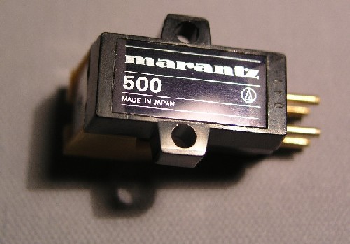

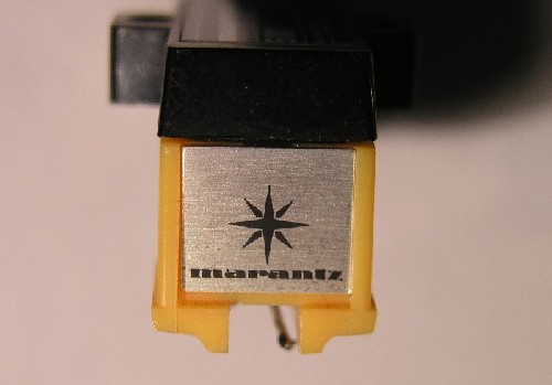

Witam.
Pytam o radę czy warto reanimować tę wkładkę?
https://www.audiostereo.pl/topic/23027-jaka-to-wk%C5%82adka/
Choć napisane jest na niej Marantz -jest to Audiotechnica. Szukaj igięł ATN 70.71. 72 najlepiej z literą E/
Kolor zielony obudowy igły jest od AT71 . Zólty 70 .Wkładka dosc fajnie grająca jak na te kategorię cenową .(podstawowa)
Mozesz spróbować z North serwisu .do tych wkladek maja dość poprawne podróby Pfeifera.
Uderzające podobieństwo-nieprawdaż

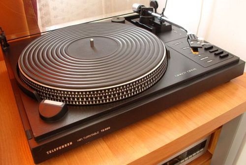

Witam.

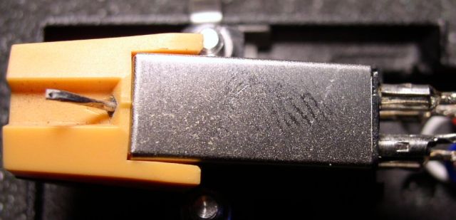

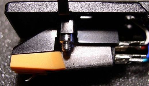

Właśnie zmieniłem GS-431 na Telefunkena TS-860. Bardzo proszę o pomoc w identyfikacji wkładki gramofonowej (na zdjęciu). Ponieważ moje doświadczenia z gramofonami kończą się na polskich "gieesach" z serii 4xx, nie wiem, co sądzić o systemie zainstalowanym w Telefunkenie. Zostawić, czy zmienić na AT 3600 lub jakiegoś Ortofona? A może wystarczy podmienić tylko igłę? Co radzicie?
Sądząc z fasonu igły , wygląda to na jakiegos Numarka .Ale może być i Sanyo. Napewno nie jest to wkładka z "wyższej półki "., ot taka budżetowka.Fason igły podobny łudząco do Groove toola właśnie Numarka .Igła o dyzym nacisku 5-7g -jesli dobrze rozpoznaje . A moze fotki wokól wkladki,
Dzięki, conri, za pomoc.
Na wkładce jest tylko "made in Japan" (w górnej części, na styku z koszykiem) i jakiś symbol na przodzie obudowy igły (powinno być widać na zdjęciach). Igła jest wykrzywiona i chyba nic z niej nie będzie. Nie chcę ryzykować, bo szkoda płyt, póki co założyłem "mf" z Unitry. Teraz mam tylko dylemat, czy szukać igły, czy nowej wkładki. Trochę mnie zaniepokoił ten duży nacisk, o którym pisałeś. Źle mi się kojarzy (szybsze zużywanie płyt). Aha. Szukając na allegro znalazłem podobną igłę (aukcja numer: 100982903), ale pewności nie mam. Faktem jest, że pasuje do Sanyo tak, jak napisałeś.
A więc jesteśmy bliżej. To chyba jednak jakaś starsza At. W tej sytuacji za niewielkie pieniądze mozna zaryzykować iglę z North Serwisu.Nie sa tam oryginały ale możesz mailem zapytać czy sa w stanie ściągnać oryginal. Napewno będzie drozszy. Lub spróbuj te z aukcji. Jelsi spodoba się brzmienie wkladki można dalej doskonalić w niuansach wynikających z samej igly.
Niepowiem żeby At 3600 nalezala do moich faworytów. Bardziej bym się skłaniał do Ortofona choć wolalbym z tańszych- AT np 110 lub 120 , jest dla mojego ucha lżejsza w brzmieniu, detaliczniejsza.Przynajmniej wobec OM5, FF15,LBM 10 . serii Mk nie słuchałem .
Trzmiel mnie uprzedził... Mnie! Osobę najbardziej zainteresowaną. Co najgorsze, gdybym nie był taki leniwy, to sam bym podał tą informację.
Dobra. Teraz poważnie. Wczoraj otrzymałem przesyłkę właśnie z igłą do wkładki, o którą wcześniej pytałem. Ponieważ nie miałem 100% pewności, nic wcześniej nie pisałem na ten temat. Przymierzyłem i pasuje. Dodać mogę tylko tyle, że wkładka Monacor EN-24, z igłą EN-24SP pracuje z zalecanym naciskiem 3 g (2,5 - 3,5 g). Jak to gra? Według mnie jest bardzo dynamicznie i głośno. Ponieważ do tej pory używałem tylko "emefek" za dużo nie mogę powiedzieć, poza tym, że jest lepiej. Dużo lepiej. To jednak nie wszystko. Zgodnie z sugestią zamówiłem również AT-110E. Zamontowałem w koszyku, założyłem i... kurczę, co jest? Monacor lepszy od AT? TRZY godziny zajęło mi przesłuchiwanie płyt i wreszcie zrozumiałem. To są wkładki do różnych typów muzyki! Monacora należy zastosować do muzyki dynamicznej (Pet Shop Boys, Madness, Boney M.), a 110E swoje zalety pokazała dopiero, jak puściłem Oldfielda (nawiasem mówiąc, mój ulubiony wykonawca). Detale, o których wspomniał wcześniej conri, zostały ukazane w stopniu, którego wcześniej nie doświadczyłem. Jakbym "słuchał przez mikroskop". Każde wciągnięcie powietrza przez muzyków, ruch palców po gryfie... Poza tym, takiej gitary basowej nie słyszałem na żadnym kompakcie. Gdyby nie trzaski, to... dobra. Kurczę. Obiecałem sobie, że nie będę się podniecał. Trudno. Nie wyszło. A miałem tylko podziękować conriemu za wskazanie fajnej wkładki i poinformować o Monacorze...
