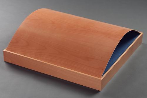

czy Waszym zdaniem poniżej przedstawione ustroje są estetyczne??
kto pozwoliłby na zamontowanie prezentowanych ustroi na scianch włąsnego pokoju??

nie są złe ... ale moja żona i tak stwierdziłaby, ze wykonanie odbiega od jej wymagań ... sorry ...
Ale oczywiście w porównaniu z "gąbkami" wszelkiego rodzaju są OK - choć ważny tu jest stosunek jakości do ceny - pierwsze można ocenic jako tako na podstawie zdjęć - drugie musisz podać ...

jakie są wymiary tych ustrojstw? i co jest w środku pierwszego?

oczywiście wełna mineralna....
co do wymiarów, są to tylko wzroce oddające wygląd, wymiary mogą być dowolne, w zależności od potrzeb i upodobań klienta (tych akustycznych po 1 estetycznych po 2 )
