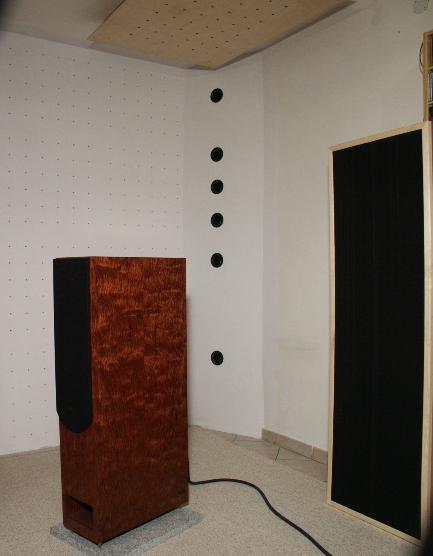

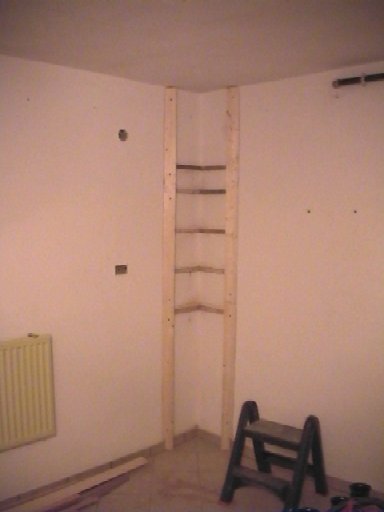

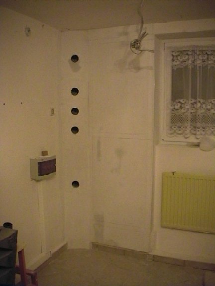

Mocowane to jest na drewnianym stelarzu jak na zdjęciu.

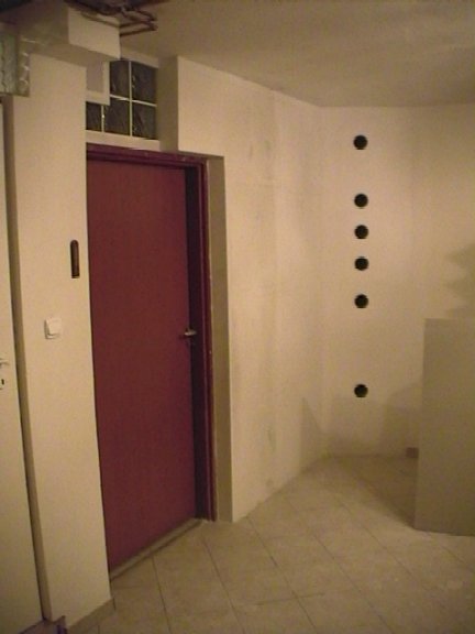

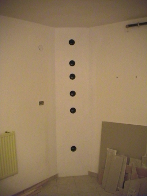

Trochę zabawy będzie z ostatnim narożnikiem, ponieważjednoczesnie wypada w nim wnęka na ścianie. Będzie tam więc bas trap jak wyżej. Pozostałą część wnęi zostanie zaadaptowana jak przeciwległa ściana - szczelnie zamknięta komora, zamknięta płytą perforowaną wymiar ok 200x65x20cm.
gotowy narożnik wygląda tak (no całość - ściany, będzie malowana na końcu na kolor , jak na razie neiustalony, przez jakiś czas będzie więc biel)

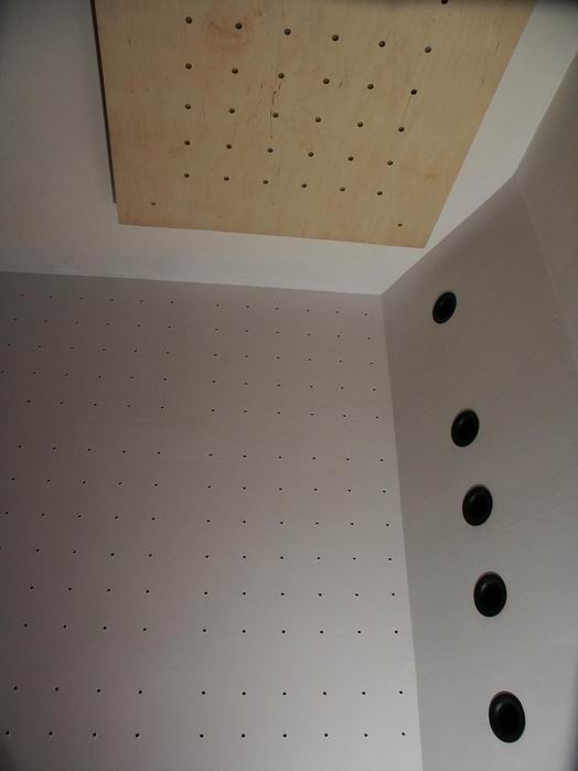

budowlańcy zakończyli, pozostało malowanie i wkelejnie rurek w ostatnim narożniku

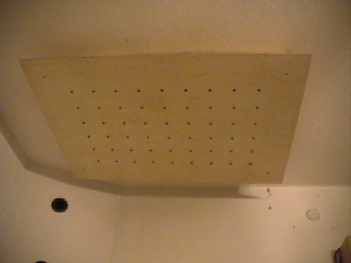

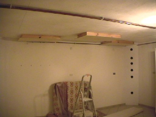

Ustroje sufitowe uwieszone, brakuje jeszcze półwalców o to schemat jak ma to wyglądać
czerwona kropka punkt odsłuchowy, czarne kropki to kolumny.

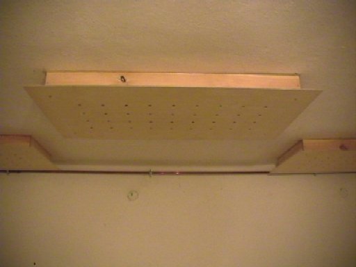

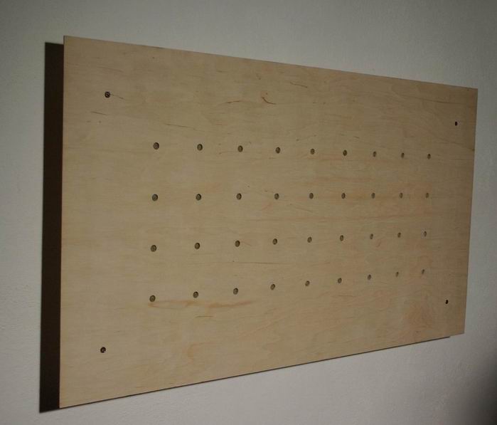

Ustroje to ramki drewniane zamknięte sklejką perforowaną otworami o ustalonej średnicy i rozstawie. Ramka wewnątrz wypełniona 10 cm wełny minerlanej o gęstości 55kg/m3. Ramki są uszczelnione przy sufivie by powstała wew. szczelna komora.
ustroje sufitowe

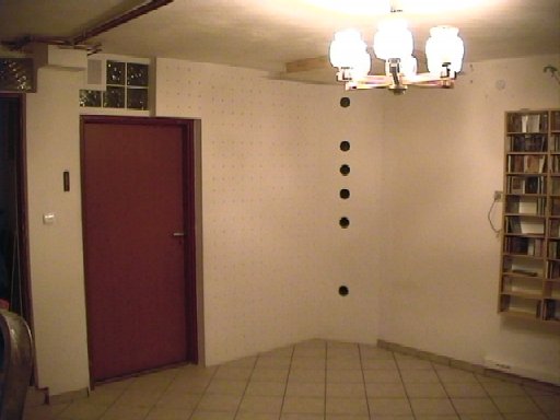

oraz była sobie ściana, perforacja o ktorej wcześniej była dyskusja

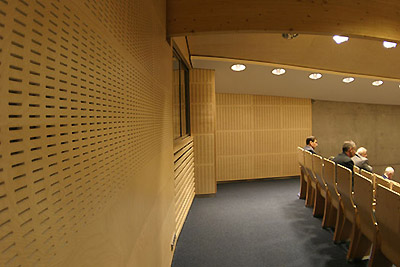

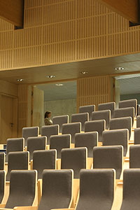

może będą przydatne:)
pozdr
i jeszcze
oraz
To też może się przydać
Jedrek,
niezła sala odsłuchowa :)

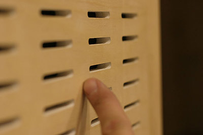

Te perforowane ścianki to KG czy drewno? Patrząc w szpary wydaje mi się, że KG, choćtak ładnie pomalowane jak by to było drewno?

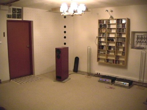

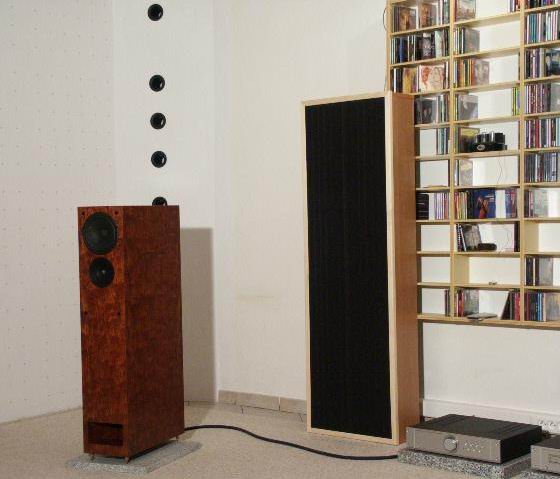

No i posprzątane, pierwszy odsluch kontrolny wykonany i ....
jest super !!!
Ewidnetna poprawa na dole, koniec rezonansów, dudnień. Bas jest czytelny, nie włazi mi na resztę pasma. Wyraźnie zmalał czas pogłosu. Ewidentnej poprawie uległa lokalizacja źródeł pozornych.
Oczywiście nie jest to efekt docelowy, tu jeszcze trochemamy do zrobienia, choć już nie z basem ale z resztą zakresu, może odrobinę z najwyższym basem.
Teraz pomiary na miejscu i zobaczymy co jeszcze robimy i gdzie to umieszczamy. Przypominam, że na razie brakuje półwalców na suficie, które od początku były planowane, te za jakiś czas, muszą się zrobić.
Mogę powiedzieć, ufff :) jest dobrze, zgodnie z planem, oby tak dalej

WITAM PO DLUGIEJ PRZERWIE!!

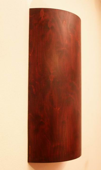

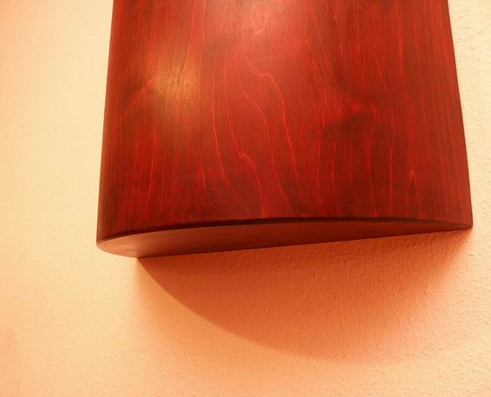

Pokój PMD wzbogacił się o dyfuzory mojej konstrukcji to te ustroje za kolumnami.
Czekam na opinie :)

i jeszcze kilka zdjec troszke lepszej jakości :)

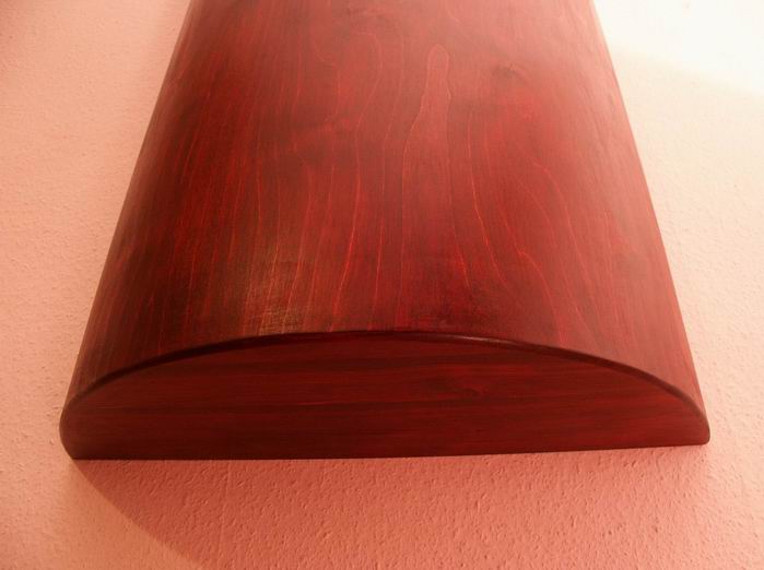

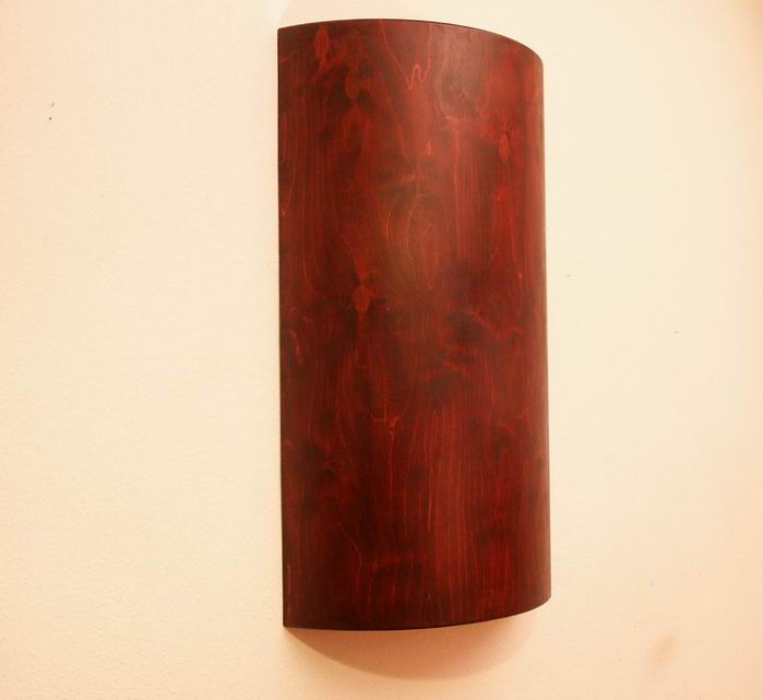

czy te półwalce można uznać za estetyczne ustroje akustyczne??
CZEKAM NA OPINIE!!
troszke inny widok - ustrój ten sam!!
No cóż, wygląda jak półwalec z drewna, może by tam halogena od góry wsadzić żeby za lampke robiło ?
mkorek - estetyka OK, ale jak wpływa na akustyke pomieszczenia ? Wersja z wbudowanym oświetleniem byłaby ciekawą opcją ;) Z chęcią poznam cenę takich ustrojów
