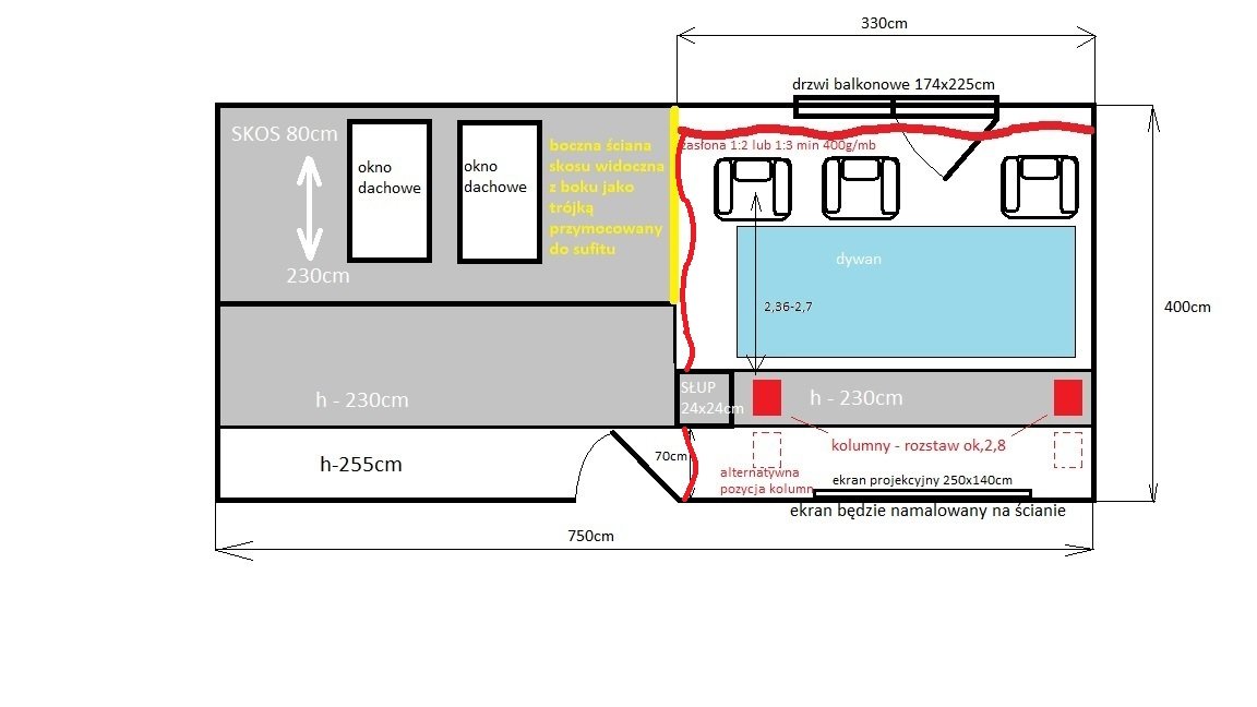

Dzięki za odpowiedzi, po przeczytaniu i próbach skumulowania info nt. kubatury pokoju mam zagwozdkę.
1. Czy kolumny ustawić na ścianie jak na zdjęciu? Wtedy zamykam pokój (kotara na linii skosu) i mam 13,2m2 po czym dopieszczam ustrojami akustycznymi.
2. Nie zamykać pokoju kotarą i punkt odsłuchowy przenieść pod skos a kolumny na ścianie z której jest rzucony widok? czyli prawej na szkicu. Czy w takiej sytuacji jestem w stanie dopieścić pokój o długości 7,5m z takimi skosami i słupem i belkami?
Druga część pomieszczenia przeznaczona jest na sypialnię i nijak można tam się ustawić z ekranem bo do drzwi jest 2,6m.
sądze ze jest jeszcze do rozwazenia opcja kolumn na scianie 4 m
ustaw gosniki raz w jednej raz w drugiej pozycji i sam zobacz

Własnie to miałem na myśli pisząc, że ze ściany z której rzucany jest widok, mgliście to wyjaśniłem ;) Tak czy inaczej własnie ta ściana to 4m.
Nie wiem jak zachowa się wtedy akustycznie ten skos? Czy  ustrojami jest do opanowania i skos i długość pokoju?

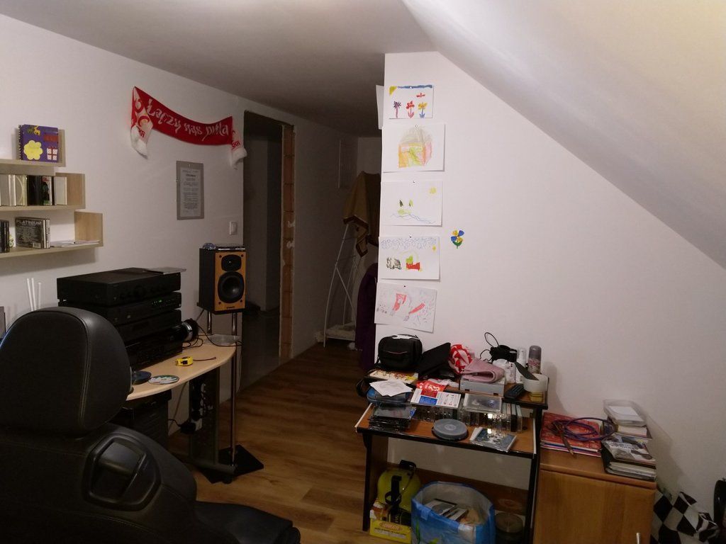

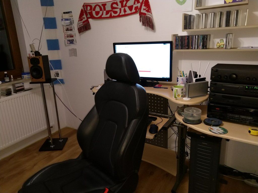

Koledzy, pokoj jak na zdjeciach 3,6 x 3,0, zestaw ustawiony na scianie pionowej, monitory skierowane na skos, odleglosc miedzy monitorami 2,8, czy z tego pomieszczenia mozna cos jeszcze wycisnac np umieszczajac "cos" na skosie czy to nie ma sensu.
Inne ustawienie nie wchodzi w rachube gdyz ustawiajac sprzet pod skosem skierowany na sciane pionowa odsluch skracam mocno o okolo 1m pomieszczenie.Jakies pomysly, sugestie ?
ps.przepraszam za balagan ale w trakcie przeprowadzki ;)
Zaskakuje mnie taka duza odleglosc miedzy monitorami. Przeciez nie mozesz sie tak daleko cofnac. Nie odczuwasz dziury po srodku?
czy mozesz stworzyc trojkat rownoboczny?
ta pionowa sciana jest dobra
biurko ktore mam jest dosc dlugie a ja siedze nie po srodku tylko z lewej strony biurka wiec rozciagnalem odleglosc pomiedzy monitorami aby siedziec mniej wiecej po srodku aczkolwiek wtedy szczyt trojkata jest za mna, ale kiedy odjade z fotelem pod skos wtedy jestem na wierzcholku i dzwiek gra prosto na mnie, zaginajac kolumny bardziej do wew. wtedy dzwiek odbieram przed soba.
Czy jakas wykladzina na podloge, szafka wiszaca na sciane, maty na skoscos wniosa? najgorzej odbieram odsluch ciezszej muzyki, przy glosniejszym odsluchu robi sie halas i w wiekszosci przypadku zlewa sie wszystko do kupy, wiem ze moje monitory nie urywaja d... wiec nosze sie z mysla aby je wymienic na cos rownie z cieplym przekazem ale wieksza detalicznoscia i nizej schodzacym basem
