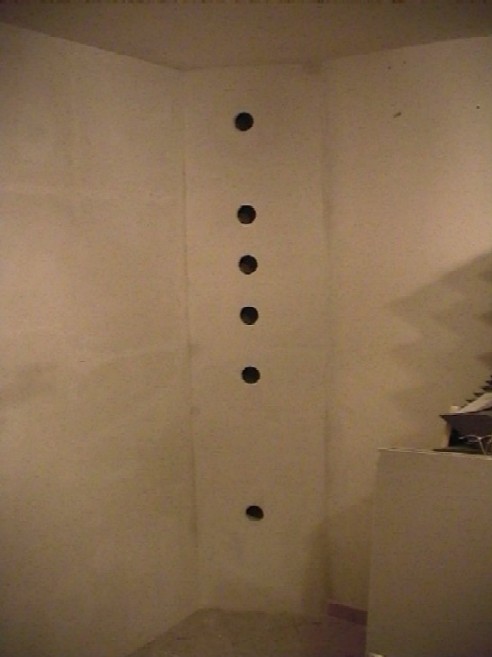

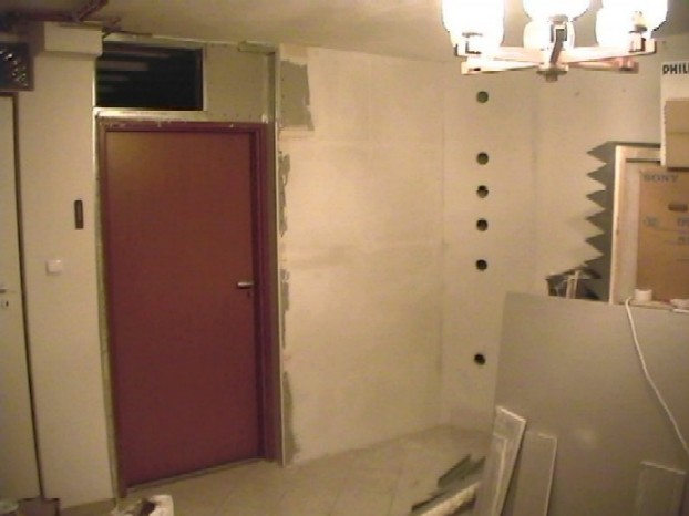

czas płynie, praca wre. Ściana niemal skończona. Pozostał fragment nad drzwiami i gładzie.
Kolejnym krokiem będą pułapki basowe, które mają sobie poradzić z najniższymi rezonansami pomieszczenia (najniższymi jakie mi przeszkadzają).
Każdy narożnik będzie zamknięty klejoną płytą KG (2 warstwy płyty KG 12-ki). W każdym narożniku powstanie 6 komór, dekle odgradzające komory to także dwie warstwy klejonego KG 12-ki. Wewnątrz ok 1-1,5cm od ściany czołowej z KG umocowana jest na całej wysokości wata Isoweru Poltermax (55kg/m3) grubości 5cm.
