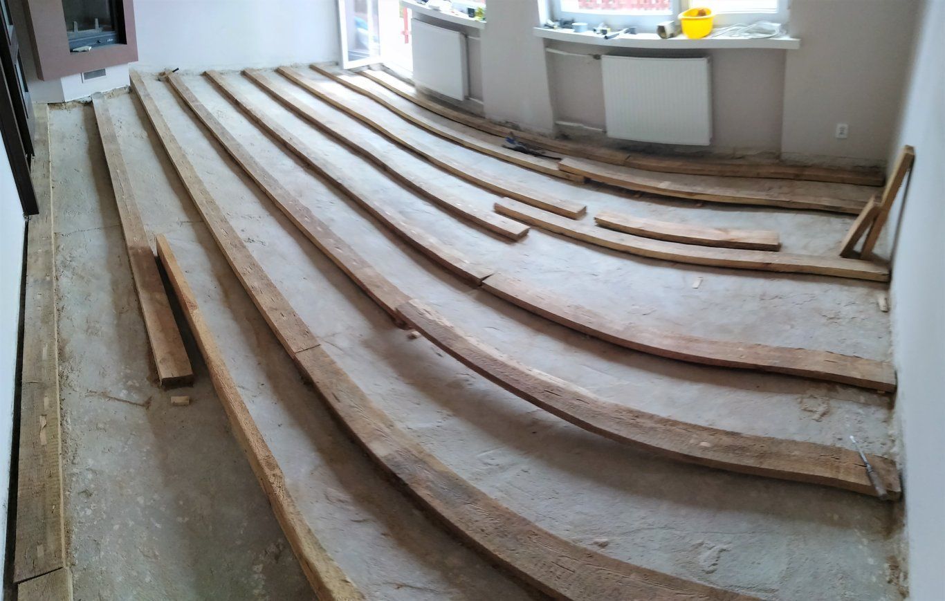

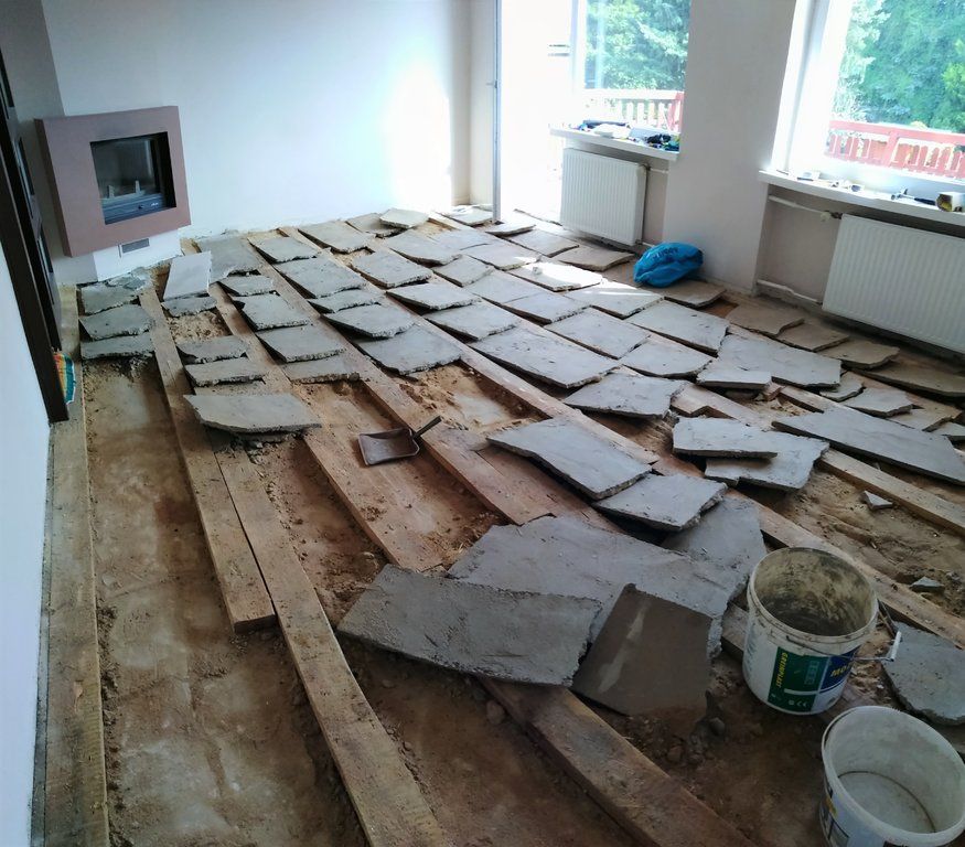

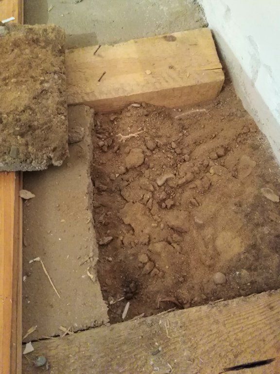

W dniu 19.07.2019 o 17:40, Acoustic Lab napisał:
Tak będzie. Tym bardziej, że jak się okazało cała podłoga leżała luzem.  Powodzenia w pracach i jak możesz to zamieść zdjęcia z kolejnych etapów prac. Może komuś w przyszłości ten temat też pomoże.
Jestem na etapie rozpierduchy:
1. Tak wyglądała podłoga po zdjęciu pierwszych desek
fot. 2. warstwa piasku i warstwa betonu - razem 5cm, tyle co wysokość legara (beton dochodził do poziomu desek)
fot.3. po zdjęciu całej podłogi i ruszeniu betonu
fot. 4. po wyniesieniu gruzu i piasku (około 1,5 m3), legary leżą luźno na stropie i czekają na wypoziomowanie i umocowanie do stropu. Mocowanie zrobię za pomocą kątowników budowlanych, dodatkowo w kilku miejscach pianką montażowa (po uprzednim dokładnym oczyszczeniu i zroszeniu powierzchni stropu wodą, żeby pianka się przykleiła do stropu i legara).

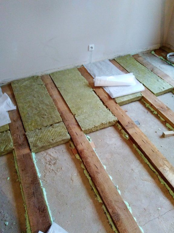

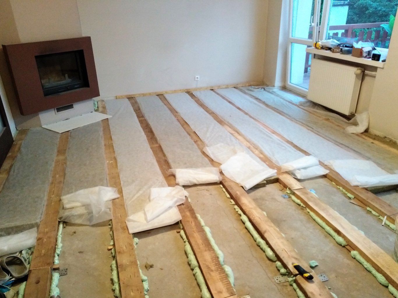

Prace trwają powoli ze względu na braki czasowe i upały.
Legary zostały wypoziomowane (podkładki i kliny drewniane), a następnie przymocowane do posadzki kątownikami budowlanymi (50x70mm). Na jeden rząd wyszło około 5-5 kątowników (2 na łączeniu legarów) i potem na przemian raz z prawej, raz z lewej strony legara na oko w miejscach, gdzie był narażony na największe obciążenia i skręcanie. Kątowniki do posadzki przykręciłem na dwa wkręty (kołki 10mm), a do legara na 4 wkręty, żeby zmniejszyć ryzyko zerwania wkrętów przez pracującą podłogę.
Następnie przestrzenie między posadzką, a legarem zostały wypełnione pianką montażowa (niskorozprężalną), na tym etapie trzeba pamiętać o dociążeniu legarów, żeby pianka nie wypchnęła go miejscami do góry.
Następnie wolne przestrzenie pomiędzy legarami wypełniłem płytami ze skalnej wełny mineralnej do izolacji termicznej i akustycznej i przykryłem agrowłókniną (przymocowaną na brzegach takerem do legarów), żeby wełna nie pyliła w przyszłości, pod wpływem pracy.
Kolejny etap, to będzie układanie desek na nowo.

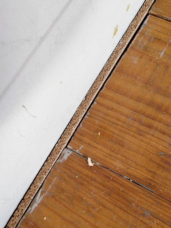

Kończę układać podłogę, wstawiłem sobie do pokoju roboczo wzmacniacz i kolumny, żeby mi coś grało podczas pracy i najlepsza jakość dźwięku była, jak już między legary włożyłem twardą wełnę, a jeszcze nie pokryłem jej całej deskami.
Teraz pojawił się pogłos, bo pokój jest cały pusty. Jak cykliniarze skończą robotę, to zacznę go ustawiać już w pierwotnym układzie i będę mógł porównać zmiany w akustyce.
p.s. kleju użyłem w kluczowych miejscach na ciągach komunikacyjnych, każda deska jest przykręcona do legara 2 krętami, co daje przy 9 legarach 18 wkrętów na deskę, na razie nie ma najdrobniejszego skrzypienia (zobaczymy w przyszłości).
p.s.2. dylatację przy ścianie o szerokości 0,5cm wypełniłem korkiem, chociaż, to chyba na wyrost, bo i tak przecież przyjdą listwy.
Edited by Bieda
