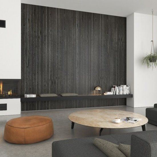

Miał ktoś do czynienia z panelami firmy Joka i może się podzielić wrażeniami? Dobrze to wygląda i zastanawiam się czy nie zrobić sobie samemu podobnych na tylnej ścianie pokoju w którym gra muzyka, ściana jest na razie pusta.
Według producenta panele pochłaniają częstotliwości 1000Hz, chociaż mi się wydaje, że raczej mają działanie bardziej rozpraszające, panel składa się z listewek i prawdopodobnie podkładki filcowej (między listwy, a ścianę). Myślałem, żeby wykorzystać jako podkład piankę akustyczną 0,5-1 cm i listewki 1,5 cm.
W sumie wszystko można zamocować na 4 listwach montażowych z marketu budowlanego, a listewki polakierować lub pobejcować na dowolny kolor. Roboty trochę jest, ale za m2 wyjdzie na pewno kilka razy mniej niż zakup (500-600zł m2).
Możesz wrzucić foto tego? U mnie strona nie działa :d jakieś znalazłem ale nie jestem pewny czy to to.
Jeśli listewki są tej samej wysokości to raczej nie rozpraszają. To panel pochłaniający, w dodatku trochę nie bezpieczny - na Twoim miejscu bym tego nie robił w ilości "na całą ścianę". Zastosowanie bardzo dużej ilości słabego materiału pochłaniającego (a taki on będzie jeśli dasz piankę 1 cm grubości) spowoduje przetłumienie pomieszczenia w zakresie wysokich częstotliwości, bo wytniesz całą górę nie ruszając dołu. Na pewno tego nie chcesz ?
A mniejsza ilość pianki np. 0,5cma i nie cała powierzchnia ściany?
A jako typowo wygłuszający ustrój zadziałoby? Mam dużą dudniącą klatkę schodową ?
Na jakiej podstawie postawiles ta diagnoze?
Skad wiesz ze cos (i w jakim zakresie) dudni, i czy to wina klatki schodowej?
Organoleptycznie, pogłos na klatce schodowej jest bardzo duży: gołe ściany ciągnące się prze wszystkie kondygnacje. Klatka schodowa to inny temat niż pokój, po prostu chcę zredukować pogłos ?
