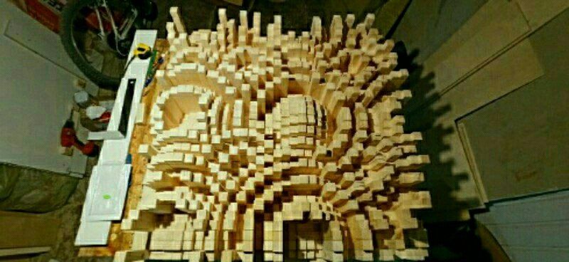

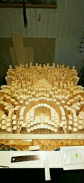

W dniu 18.10.2020 o 13:59, Bartek Chojnacki napisał:
dużo pytań bezpośrednio do mnie, które powinny być raczej zadane na mojej poczcie służbowej a nie na forum służbowym... najlepiej jakbyś wysłał mi zdjęcia, określił budżet adaptacji i co chcesz z tym zrobić, wtedy CI powiem czy to ma sens, ale na wiele z tych pytań nie dam rady odpowiedzieć na 100% bo bez pomiarów to się nie da jednoznacznie powiedzieć co jest "lepsze" albo czy będzie dobrze. Akustyka@mega-acoustic.pl, najpierw zdjęcia i budżety, bo po takim opisie na pewno nie będę próbował sobie wizualizować pomieszczenia ? co do ilości - serio definiują to pomiary, więc jak nie pomiary - to zdolności logistyczne i budżet, nie powiem czy 2 sztuki "będą ok"
Odniosę się do SBIR - ktoś kto twierdzi że dyfuzory na to dobrze działają to źle twierdzi. Efekt SBIR to głównie częstotliwości do 300 Hz, dyfuzor żeby działał na taką częstotliwość miałby mieć ze 30 cm głębokości, nie mówiąc już o tym że powinien działać znacznie niżej. Więc nie, na SBIR dobre są pochłaniacze lub dobre ustawienie głośników.
Ze styroduru dyfuzorów - nie robimy
Spróbuję jeszcze powalczyć z tym efekt SBIR dyfuzor 2x1m o 20cm
Hidden Content
Hidden Content
Link to comment
Share on other sites
O2KoJeszcze parę fotek .Myślę że wizualnie lepiej niż miałbym kupić i zapłacić.Większość tych dyfuzorow jest zrobiona z mdfu ,a ceny za drogie stanowczo.

Ja też z drewna napewno ładniejszy i pewnie lepszy:) Ja bym nie dawał na przednia ścianę z mdfu ,lepiej na sufit , aby nie patrzeć na nie w zasiegu wzroku
Hidden Content
Takie będą dwa razem ze sobą 2 metry kwadratowe lakierem bezbarwnym .Myślę jakie obramowanie zrobić .Zostawione po 4 cm sklejki czyli plecy ,  wokół dyfuzora  .Macie jakiś fajny pomysl , cos ladnego z drewna aby zrobić ,ładną ramę,  bo to są bardzo duże dyfuzory. Na wspomniany efekt SBIR.
