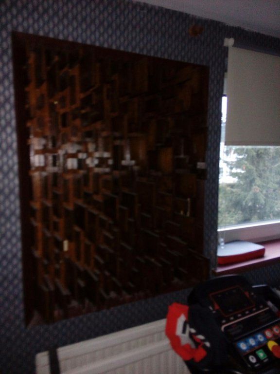

Od paru dni slucham od nowa muzyki, zawiesiłem dyfuzory władnej roboty na sufit, nie mogę wyjść z podziwu

o takie
Wcześniej robiłem próby i wieszałem prowizorycznie zbite twarde pianki, odchudzało dźwięk dzięki czemu wyższa średnica była natarczywa
balem sie ze dyfuzory także popsuja mi bas który lubię, okazało się ze doszedł % stopień ciszy i wydobył bardziej barwy, rozdzielczosc

z tej perspektywy wygląda jak by wszystkie Twoje dyfuzory miały studnie tej samej głębokości bez żadnego różnicowania głębokości. Czy tak faktycznie jest ??

z tej perspektywy wygląda jak by wszystkie Twoje dyfuzory miały studnie tej samej głębokości bez żadnego różnicowania głębokośći. Czy tak faktycznie jest ??
Tak, 8cm głębokość, centrum to pochłaniacz działający tylko na wysoki zakres
Bo to jest dyfuzor audiofilski ?

Czy nie sensowniej „uzasadnic, dlaczego zrobiles tylko jedna glebokosc?
Nie, uczulony jestem antyaudiofilow
Niech ten wyżej sie wypowie dlaczego tak zrobiłem a nie inaczej, jak skomentował to pewnie wie

Jestem pewny, ze "ten wyżej" wie, ja działa "nieaudiofilski" dyfuzor (z ROZNYMI !!! glebokosciami, bo to jest SENS i na tym polega ZASADA działania tych dyfuzorów), ale skad ma wiedzieć, dlaczego ty tak zrobiłeś wbrew zasadzie ?
Na chlopski rozum
Mozesz z uciechy w majstrowaniu i eksperymentowaniu zbudować auto na kwadratowych kolkach i twierdzic ze sie nim super jeździ, ale nie powinienes sie dziwic i obrażać, jeśli ktos, kto sie zna sie na autach i okraglych kolkach, pyta krytycznie czy te kwadratowe maja sens ?
Te komentarze o zazdrości itp., to dziecinada i oznaka braku pojęcia o tym, o co chodzi
efekt jest napewno inny, ale czy pozadany?
Efekt jeżdżenia na kwadratowych kolkach tez jest inny, niz na okrągłych ?

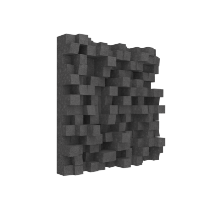

Tak się zastanawiam jakie panele rozpraszające umieścić na początek za moimi quadami ( które przypomnę są dipolami i grają też do tyłu ) . Waham się miedzy Skyline , 1D i styrodurowymi 3D z Vicoustic . W moim przypadku masa nie gra decydującej roli, mogę wieszać na kołkach . Czy któreś z tych rozwiązań ma jakieś szczególnie korzystne cechy ? ( Skyline są chyba najładniejsze...) . Czy któreś są najefektywniejsze ? Czy styrodur działa jako tako, czy słabo raczej ?
Poglądowe zdjęcie przed rozpoczęciem małego remontu, między kolumnami będą montowane płytki drewniane typu kostka pod różnymi kątami , miejsce za kolumnami czeka na decyzje
Strojone jak najniżej ?. Jak wysoko strojone,  ciężko powiedzieć. Nie znamy, "odpowiedzi" pomieszczenia. Styrodur będzie mniej rozpraszał od twardych powierzchni, trochę pochłonie, mniej trwały - szkoda "psuć" sobie pokój ? .
Sprawdziłem wykres tego panelu Vicoustic, na moje laickie oko jest atrakcyjny ale czy sądzicie ze to prawda co jest na nim zobrazowane?  Poza tym, jestem tez ciekaw jak to możliwe aby suma absorpcji i dyfuzji była większa lub mniejsza od 1 , jest jakiś trzeci składnik tego prostego ma oko rachunku?

Sprawdziłem wykres tego panelu Poza tym, jestem tez ciekaw jak to możliwe aby suma absorpcji i dyfuzji była większa lub mniejsza od 1 , jest jakiś trzeci składnik tego prostego ma oko rachunku?
jak wpadles na ten rachunen (ze mozna je sumowac)?
