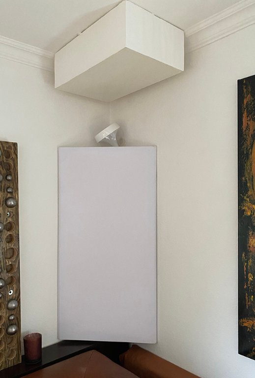

Napiszesz coś więcej o pułapkach które pokazałeś na zdjęciu ? jaka konstrukcja, jak dużo masz ich w pokoju ?

Jeśli chodzi o pułapki basowe piano - to dołożyliśmy 6 membranowych pułapek basowych 80 cm wysokości krawędź 45x45 cm, strojone na dwa różne zakresy
Tych 80cm nie zrozumialem. Wysokosc/odstep od podlogi?
Czy to 6x 45x45cm i z tego 3x na jeden zakres a pozostale 3x na drugi zakres?
80 cm to wysokość pułapki, 45 cm to krawędź, trójkąt prostokątny
3 na jeden i 3 na drugi zakres
dziękują Bartek i za odpowiedź, mam jeszcze jedno pytanie jeśli to nie tajemnica to napisz proszę z czego jest ta zewnętrzna część (na początku myślałem że to materiał obiciowy, ale to odbicie światła w górnej części sugeruje że to coś innego o wysokim połysku ?).
Aaa, teraz kapuje, te krawedzie to przekroj. Zasugerowalem sie tym "membranowym" (myslalem ze te membranowe to "plaskie skrzynki")

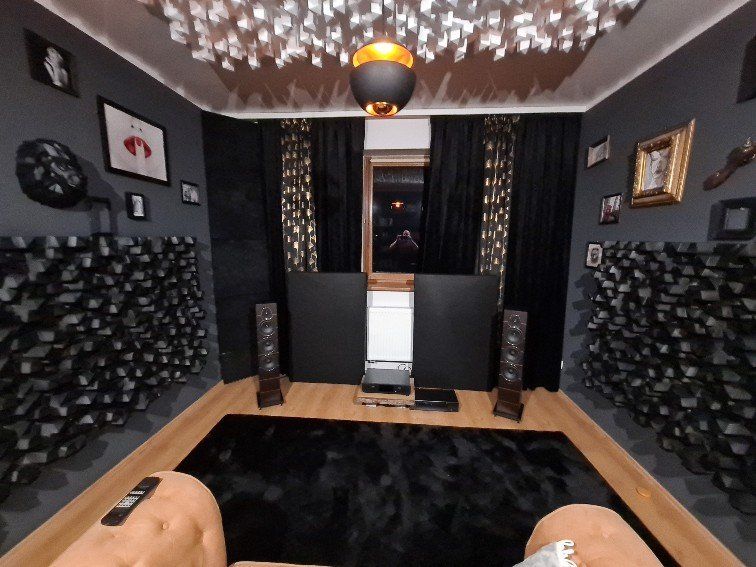

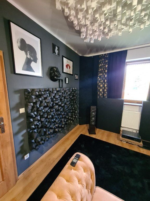

Są i fotki , co prawda troche zaburzają perspektywę i nie oddają w pełni klimatu, ale co tam. Pomiary tak jak pisał Bartek będą w późniejszym terminie.pozdro
no u @halik na pewno będzie warto szerzej opisać przypadek, bo to był ciekawy pokój gdzie na starcie czas pogłosu był dobry, baaardzo dobry.... a jednak coś było nie tak i trzeba było pojechać rozpraszaczami

Siedzisz w trójkącie, jakie wymiary?
Przestrzeń piszesz „rzuciła na kolana”, symetria widzę, zazdroszczę.
Za daleko mieszkam, chętnie bym się wprosił. Gratuluję, masz pomieszczenie i dźwięk, o jakim zapewne wielu z nas wzdycha i marzy.

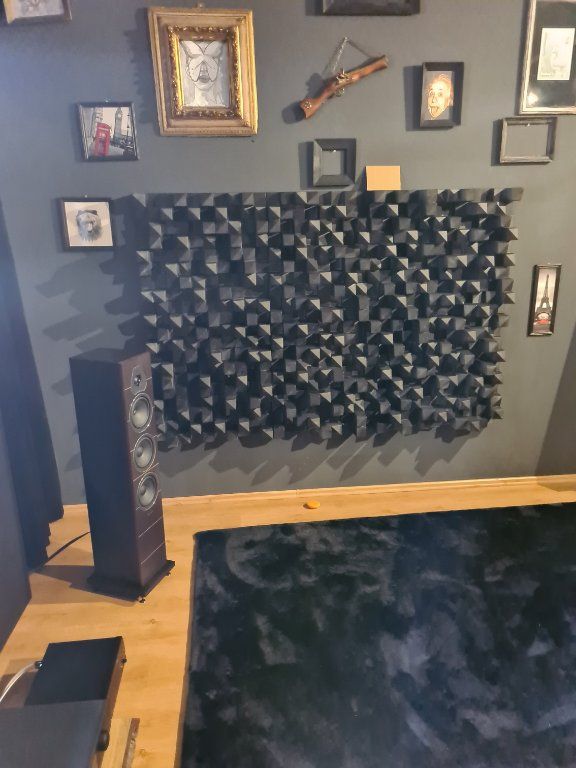

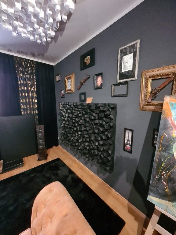

 Ciekawi mnie czemu na bocznych ścianach zastosowaliście tego typu panele akustyczne zamiast dyfuzorów 1D lub 2D. Czemu taka była decyzja?
Nie rozumiem,  przecież tam właśnie są dyfuzory 2D typu PRD. Na ścianach bocznych I suficie
Ok rozumiem. Te dyfuzory to drewno, czy jakiś inny materiał?
