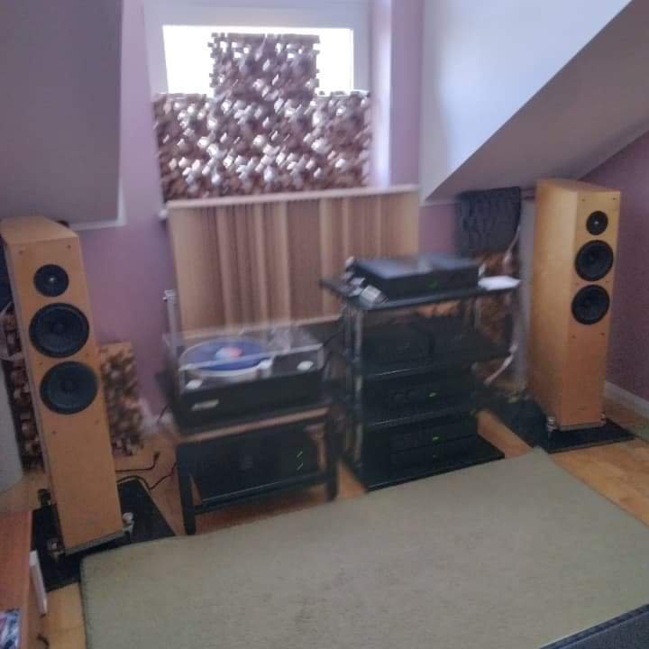

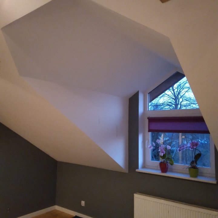

hej,
proszę o poradę  wracam do pokoju 4,4x 5,45 na poddaszu mam na jednej ścianie skos i niestety lukarnę.
Sprzęcicho i głośniki będą ustawione pod skosem i na środku  .Lukarna ma szerokość 1,5 m a w głąb 2,3 m do okna.
W lukarnie robi się straszny bałagan.Okno załonię dyfuzorem 1D ale to mało ,szczyt lukarny generuje syf.
Mam takie 3 pomysły
-zbudowanie ćwierć walca ze sklejki 3-4 mm na długości lukarny(ewentualnie wypełnienie go wełną)
-zbudowanie 2-3 ćwierć walców ustawionych w poprzek lukarny(też wełna)
-mam skyline vicover(60x60) i najprościej by było sklejka i trzy moduły tylko mam wątpliwość czy odległość nie za mała i czy będą działały.
Wysokość pokoju 2,45 m .Wszelkich dodatkowych info. dostarczę i zdjęcia tyż.

Skad wiesz, ze lukarna robi balagan?
Ja to widze dokladnie na opak, wszystkie skosy i nierownolegle sciany redukuja mody i rozpraszaja odbicia.
Poza tym, co by ten dyfuzor na oknie mial rozpraszac?
To moim zdaniem bez sensu. Zobacz jaka droge musialy by fale pokonac, zanim dotra do tego dyfuzora.

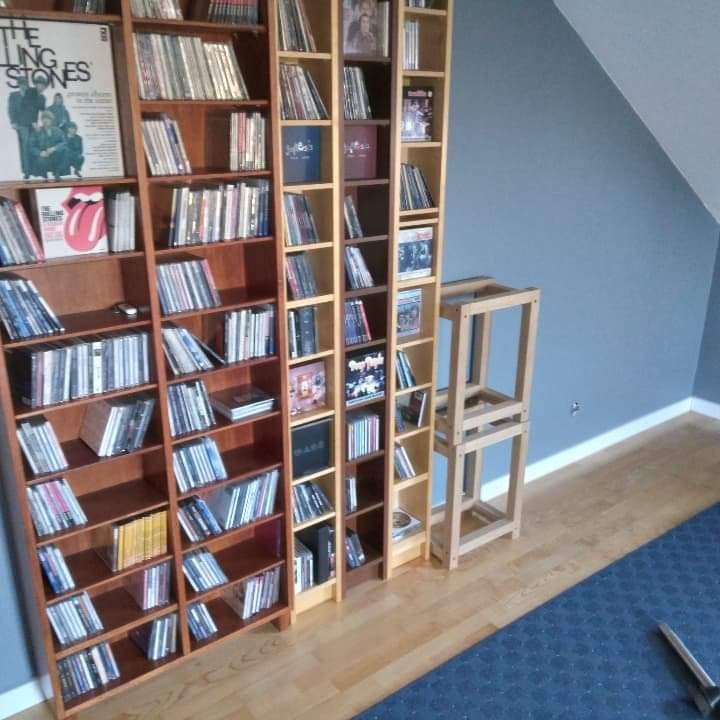

Xajas.dziękuję za podjęcie tematu.
Rozumiem oczywiście iż problemów cala masa.Za miejscem odsłuchowy będą regały na winyle (ok.1000 szt.)część wysokości 150 cm a dwa 200 cm, na bocznych ścianach regały z cd(załączę zdjęcia).Jak najbardziej mogę dowolnie uzupełnić to ustrojami które będą potrzebne by zbudować akustykę to będzie pokój dla mnie .
Aktualnie system stoi w sypialni (zdjęcie) i tam mam w środku dyfuzor i kilka skylinów w oknie i według mnie spełnia to swoje zadanie(doświadczenie empiryczne bez pomiarów ) a zastanawiam się nad lukarną bo mam wrażenie kumulowania zniekształceń w szczycie .(Może tylko wrażenie).
Oczywistą sprawą jest kwestia basu  ,mam ze starych czasów zrobione 2 bas trapy z możliwością strojenia ale to spokojnie będzie trza coś pomierzyć choć nie bardzo się na tym znam i pewnie zaproszę kogoś mądrzejszego.
Jestem otwarty na wszelkie podpowiedzi i na pewno nie obrażę się jeśli stwierdzicie niedouczenie z mojej strony.
