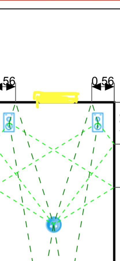

No nie wiem… przykład taki:9EA08037-143D-4576-88F6-F909049CC835.thumb.jpeg.a32c46bf78496cb85f4c26cd4edf54ee.jpeg
kolor żóty miedzy kolumnami to TV i teraz powiedz mi gdzie tam jest pierwsze odbicie? Ok kolejne mogą być tylko teraz weź pod uwagę czas po jakim to do nas dotrze…
10 minut temu, head67 napisał:
Bo pomieszczenie wygląda rzeczywiście tak
Obrócił bym to o 180’ i kanapę postawił tam gdzie teraz stoi TV a tam gdzie kanapa sprzęt i w tedy przesunął bym to w prawo tak by lewa kolumna miała metr od ściany.
przy takim ustawieniu kolumn nawet nie podchodzilbym do krytycznych odsluchow
jako glośniki tv moga oczywiście tak stać 🙂
