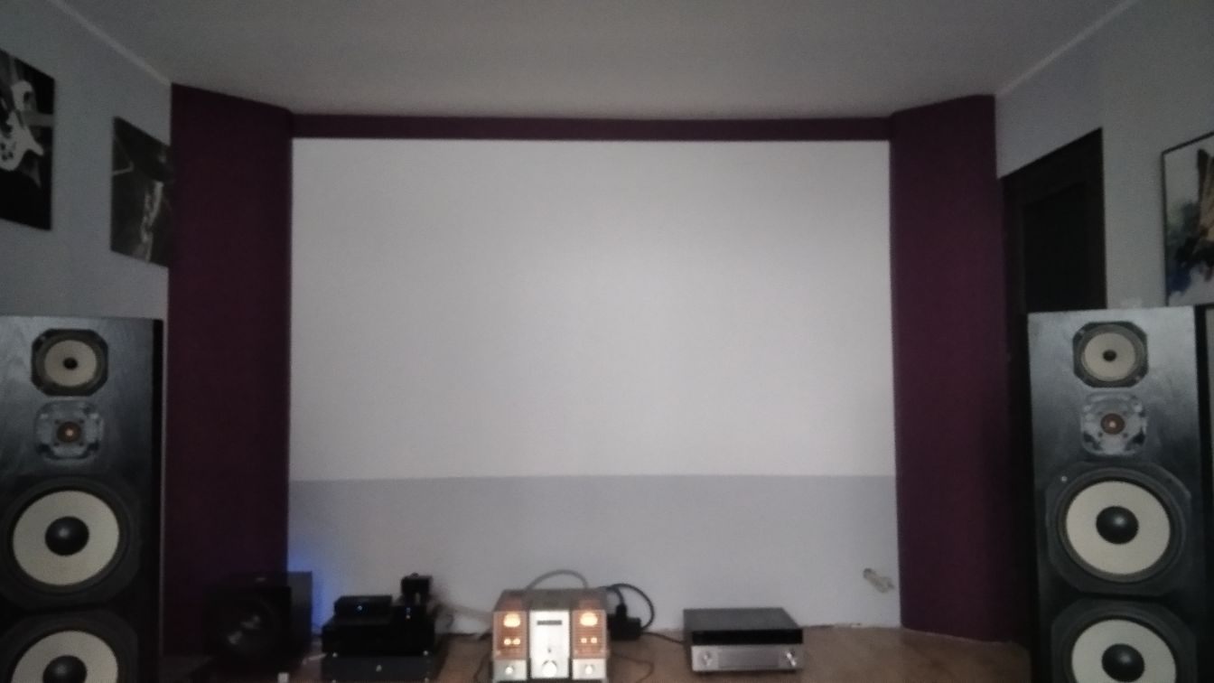

O a to żeby nie być gołosłownym moje okno za odsłuchem, zaraz ściągam zasłony i wyłączam narożniki wełną w zabudowie g/k.. obym nie przesadził😁choć to w miarę bezpieczny zabieg.

Tak, był efekt spłycenia sceny z mniejszą ilością efektów przestrzennych. Dawałem tam 2 panele z wełny 100x50x10cm. Generalnie tłumienie na ścianie tylnej gorsze niż rozpraszanie.

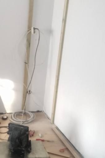

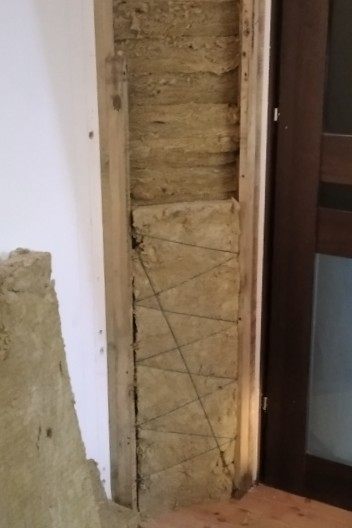

Nic prostrzego, listwa w pionie u mnie 40cm.od narożnika, druga listwa w pionie 40cm. od narożnika na drugiej ścianie, w to trójkąty z wełny upchnąć, dopasować frontową płytę z k/g ,przekręcić, wygipsować ,pomalować włączyć muzykę i trzymać kciuki😉
Jakiego kształtu jest listwa ....prostokątna czy trójkątna?
O teraz widzę , prostokątna.Ale ty dałeś trzy listwy ? Trzecia chyba po środku ,bo na płycie kartonowo-gipsowej, są wkręty po środku?.Czy tak lepiej płyta usztywniona?.

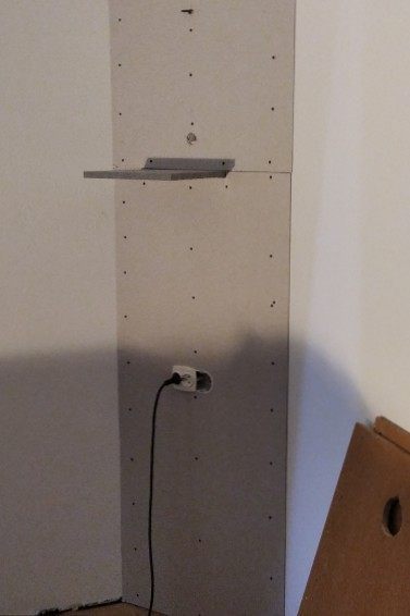

A pośrodku co to za podstawka na tej pułapce...?

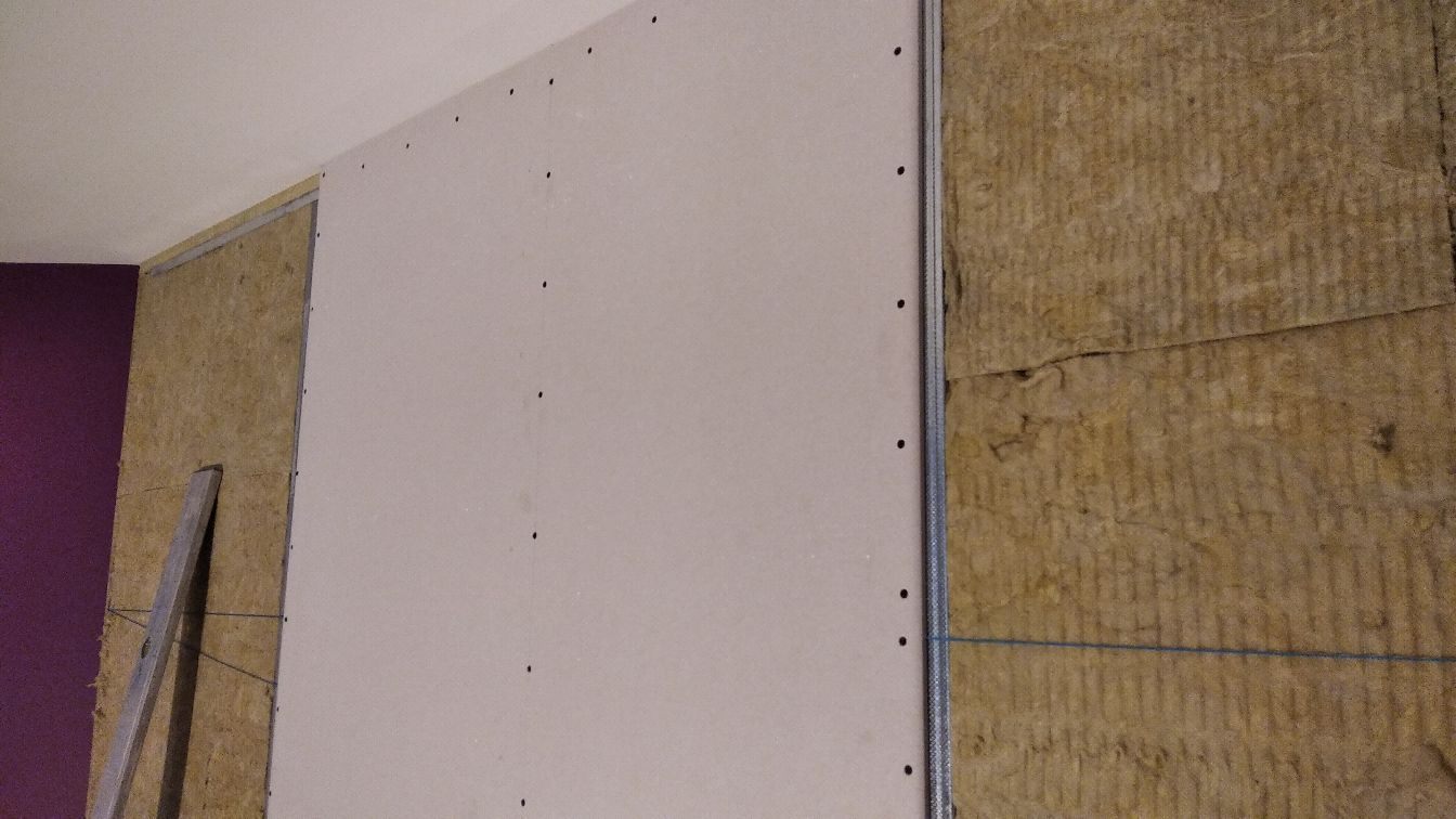

Najpierw były same płyty i dea rządki wkrętów, ale coś mi nie pasowało... Więc odkręciłem płytę i pod spodem podkręciłem jeszcze płytę meblową ze starej szafy a półeczki na surroundy do kina miały być ale potem znów zmieniłem projekt itd.. Do zwykłej zabudowy dwie listwy wystarczą.

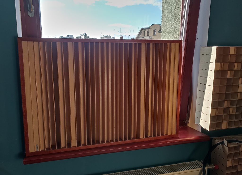

Mam oto takie dyfuzor.Ale porażka ,na tylną ścianę nie da rady ... za duże ,ciężkie A z okna trzeba korzystać.Porażka na całej linii A szkoda na sufit ,też nie da rady jeden waży ponad 50kg.Co teraz zrobić?
Ale napisałem chaotycznie przepraszam .Ale wiadomo o co chodzi....

To mi wygląda na ustrój tłumiący, nie rozpraszający, nawet jeśli to drewno, a to ze względu na bardzo dużą wysokość studni względem szerokości. Bartek Chojnacki wielokrotnie o tym pisał i nawet publikował nagranie z prezentacją zjawiska.
Myślę jak ty podobnie i raczej powiesze na front....Ale rozpaszaczem jest i nie wiadomo w jak dużym stopniu....
Jaka szerokość studzienki a jaka najwieksza głębokość?..
Nie wiadomo jaki masz czas pogłosu... Jeśli spory to nie zrobisz nim krzywdy tak jak i tym dywanem.
Miałem dyfuzor 200x260 szerokość studzienki 4cm a głębokość 28cm i ze styroduru, zjadał 0,12s w 20 metrowym pokoju tak że spokojnie. Na sufit dać, da radę dla chcącego...

Daleko ja mam szerokość studzienki 3cm A wysokość w najwyższym punkcie 20cm.

No to rzeczywiście błąd, głębokość nie powinna być większą od pięciokrotności szerokości studzienki 3x5=15 ale spokojnie jak pisałem wyżej te regułki, oczywistości wcale nie muszą być tak oczywiste w realnych warunkach. Jeśli czas pogłosu w pomieszczeniu jest na poziomie 0,5s to nic się nie stanie, tym bardziej że to drewno i to widzę lakierowane. A propos jeżeli to pochłaniacz to mniej wełny będzie potrzeba a dyfuzor wygląda o niebo lepiej. Od razu to na sufit!

Możecie mi wytłumaczyć jak to możliwe że drewniany dyfuzor pochłania fale, i jakie to częstotliwości będą?
Też tak myślę... Jeśli coś pochłaniania częstotliwości to w tak małym stopniu ,że nikt tego nie usłyszy A raczej w moim przypadku ,usłyszy rozpraszanie.Więc pan Bartek troszkę przesadził z tym pochłanianiem ,a niech mi wytłumaczy ile taki mój dyfuzor rozprasza A ile pochłania jeśli przekracza tą wartość bardzo nie dużo ,wręcz niewiele.
Proste, trafiająca fala w tak głęboką studzienkę by się z niej wydostać musi pokonać wiele odbić na których wytraca energię.
