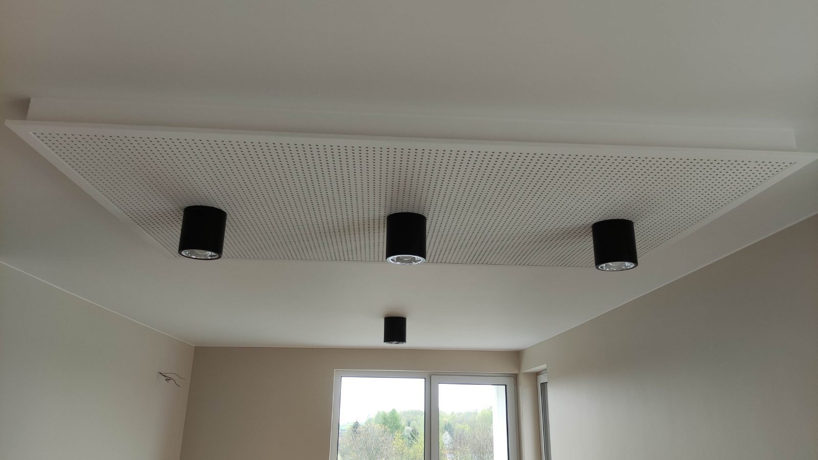

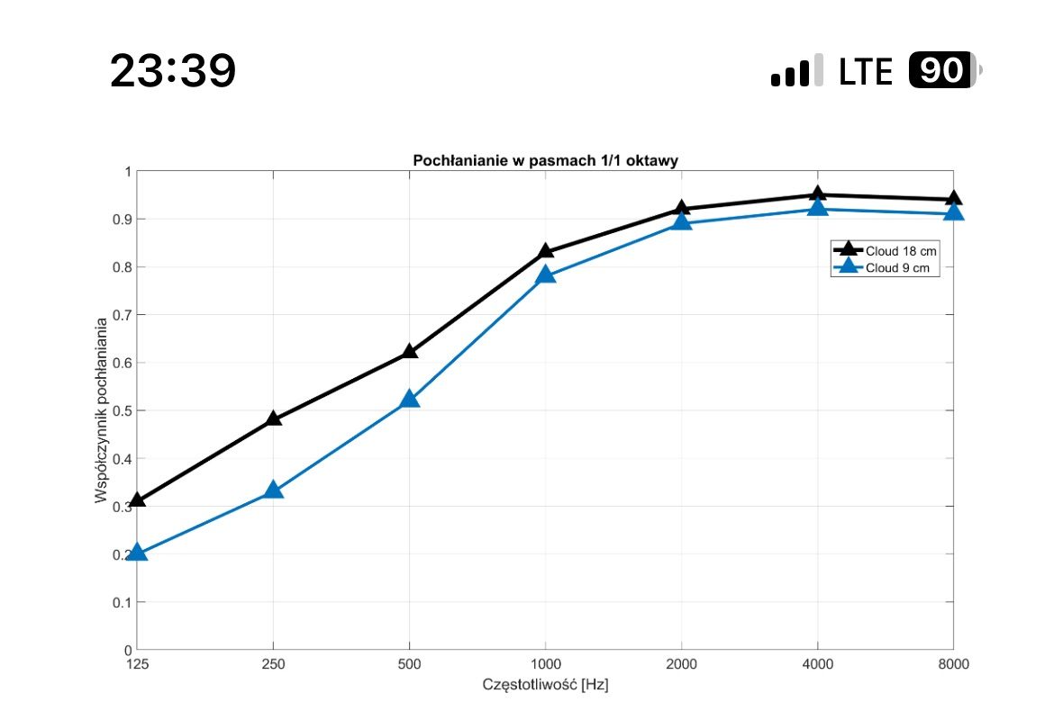

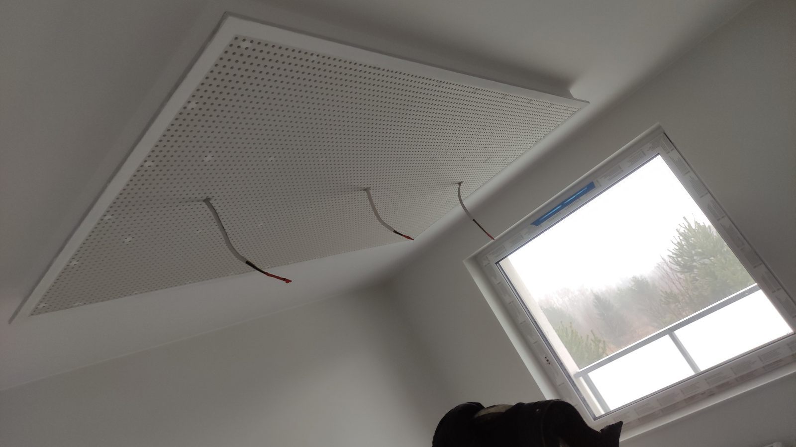

@Acoustic Lab @zamar  Odswieze troche temat, kupilem 3 plyty cleaneo akustik 8R/18. Powiedzcie mi, czy montowaliscie owe perforowane plyty za pomoca cleaneo cap tj. zestawu montazowego, czyli plastikowej tulei z kolnierzem i dedykowanych w kolorze wkretow. Potrzebuje ok. 100 takich zestawow do 3 wysp (plyt) a musze niestety kupic cala paczke (500szt) za prawie 500zl. Czy jest jakis inny sposob montazu, np. wkrety miedzy otworami a potem szpachlowac gipsem kazdy dolek i pomalowac cala plyte. Ma ktos jakis pomysl, podzielcie sie ew. swoimi doswiadczeniami.

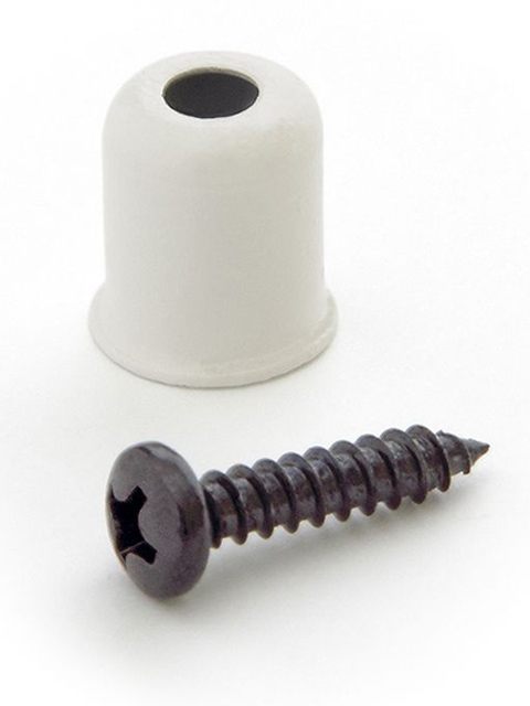

Nie spotkałem się z tym systemem montażu. Zawsze na wkręty i potem mozolne szpachlowanie wkrętów żeby nie zapaćkać klejem otworków. Ekipy remontowo budowlane tego nie lubią wykańczać, bo to znacznie trudniejsze niż zwykle płyty.
Ten firmowy system montazu jest bardzo ok, ale klient indywidualny zmuszony jest kupic cala paczke tych zestawow. W zwiazku z tym bedzie tak jak na filmie.
Kupię Exposure xxviii (28) poweramp dual mono 🇬🇧

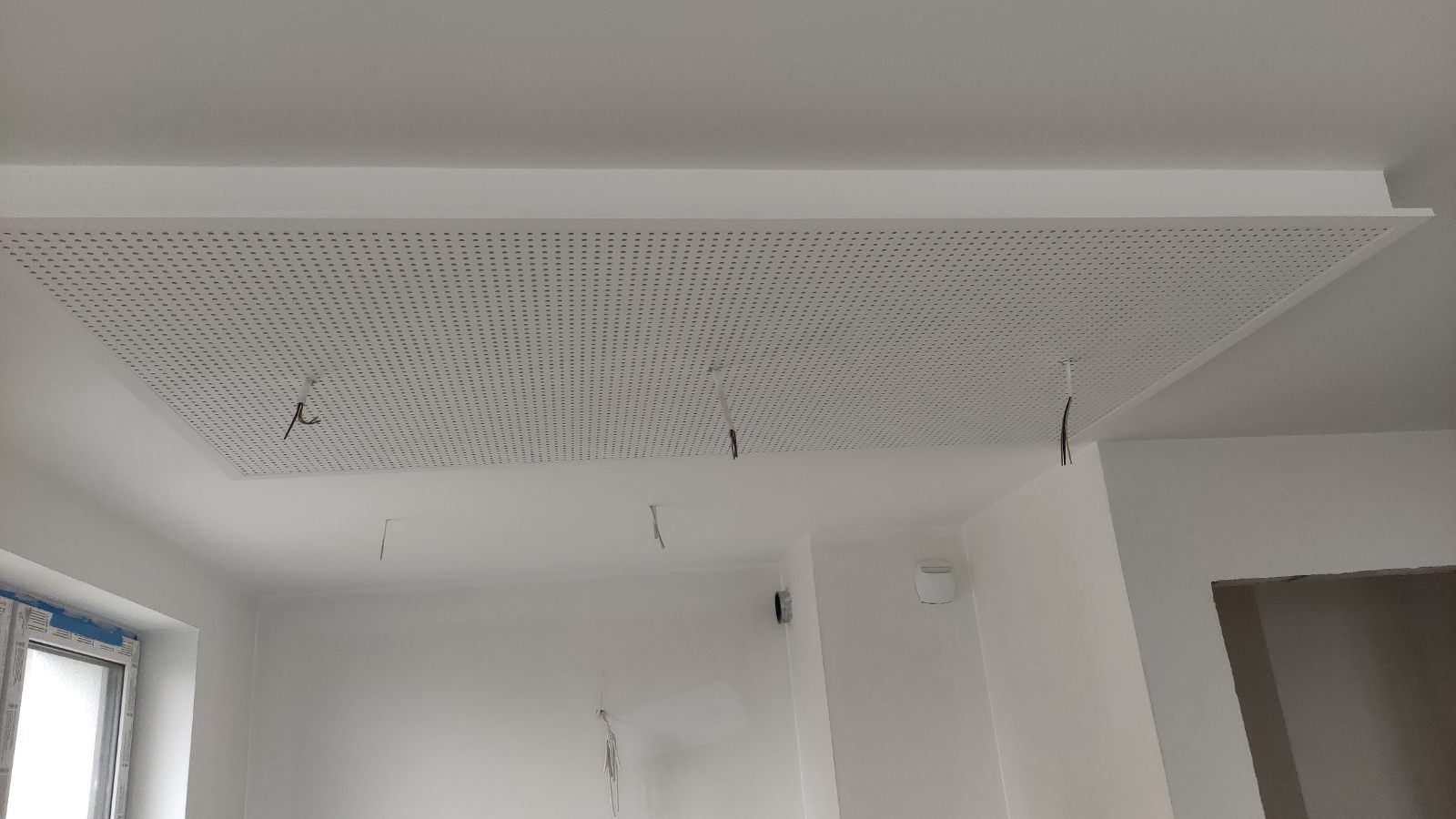

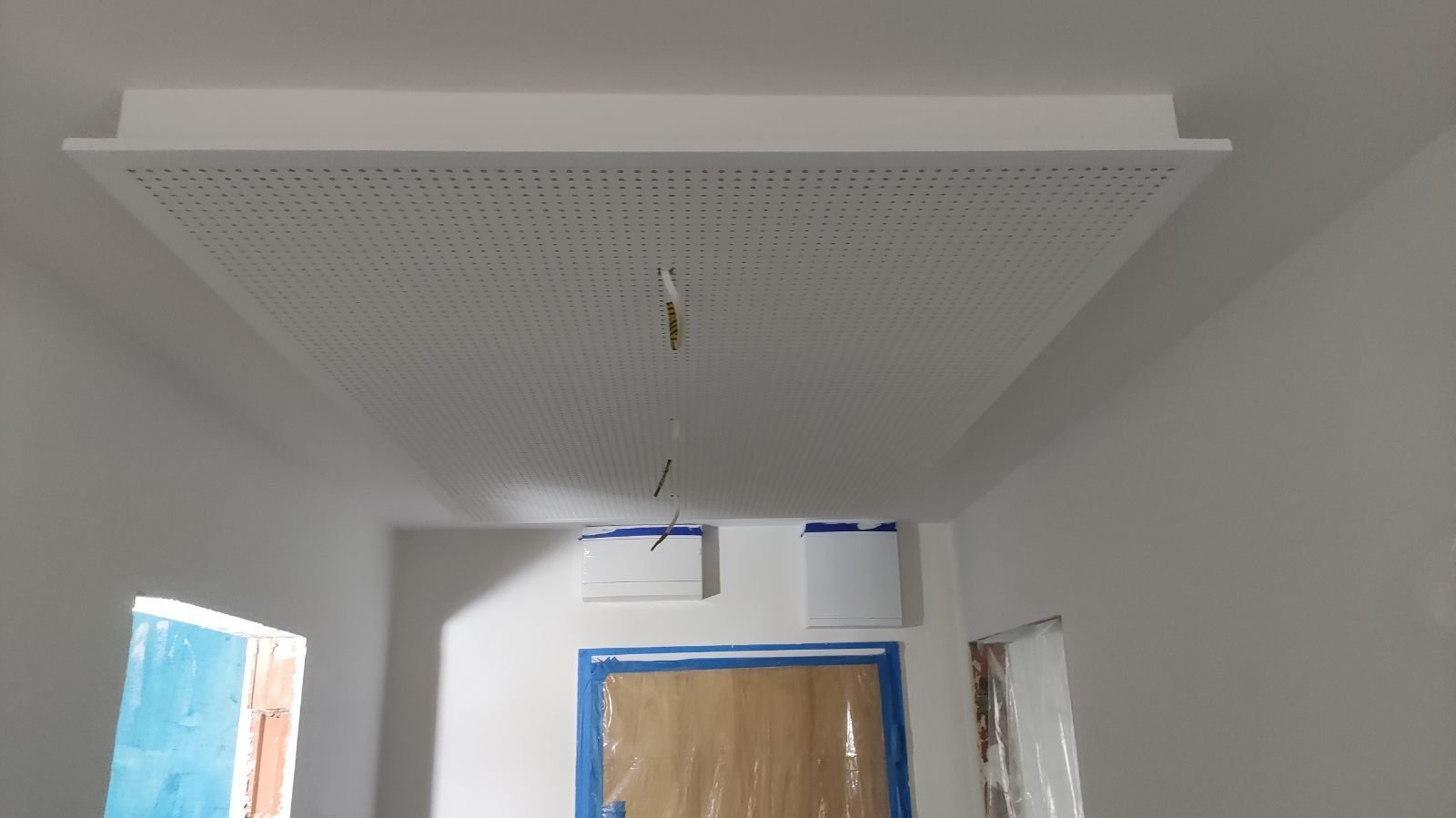

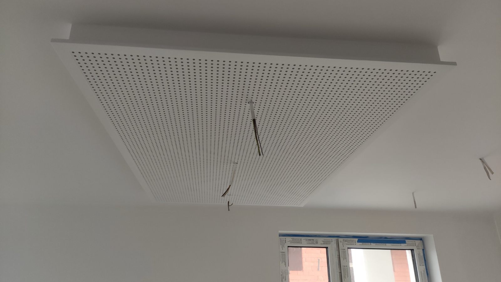

 Płyty akustyczne na sufit robią świetną robotę, ja postawiłem na 4 wyspy na płytach Ecophon Solo (dzięki @Acoustic Labdo dobrą cenę 😀 i fachową pomoc  ) i różnica jest niebo a ziemia. Nawet ekipa budowlana, która je montowała (nie wiedząc, że są to płyty akustyczne) stwierdziła, że "one coś chyba robią bo w pokoju nagle zupełnie inaczej się rozmawia". Najtańsze one nie są, więc jak usłyszeli cenę to stwierdzili, że dobrze że wcześniej nie wiedzieli, bo by im się ręce trzęsły 🤣 Jednak efekt jest ba pewno wart ich ceny. Myślałem, że na nich zostanę, jednak po demontażu dużej choinki ze ściany okazało się, ze sprzęt brzmi gorzej 😀 więc chyba jeszcze jakieś lamele akustyczne na ściany wrzucę. Akurat to głowny salon domu, wiec nie chcę szaleć z jakimiś audiofilskimi panelami, bo niestety one nie są obojętne wizualnie, a u mnie oczy tak samo ważne jak i uszy 😉
PS. Komu przeszkadzałyby święta Bożego Narodzenia przez cały rok, ta choinka akustyczna 🤣naprawdę robiła robotę 😉

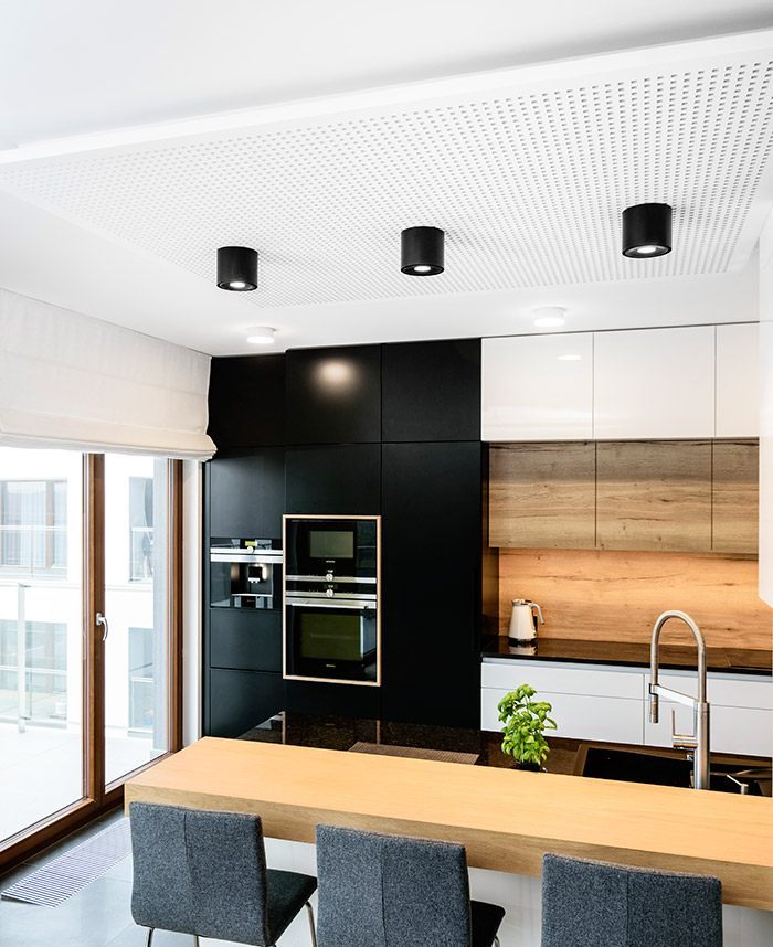

Podobnie do tej realizacji
Zaloguj się, aby zobaczyć treść (możliwe logowanie za pomocą ) pierwsza z listy Adaptacja akustyczna - Warszawa. Tylko u mnie są białe panele na białym suficie, bo  chciałem mieć maksymalnie jasno w pokoju.
Chciałem od tego zacząć bo to okazji odświeżenia pokoju i wymiany LED-ów to było  najprostsze w realizacji i w zasadzie nieinwazyjne (nie licząc dziur na zawiesia).  Oczywiście zakładam, że masz czystą i ogarniętą ekipę do ich montażu.

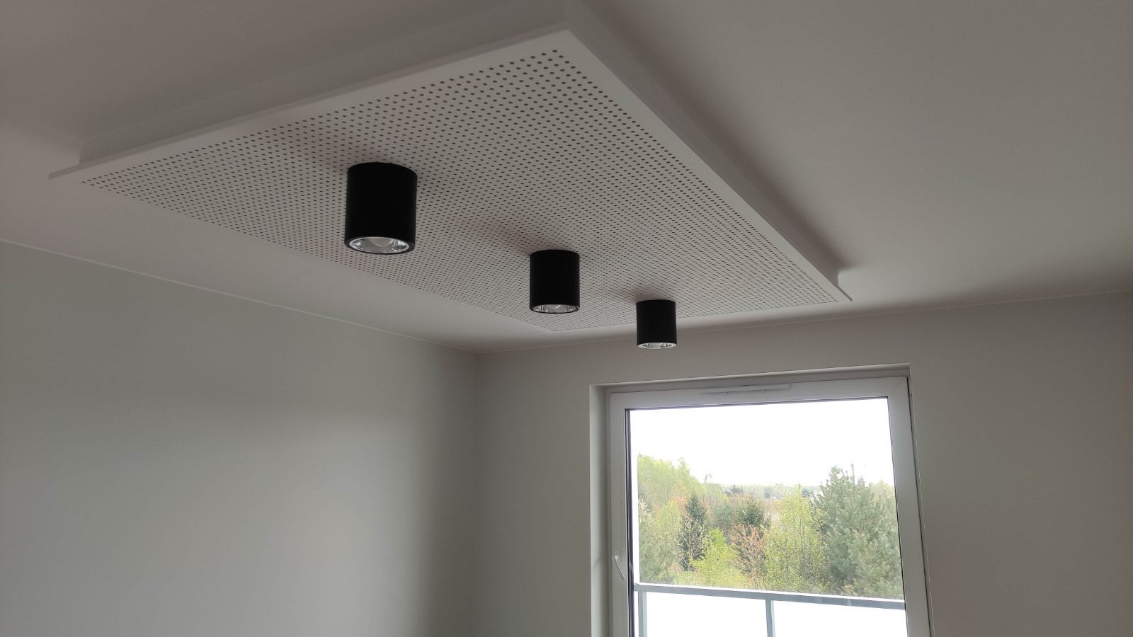

Zgadzam sie, po zamontowaniu na suficie (profilach) plyt cleaneo akustik knaufa, znaczaco zmniejszyl sie poglos/echo w trakcie prac wykonczeniowych, mozna normalnie rozmawiac, dzwieki staly sie artykulowane bez pogłosow jak wczesniej w pustych remontowanych pomieszczeniach. Te plyty wplywaja pozytywnie na akustyke juz w pustych pomieszczeniach, slychac od razu po zamontowaniu.
Do plyt beda zamonowane tuby oswietleniowe, podobnie jak tu:
Zaloguj się, aby zobaczyć treść (możliwe logowanie za pomocą ) Edytowane przez Cezary_58669

Czym sie kierowales przy wyznaczaniu powierzchni, ktora chciales pokryc tymi plytami?

Plyty ladnie wygladaja, swietnie dzialaja na akustyke i podobno jeszcze oczyszczaja powietrze..😉

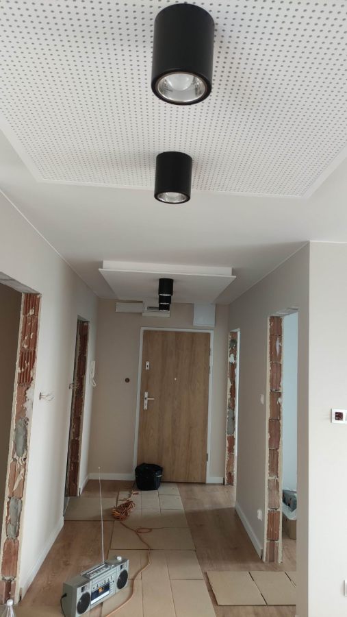

8 minut temu, xajas napisał:
Nawet przedpokoj zaadoptowany, czy to dla tego boomboxa?
Nie lubie, jak mi ktos przy wejsciu, na "dzien dobry krzyczy"😉
Boombox to 45 letnia Toshiba, do ktorej mam sentyment🙂

W związku z tym, że płyty są perforowane (osłabione), to należy użyć gęściej rozstawu profili (30-40cm).

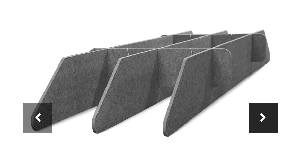

2 godziny temu, Masakov napisał:
wpadliśmy na taki pomysł jak na obrazku
To jest pet? Panele pet są dość skuteczne (oczywiście w swoim paśmie) ale w takiej formie to raczej ozdoba. No i drogie to trochę...
Pet, ale mówią jeszcze coś o wełnie kamiennej, albo mylę już produkty z tą wełną. Drogie ? No właśnie jeszcze nie wiem ile to kosztuje, 2000 zł to ja byłbym skłonny maksymalnie, za to dać lub inny podobny.
580 i 699 zł kosztuje takie coś
