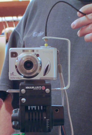

Hi,
wszystkim tym, ktorzy posiadaja digikamery bez mozliwosci podlaczenia zdalnego wyzwalacza polecam proste rozwiazanie, ktore zmajstrowalem w pol godziny uzywajac stary mechaniczny wyzwalacz (kupiony przed 40-tu laty), kawalek blachy (stary bialy plaskownik) i plastikowa glowke od szpilki (by nie porysowac przycisku wyzwalacza kamery). Cale ustrojstwo jest mocowane do statywu. W moim przypadku moj Cullman umozliwia wsuniecie tego wygietego plaskownika pod kamere i przymocowanie dwoma srobkami niezaleznie od kamery, ale jesli nie m,acie takich mozliwosci to mozna ten plaskownik podlozyc bezposrednio miedzy statyw i kamere (wywiercic jedna dziure) przykrecic jedna wspolna sruba mocujaca kamere do statywu.
Calosc fotografowana "na szybko" w lustrze w przedpokoju...

Niezły pomysł. Może skorzystam, bo mój aparacik też nie ma wejscia na wężyk. Ma co prawda 2-sekundowy tryb zamowyzwalcza co ułatwia robienie nieporuszonych zdjęć z długimi czasmi ze statywu. Ale samowyzwalacz wyłącza się po każdym strzale, co może ma sens dla zwykłego 10 sekundowego, ale raczej nie dla 2-sekundowego. A tak naprawdę powinno to byc ustawiane przez opcję w menu.

>A w Canonach ustawia się w menu
tak, tylko ze ten ciagly wybor trybu z samowyzwalaczem przed kazdym ujeciem przy wiekszych sesjach jest upierdliwy.
