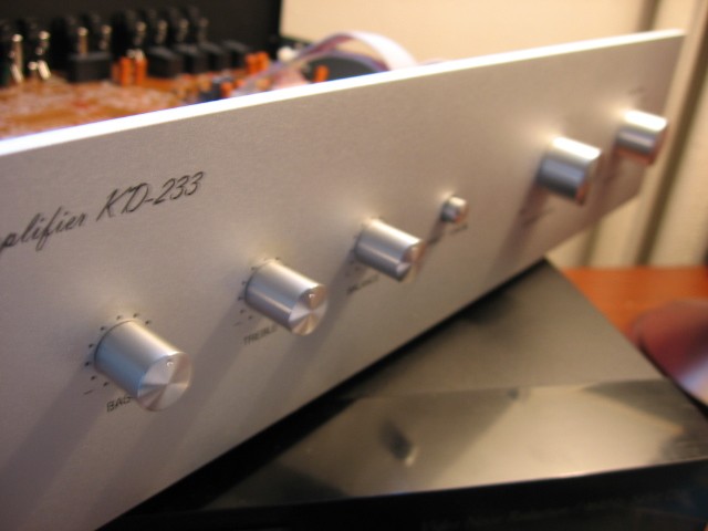

Czy jest mozliwe odłaczenie całego układu regulacji w tym przedwzmacniaczu.Odłaczajac łaczacą tasmę niestety przestaje działac . Nie uzywam tego układu zupełnie.Czy gdybym go odłaczył moze miec to pozytywny wpływ na dzwiek?Sygnał mimo wszystko i tak (pure direct) krąży tam sobie w tych kabelkach.

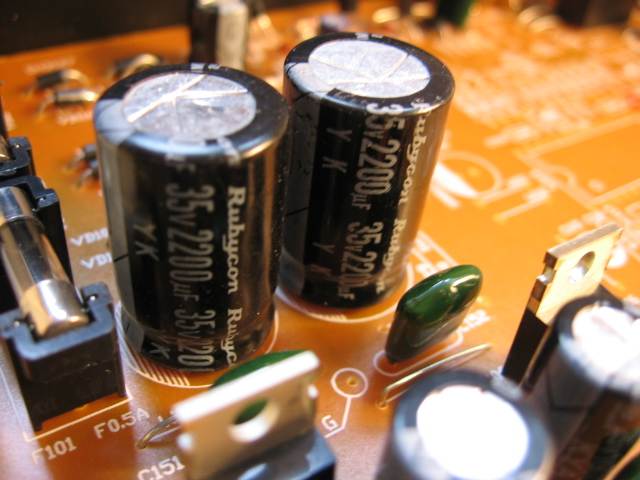

Już mam. Jestem pozytywnie zaskoczony. Porządnie zrobione zasilanie, kondensatory Nippon Chemicon, przełączanie wejść przekaźnikami, całkiem przyzwoite opampy i chyba, z tego co widać, nieźle zaaplikowane. Tylko potencjometry chińszczyzna straszna. Ale wymienię. Zrobię też zdalne sterowanie głośnością.
Sygnał sobie biegnie taśmą do płytki z potencjometrami i wraca tą samą taśmą . Nie wystarczy zatem jej odłączenie. Trzeba jeszcze "narobić zwarć" :-)))

jeszcze 2 zdjecia
