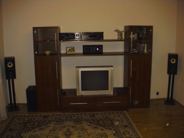

wszysto jest symetryczne poza oknem więc nie wklejałem każdej strony oddzielnie...
słabo też są widoczne panele z pianki o strukturze piramidek na bocznych ścianach które mają rozmiar 120x100cm a gr.2cm
Czy w KD tego typu ekrany są do zaakceptowania?

aha...na suficie ( po całości) mam watolinę którą się używa w subwooferach o grubości 4cm...czy dobrze myślę że w rogach brakuje ćwierćwałków żeby poprawić bas?

Jest co poprawiac:
- głosniki głowne niepotrzebnie stoją koło półki ze sprzetem, wyjedz z nimi dalej od sciany tylnej i blizej scian bocznych, z pewnoscia zyska stereofonia i kontrola basu
- subwoofer umiesc gdzies indziej, wcisniety pod sniane podbija Ci bas i powoduje niepotrzebne drgania przenoszace sie na sprzet grajacy
- kanape odsuń od tylnej ściany, w tej chwili glosniki efektowe zaczynaja promieniowanie gdzies przed kanapa, poza tym dociera do Ciebie tylko dżwiek bezposredni
- glosniki efektowe sa za blisko siebie, rozsun je bardziej na boki. Jezeli to sa dipole (na zdjeciu nie widze) to umiesc je na bocznych scianach - nie na tylnej
Zobacz tutaj jezeli chodzi o umieszczenie przodow, staraj sie zachowac jezeli nie rozmiary to chociaz proporcje, te ustawienia naprawde dzialaja -

I zabierz tego klocka z subwoofera, juz gorzej chyba go nie mogłes ustawic ;-)

głośniki z boku to dipole a z tyłu klasyczne....
subwoofer na którym stoi sprzęt jest to tylko podstawką która nie gra...
basuje ten po prawej...
gdy kolumny są bliżej ścian bocznych to zaczynają tracić kontrolę basu i lekko buczą...
pomyślę z odsunięciem od tylnej ściany ale jak na razie jest to odległość 45cm...od bocznych 90cm
kanapa jest od tylniej ściany odsunięta na 1.5m
te zdjęcia chyba ciut kłamią:(

Norwidos jaki duzy masz ten pokoj ?

Sufit krzywy ;-)

sopko... żebym ja miał taki duży pokój to bym był happy :-))

Jedna rzecz kompletnie nie pasuje jak na zestaw kina domowego z prawdziwego zdarzenia ... TV !

Wydaje mi sie norwidos ze od tych listw bialych ladniej by wygladaly kable na wierzchu. Ja mam pdobny pokoj tylko ze kanape mam na srodku, glosniki pol metra za glowa (mialy byc w rogach ale kat miedzy uchem a surroundem niekorzystny i zle bylo slychac). Tylko ze ja mam 5.1 a nie 7.1. Ale to mnie nie gryzie - slyszalem inne ampli z 7.1 ktore i tak graly gorzej od mojego 5.1
Acha co to za maly subik po prawej ? jaka marka ?

pokój ma 27m2
sufit nie jest krzywy:) ewentualnie watolina trochę nierówna ( zdjęcie robi zmyłę:)))
gołe kable miałem więc na żywo znacznie lepiej wygląda z listwami ( zdjęcie to nie to samo co live:)
ten mały subik ma wymiary 43x43x45cm i głośnik 30cm ( Mirage FRX S12)
ten naprawdę mały po lewej to sam nie wiem co to jest ale kupiłem go jako podstawkę za 30zł ( w środku ma chyba głośnik ale nawet nie podłączałem-ma sprężynkowe zaciski i jest pasywny a filtruje podobno przy 200hz-szkoda czasu żeby sprawdzać jak to gra...swoją funkcję spełnia do czasu aż kupię prawdziwy stolik Audio...
Mój TV jest BEZNADZIEJNY i jest mi smutno że nie stać mnie na projektor ale takie są realia...

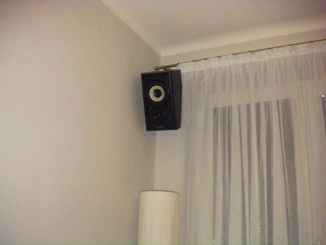

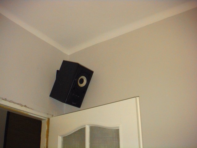

Witam wszystkich
Podchwyciłem temat (bardzo mi się spodobał pomysł z naszymi instalacjami) i oto moja instalacja na fotach poniżej.
Głośniki to seria 700 Mission (przody 701 a tyły to 700), centralny to Mission 77C, bufer od Yamahy, DVD to Sony 955QS, amplituner to Marantz 7400 no i dodatkowo MiniDisk Sony 930 QS. TV to 29 cali 100Hz ale maży mi sie coś większego w technologii LCD (poczekamy zobaczymy).

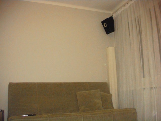

... i kolejne

całkiem fajnie zamocowane kolumny tylne, wieszaki samoróby czy gotowe gdzieś kupiłeś... no i miejsce na większy TV :-)...
ps.
dywan wyrównaj, bardziej na środek... :-)
pzdr

Fajnie zrobiłeś że nie widać kabli:)
Czy wybór centra padł dlatego że nie mogłeś dostać ( tak jak ja kiedyś) dedykowanego dla serii 700?
Fajnie zamontowane głośniki tylne...:)
Twoja instalacja jest przykładem jak można zgrabnie połączyć warunki użytkowe zwykłego pomieszczenia z ideą KD:)

Czy stolik po prawej nie zakłóca odsłuchu?
Czy kolumny nie wpadają w małe buczenie będąc w samym rogu?
Mission serii 700 to bardzo udane kolumny ale bas mają raczej rozciągnięty więc stąd moje pytanie...

Ściany mam z cegieł przykryte warstwą tynku więc nie było trudno wykuć miejsce na kable (szczególnie przed remontem). Uchwyty na tylne głośniki kupiłem w Media Markt i też mi sie podobają - ale zamocowanie na nich głośników wiązało się z wkręceniem w tylnią ścianke 4 wkretów do drewna - ale warto było.
Mam miejsce na wiekszy ekran - tylko kiedy będzie ten ekran ??? :-))
Centralny żeczywiście kupiłem bo mi sie trafił w dobrej cenie po kilkuletnich poszukiwaniach centralnego serii 700. No i jak to zwykle bywa, jak już kupiłem ten co mam to znalazłem pasujący z serii 700 ale spodobał mi sie obecny i tak zostało.
Stolik nie przeszkadza, jest z boku a głośniki są ustawione że promieniują po trujkącie i są wyżej od stołu.
Co do basu, to nie zauważyłem efektu dudnienia - moiże dlatego żę za pomocą korekcji odciążyłem głośniki od niskich częstotliwości które póściłem na bufer.

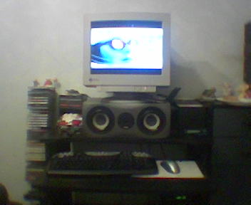

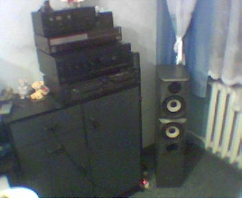

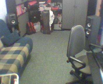

Witam. Mam nadzieje,że nie zaśmiece tego wątku słabą jakością zdjęć (z komórki ;P) ale chyba lepsze to niż nic. Mój system dopiero raczkuje, i składa się jak narazie z:
- Źródło: Komputer,a w nim SB Audigy2
- Zestaw 5.0 Tonsil Cz@t (cz@t 130, 100, 80)
- Wzmacniacz przednich stereo: Sherwood AI-7010 (na Sankenach, 2x180W przy 4Ohm, THD 0.02%, Trafo 600W)
- Wzm. tylnich+centralny: 3x Gainclone LM3886, trafo 2x27V 400W, Poj. na zasilaniu 20000uF, 70W THD 0.03%
- Kable: Miedź 2,5mm^2, beztlenowa
W planach subwoofer oczywiście DIY, ale tylko po to by poczuć bas w filmach bo słychać go bardzo dobrze (fronty oryginalnie mają strojenie na ok.36Hz i przegrode w 1/4 wysokości. Przegroda została zastąpiona wzmocnieniem,a zmieniłem wyloty na dłuższe przez co mam strojone na ok.30Hz, a impuls, dudnienie nie zwiększyło się znacznie,a o dziwo zwiększyła się wytrzymałoś mocowa w najniższym paśmie. I Wszytskie kondziolki wymienione na MKT, a rezystory zwykłe na metalizowane, okablowanie na 2,5mm^2. Czyżby Tonsil nie zauważył tak banalnego tuningu? + wysokotonowe zmienione na Peerless DT 100 - oczywiście pojemność kondensatorów i cewek została lekko zmieniona w zwrotnicy)
Całość skalibrowana (tzn, głośność w miejscu odbioru) przez generator częstotliwości i odczyt z mikrofonu, a na kompie cyfrowy oscyloskop.
Głośnością zajmują się miksery Audigy. (jeżeli ktoś ma pomysł na regulacje wszystkich 6ciu kanałów jednocześnie poza kartą muz. prosze pisać)
Wszystkie kolumny są rozmieszczone tak,że wysokotonowe są na wysokości ucha. (fronty spokojnie sobie stoją, tylne są 90cm od podłogi, a centralny pod Monitorem) są skierowane do miejsca odsłuchowego.
Poniżej załączam szkic rozmieszczenia i fotki, pokój ma wymiary 5.5x3m, wysoki na 2.5m
Pozdrawiam!

Przód:
