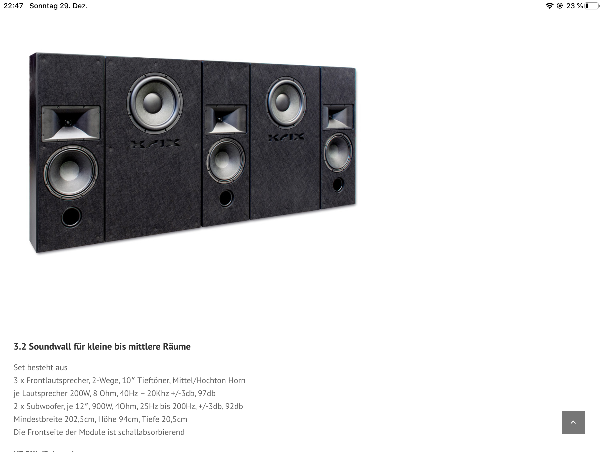

Jak bym miał miejsce to na pewno głośniki kina były by schowane na gładko w ścianie i central za ekranem. Suby taka sama opcja na gładko z przodu i z tyłu. A stereo stało by osobno albo tak jak ma xajas odwracam się i jest stereo?. No ale trzeba iść na kompromis i pogodzić stereo z kinem z taką korzyścią, że kino zyskuje na super kolumnach?.
Nie wiem ile w tym prawdy ale kiedyś obiło mi się o uszy że centralny głośnik którymi nas karmią czyli poziomy i milion głośników wcale nie jest taki super i lepiej by było jako centralny postawić 3 kolumnę frontową na środku w pionie tylko z drugiej strony ekran musiał by być wysoko więc trochę bez sensu taka opcja z wolnostojącymi kolumnami.
Dzisiaj na takie coś natrafiłem
ac2f3dbd-953b-4fbf-b1e6-bd7510c75c33-jpe
No ale masz kilka firm, ktore produkuja centrala takiego samego jak fronty.
Np. Heco Celan.
Celan 702GT
Celan Center 42gt

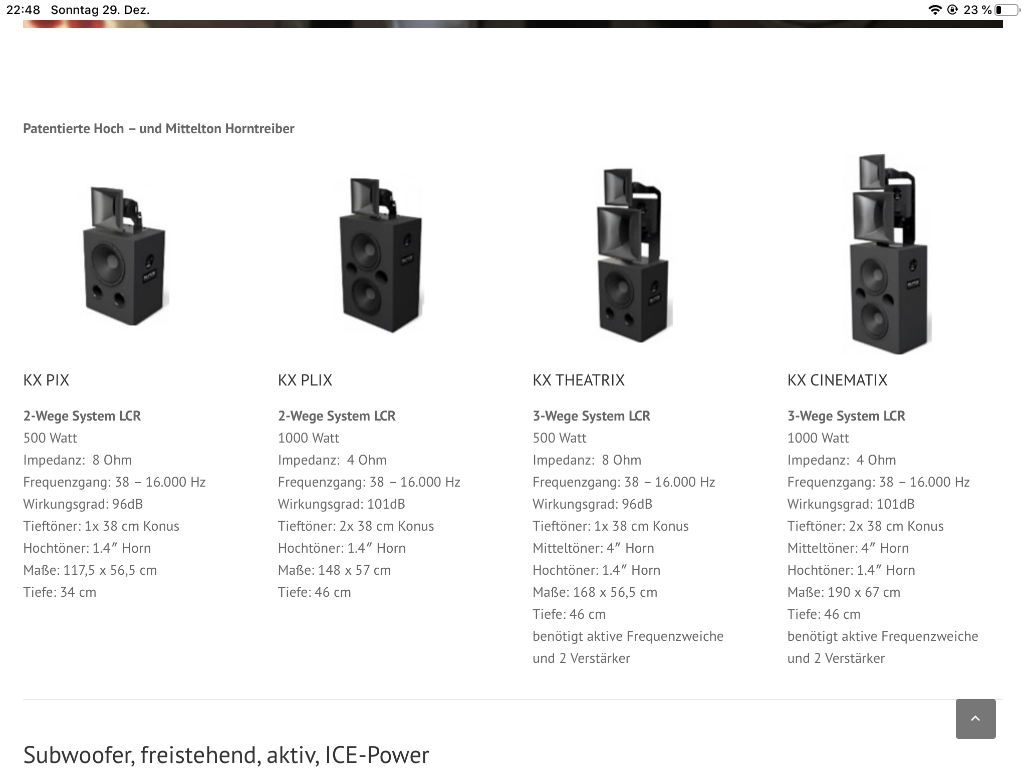

Apropos 3 takie same zestawy za ekranem
I prawdziwe
Nic tam sie nie dusi :-)
Oj przygarnął bym taki zestaw na przód jak najbardziej... tu jest przynajmniej porządny bass w kinie a nie co nie którzy jeden 10’ na 25mk2 by zamontowali a później ze się pala lub nie wyrabiają ... tutaj robi robotę ciśnienie akustyczne nie moc chociaż tez ale w mniejszym znaczeniu...
no właśnie, filmy oglądasz na czczo ?
