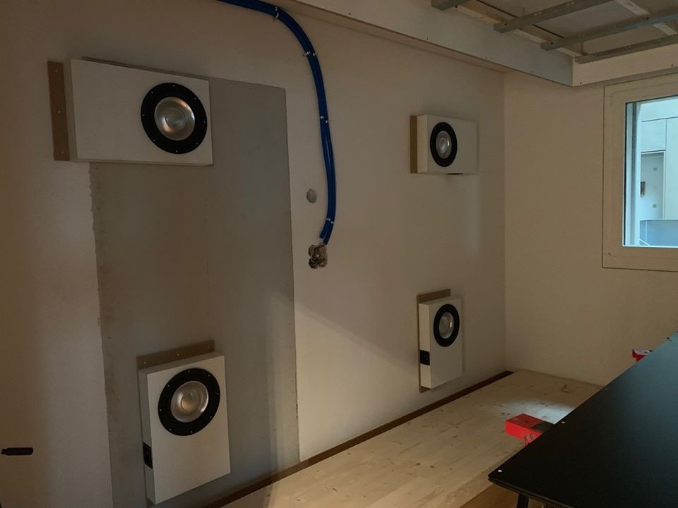

@xajas to jak to będzie wyglądało gdy ktoś stosuje 4 suby z przodu i 4z tylu??? ale pasywne ? np tutaj fotka poglądowa
To jest optymalny (perfekcyjny) setup DBA. Na pewno bedzie inteligentnie sterowany za pomoca DSP.
Gdybym jeszcze raz zaczynal od zera, to dokladnie tak bym koncypowal caly system. Obojetnie na jakie glosniki sie ostatecznie zdecyduje (OZ, tuby, Odgrody), subwoofery byly by wlasnie wten sposob zbudowane i rozmieszczone: 2x4 i to jak najbardziej plaskie
