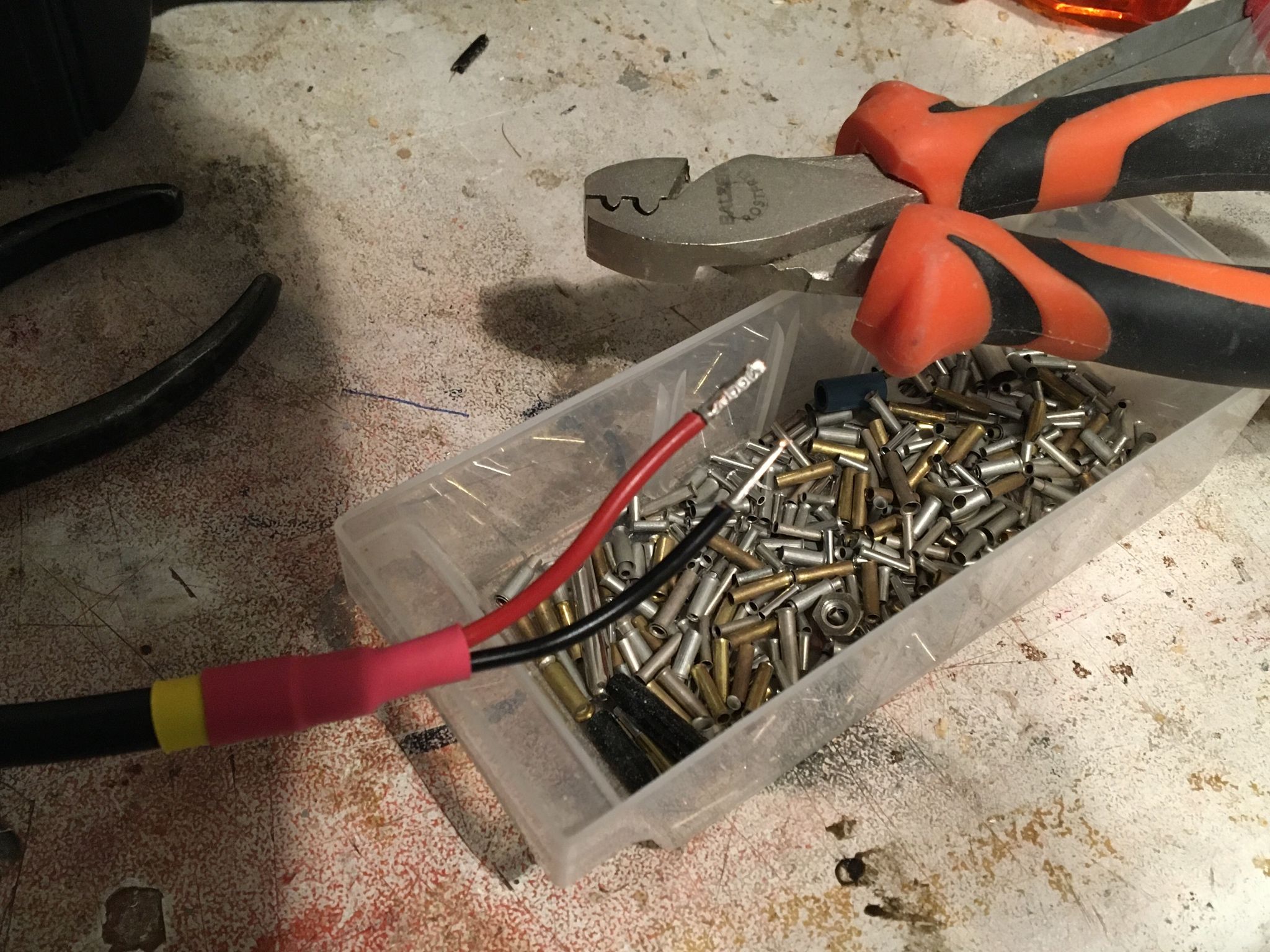

Tak, ale skrecanych polaczen sie NIE CYNUJE!!!
Cyna z czasem sie „poddaje“
Skrecane polaczenia sie zaciska tulejkami (Crimpen).
De facto latwiejsze niz obcynowanie

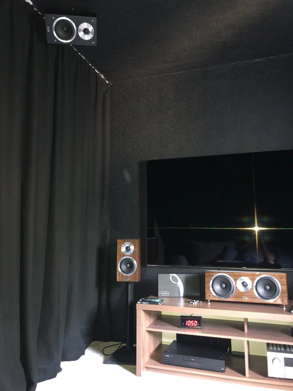

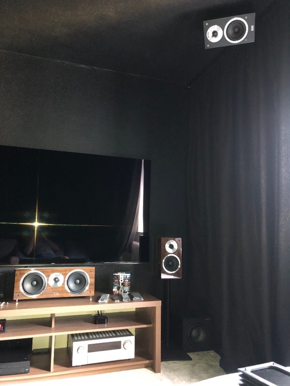

Trzymaj... pośmiej się, krytykuj, tyle tylko potrafisz... zdjęcie dla Ciebie

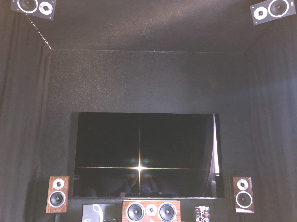

Martin masz strasznie blisko centralny i fronty, to w ogóle plany się odróżniają?
U siebie fronty mam po 2m od centrala z każdej strony
Rozumiem ze ekran masz 4 metry szeroki??? Bo jeżeli jedna kolumna jest 2m od centralnego to sumując wychodzi 4m... a według zaleceń to kanały lewy i prawy montuje się na skraju ekranu( akustycznego) lub po bokach TV nie metr od TV
Debata geniuszy....żaden nie wspomni o kącie frontów względem słuchacza ?  Jak masz tv 20" to też masz glosnik i zaraz przy krawędzi ekranu ?
Problem z tanim rozwiazaniem znam (ponad 150m kabli)
zależy jaka cyna, miedziane tuleje do tanich nie należą i z czasem śniedzieją, szajs metalu się nie stosuje.
Po co stosować w ogóle jakieś wtyki,banany itp skoro kontakt i tak jest najlepszy gniazdo- kabel ( goły) a każdy dodatkowy badziew to osłabienie przepływu. Nigdy nie stosowałem i nie zamierzam . Dobre to może i jest ale w sytuacjach gdzie przepinasz  często np w sklepach czy tego typu sytuacjach gdzie nie ma czasu i chęci na ściskanie gołego kabla itp.
Niezaleznie jaka cyna.
Ile kosztuja tuleje?
Uzywasz miedzianych?
nie używam, ~8 zł jak znajdziesz
8 zl za 100 sztuk?
Jak już jesteś taki dokładny to głośniki wysokotonowe powinny być w jednej linii co środek ekranu. Patrząc na zdjęcia, które wrzuciłeś wyżej to masz zdecydowanie za wysoko TV albo kolumny za nisko. Ja mam u siebie środek ekranu na wysokości wzroku (1m). Co prawda mam mniejszy TV niż Ty ale i tak nie powinno odbiegać wiele od przykazu, a u ciebie głośniki są niemal równo z dolną krawędzią TV. Myślałeś żeby zmienić stolik RTV i obniżyć TV, choćby o 15-20 cm?
Przecież to jest niski stolik.
Zachowanie linii głośników jest ważniejsze od zachowania linii z TV bo tego i tak nie osiągnie nigdy.
Zaloguj się, aby zobaczyć treść (możliwe logowanie za pomocą ) Edytowane przez bl4ck

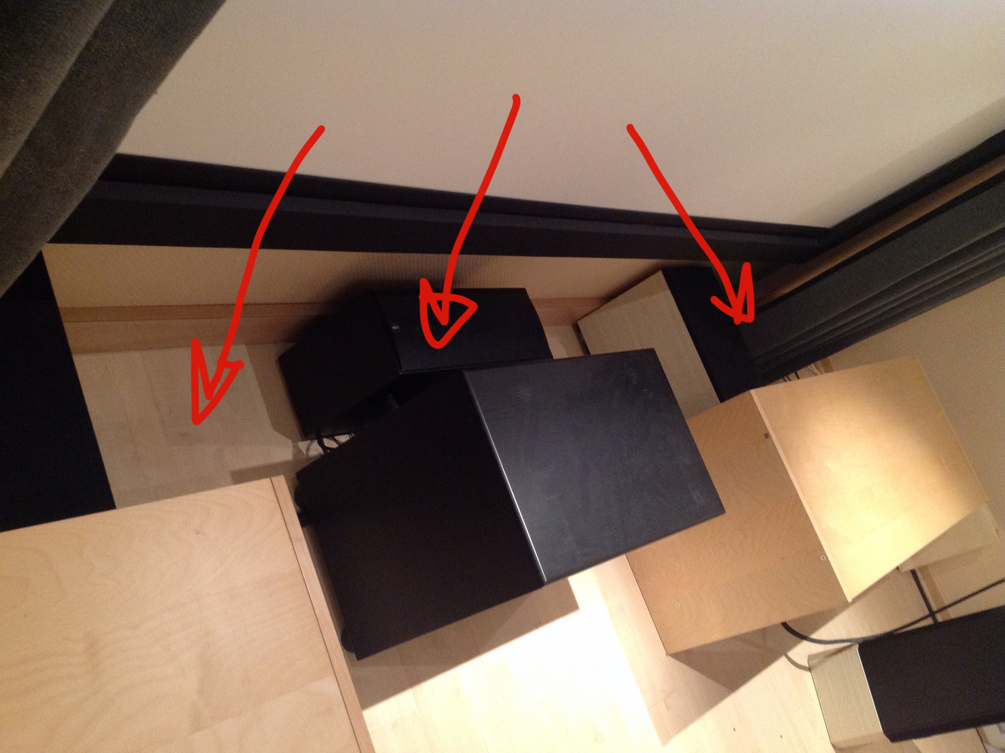

Apropos rozstawienie glosnikow -> pomysl na eksperyment dla „odwaznych“.
Dawno dawno temu, jak jeszcze sie bawilem w kino, elementem ktory mi najbardziej przeszkadzal w kinie, to brak spojnosci dzwieku z o brazem. W prawdziwym kinie glosniki sa umieszczone za ekranem i lokalizacja dzwieku jest skorelowana z obrazem. Niestety, przy typowych domowych instalacjach glowne glosniki sa przewaznie ustawione w pewnej odlegosci po bokach ekranu albo telewizora (i do tego przed ekranem) a centralny pod ekranem. W efekcie zrodlo obrazu poruszajace sie od lewej do prawej krawedzi obrazu, porusza sie o wiele szerszym, nienaturalnym lukiem w scenie dzwiekowej (i to pod ekranem).
Aby to wyeliminowac, zrobilem maly eksperyment. Zorganizowalem dodatkowe glosniki, ktore uzywalem tylko do kina. Czyli mialem dwa niezalezne systemy (elektronika i glosniki) do stereo i kina, a jedynym wspolnym elementem byl subwoofer). Te dedykowane dla kina glosniki (fronty i centralny) umiescilem w niekonwecjonalny sposob na ziemi, bezposrednio pod ekranem i skierowalem je w gore (!!!), tak ze promieniowaly w strone ekranu. Centralny byl schowany zasibwooferem, a mains za regalikami.
Efekt byl fascynujacy!
Dzwieki wydobywaly sie jak w prawdziwym kinie „z ekranu“, calosc brzmiala o wiele przyjemniej, naturalniej.
Środek TV mam na wysokości oczu... nic nie zmieniam...  nie odczuwam żadnego dyskomfortu w odbiorze...
Oczywiście zrobisz jak będziesz chciał ale chociaż spróbuj w takim razie podnieść kolumienki tak aby wysokotonowy był na wysokości Twoich uszów, co Ci szkodzi? Powołujesz się na zasady to bądź konsekwentny.
Czesc telstu zniknela wiec uzupelnie
Eksperyment polegal na tym, ze zorganizowalem druga pare glosnikow specjalnie do kina. Czyli mialem dwa niezalezne systemy dla Stereo i dla Kina (elektronika i glosniki). Jedynym wspolnym elementem byl subwoofer. Te dodatkowe glosniki razem z centralnym ustawilem w niekonwencjonalny sposob na podlodze bezposrednio pod ekranem (centralny za subwooferem a fronty za regalikami) ale skierowane w gore w strone ekranu (!!!). Dzieki temu calos sprawiala wrazenie, jak by dzwieki wydobywaly sie z ekranu

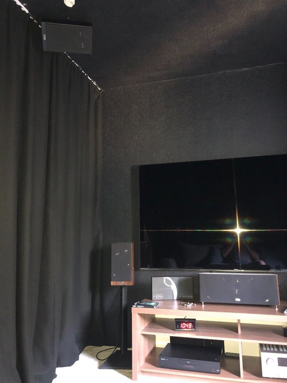

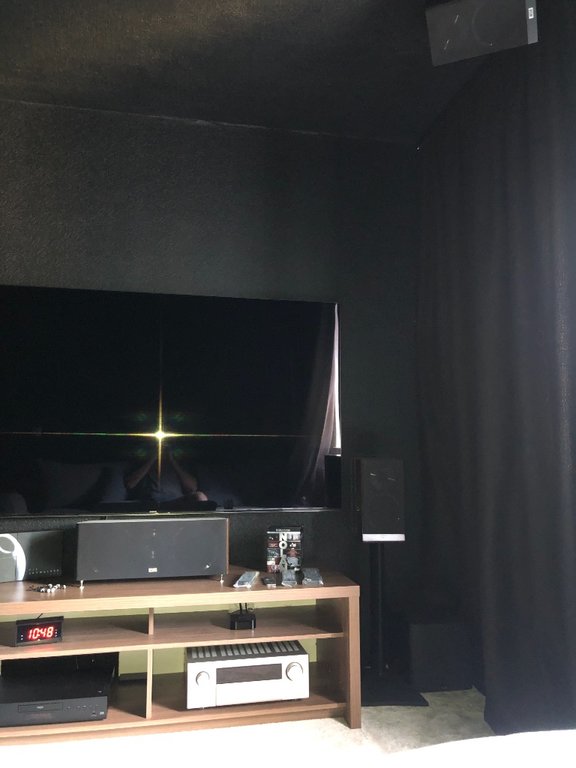

7 minut temu, Martin Rejek napisał:
PawelMitsu wcześniej było tak...
no ok, przecież widzę postęp i nie neguję Twoich prac tylko mówię co ja bym zrobił inaczej ? set z 2018 jeżeli chodzi o spójność ustawienia TV z frontami wydaje się najlepszy. Teraz masz spoko tylko podnieś monitory wyżej tak aby linia głośników wysokotonowych była spójna z linią uszu i środka TV, tyle ? no chyba, że zrobienie próby to dla Ciebie problem? dziwnie się czuję bo mam wrażenie że bardziej mi zależy niż Tobie, a mówimy o Twoim systemie ?

@xajas ciekawa koncepcja, nie wpadłbym na to ale możliwa chyba tylko w takich warunkach (podobnych) do tego co jest na foto. Teoretycznie takie ustawienie to gwałt na powszechnie stosowanych zasadach. Sam jestem ciekaw jak to brzmiało.
