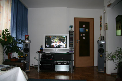

To ja zaczne. Modyfikacja niby niewielka, bo tylko cala elektronika trafila teraz pod telewizor. Ale zmienily sie dzieki temu kabelki (dwa razy krotsze glosnikowe od harmana do frontow, krotszy i lepszy interkonekt dvd -> harman, krotszy kabelek z dzielnikiem napiecia miedzy panasonikiem i harmanem) i IHMO bajerek wyglada (zwlaszcza na zywo).
Pozdrawiam.

A tak jest u mnie :-)
=> "kamash"
Hmmm coż za profanacja: kto widział do Yamahy podłączać jakieś głośniczki (bo kolumną bym to nie nazwał) coś ala ze stajni mikrowież philipsa :D szkoda że ich nie umiesciłeś na ostatnim 3cim zdjęciu. Chciałbym to zobaczyć jak to się przedstawia ;D Mam nadzieje,że planujesz zakup kolum. (szczerze mówiąc to wolałbym zamiast tego suba kupić jakiś zestawik 5.0,a za tą cene co ten sub było by napewno coś ciekawego)
Pozdrawiam!
=> nedj
dzieki za wypowiedź :) sprobuje jutro postawic standy na wysokich barowych stołkach + pare "cieniutkich" encyklopedii. Powinny wtedy (kolumny) znaleść się gdzieś 40cm od sufitu :) zobaczymy jaka zmiana będzie.
Niech się ta strona już skończy i stworzy 4-ta bo co właczy mi się ta to zauważam tą pupę lasencji przy sprzęcie AV. Mmmmm i jak tu się skupić na konkretnych przemyśleniach :D
Cos mi chyba nie wyszlo z tymi zdjeciami.. Tutaj mozna zobaczyc wszystko na serverze malnetu:
Saint123. Nie można mieć wszystkiego ;) zgadzam sie ze to profanacja, ale bede musial jeszcze długo poczekać zanim uzbieram na cos lepszego. Glosniki.. tfu toz to nawet ciezko nazwac glosnikami, pamietaja czasy mojej komunii.. Choć szczerze graja lepiej niz wygladają, a pochodzą faktycznie z wiezy sony ;)
Droga do kina domowego chocby z systemie 5.1 jest dluga, ale warto zaczynać od dobrych komponentow. Co do suba.. to przyznam ze yamaha 1500 nie jest latwa w obsuldze i bardziej przypomina marudny instrument muzyczny ktory za kazdym razem wymaga strojenia.. ale jak juz sie uda i zagra to za kazdym razem stwierdzam ze nie zaluje.. czego nie moga niestety powiedziec moi sasiedzi..
pzdr
