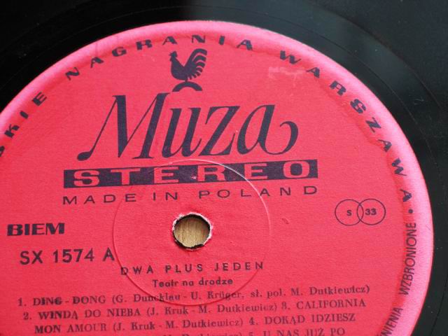

Dokręciłem aż zatrzeszczało, a etykieta i tak "pięknie" mi się odbarwiła (mimo że odkręciłem dopiero po obcieknięciu płynu z płyty).
Czy myliście polskie płyty. Szczególnie te z niebieską i czerwoną etykietą? U mnie masakra. Label na krawędziach mokry. A co najgorsze farba rozpuszcza się i na etykiecie zostają paskudne ślady. Problemu nie ma z płytami zachodnich wytwórni. Zmokną, wyschnął i nie ma śladu. Nie wiem jak zachowają się płyty polskie które w okresie późniejszym miały etykiety żółte. Nie próbowałem.
Jako płynu używam DIY wg receptury podawanej na tym forum.
Może macie jakieś własne patenty na to. Co robicie żeby nie powstawały wam zacieki na etykietach? Myjka stoi i czeka na jakiś pomysł. Na razie chyba sobie odpuszczę mycie płyt polskich. Niestety stanowią znaczną część mojej kolekcji. Ale chcę żeby i dobrze grały i dobrze wyglądały.
Umyłem sporo płyt. Myjkę pożyczałem równiez swojemu kumplowi. Ani ja ani on nie stwierdziliścmy tego zjawiska o którym piszesz. Być może myjki nie mają powtarzalności w recyzji swej budowy i taką zwichrowaną nabyłeś?

Dziękuję wszystim za informacje na temat płynów. Używam płynu z alkoholu izopropylowego i jestem zadowolony. Interesuje mnie raczej czy jako użytkownicy myjki Knosti macie takie same problemy z polskimi płytami jak ja. Jeśli tak to jak sobie z tym radzicie. Jeśli nie to też napiszcie. Będę wiedział przynajmniej że coś jest nie tak z moim egzemplarzem. Dla informacji załączam zdjęcie umytego LP. Przyznacie że nie wygląda to dobrze.
Starsze plyty polskie to i zwykla woda tak zalatwi i to do czysta;) Nie przejmowalbym sie tym, bo na prawde jakosc polskich etykiet z czasow komuny pozostawia duzo do zyczenia... Sam sobie ladniusio kilka wywabilem.
Witka:-)
Jeśli chodzi o plastik (kręciołek...??), w którym mocujemy płytę to istotnie Knosti ma problem z powtarzalnością. Używam myjki kilka lat i ten pierwszy plastik był bardzo szczelny. Nie powstawały żadne zacieki. Jakiś czas temu musiałem dokupić nowy (wykruszył się gwint) i ten już niestety wykazuje problem o jakim mowa. Osobiście nie przeszkadza mi to ponieważ płyty zachodnie nie odbarwiają się. Z polskimi jest źle. Co do mikstury to zdecydowanie odradzam miesznkę spirytusu z wodą destylowaną!!! Umyj nawet czystą płytę taką mieszanką, a przybędzie jej kilkanaście ładnych odtworzeń - niestety sam tego doświadczyłem(:-. Receptura podawana już na forum kilkakrotnie sprawdza się rewelacyjnie.

A co do kręciołka, to chyba trochę martwi brak dokładności zacisków "kręciołka", jak go nazwałeś. Jak już wspomniałem znaczna część kolekcji to płyty polskie z czasów mojej młodości. Więc mam trochę zgryz.
