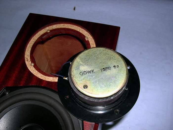

Macie ochote na rozbierane fotki Mite ? ;)

no to lecimy :) po to w koncu jest to forum, zeby sie dzielic informacjami :)

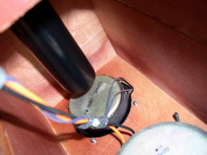

uszczelka i tweeter :

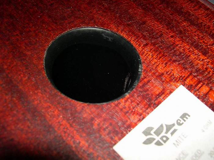

i to na co wszyscy czekali ;) czyli port
