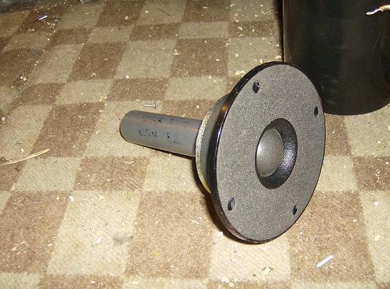

Do tego trzeba jeszcze rozwiercic karkas, dorabajac niewielka komore z tlumieniem, lub rurke na ksztalt linii transmisyjnej.
Jesli nie bedzie przerabiana zwrotnica na podzial przy ok 2500 Hz do 5500 Hz .Nie ma potrzeby nic rozwiercac.

Po rozwierceniu glosnik ma kompletnie inny dzwiek i lepsze parametry.

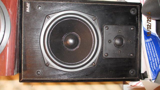

Aktualnie uzywam sporadycznie zestawu JPW Monitor Gold .Jest wymiarami glosnikow troszke zblizony do Mite.
Basy tez 13 cm lecz kopolka lepsza choc mniejsza i bede kleil te pierscienie tez do tego
magnesu w wysokotonowcu.

Ciekawa koncepcja.
Czy wylot tej linii jest na "surowo" czy krawedzie zaokraglone?

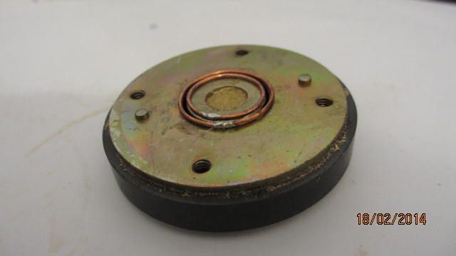

Przerobilem 1 glosnik w Tych JPW na probe z 2 pierscieniami miedzianymi.Efekt :
Powala ! -----calkowite oderwanie wysokich tonow od glosnika .

Dorobienie pierscieni jest rozwiazaniem dobrym lecz musi byc wykonane z wielka dokladnoscia.Poniewaz pierscienie te sa powyzej powiezchni plytki magnesu moga dotykac membrany od zewnetrznej strony uzwojenia .

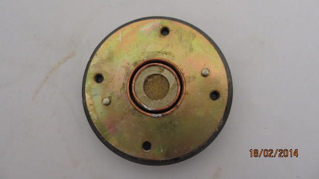

Pierscien ten jest wnalazkiem Faradaya,zamontowany na magnesie ogranicza w pewnych czestotliwosciach impedancje do wartosci rezystancji.
Prad zmienny plynacy przez cewke w polu magnetcznym powoduje sile "poruszajaca" wypychajaca i wciagajaca . Prad ten generuje w cewce pole magnetyczne ktore indukuje w czesci stalowej magnesu prady wirowe. Prady pomagajace w dzialaniu cewki i wzmacnianiu jej wydajnosci w tworzeniu sily wypychajacej,wciagajacej lecz rezystancja stali jest wyzsza niz miedzi i efekt ten jest pomijalny "nie do uslyszenia".Miedziany pierscien Faradaya daje wzmocnienie wyzsze ,a im material pierscienia jest lepszym przewodnikiem efekt sie powieksza.
Srebro jest lepszym przewodnikiem i jest w miare tanie.
Przerabiajac -modernizujac magnes glosnik taki jest bardziej efektywny i potrzebna bedzie korekcja lub przerobka zwrotnicy w sekcji wysokotonowej.

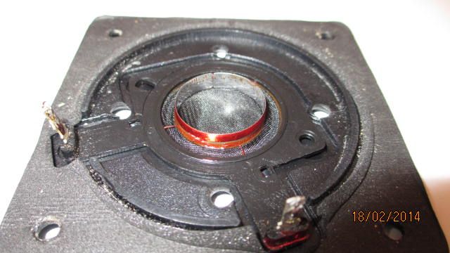

Taka przeróbka wiele nie kosztuje ale wolałbym znacznie bardziej szczegółowe pomiary. Niestety nie jestem w stanie wykonać dostatecznie szczegółowych domowym sposobem. Samo słuchanie że jest jakaś rónica na niewiele się zda bo trzeba wiedzieć jeszcze co zmierzyć by stwierdzic skad sie ta różnica wzięła.
Wyjecie krzyżaka spod kopułki powinno powodować zmiany spl tak samo wkładanie pod nią czegokolwiek. A nam chodzi o stwierdzenie racjonalności stosowania faradaya w tym konkretnym głośniku, a nie tylko uzyskanie jakiejkolwiek zmiany. ważne jest czy te zmiany będzie można pożytecznie wykorzystać, bo sam fakt że głośnik zacznie głośniej piszczeć w najwyższej oktawie może stworzyć więcej trudności przy strojeniu zwrotnicy.

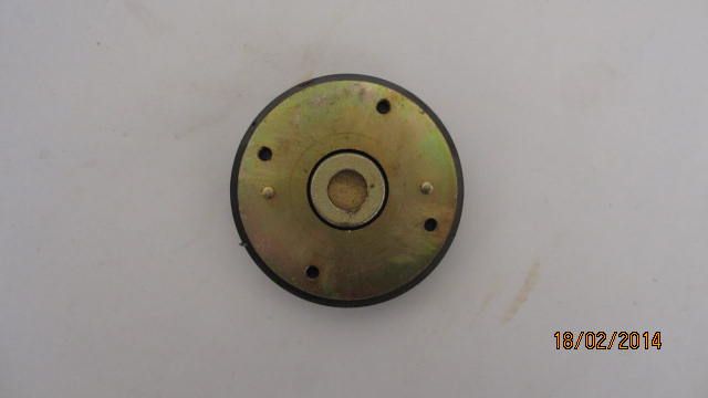

Zapodaje foto glosnika i magnesu

Przemoglem depreche i skonczylem 2 glosnik w JPW .Zamontowalem dwa pierscienie jak na foto powyzej.
Konkluzja :
Po przerobce graja jak 4 razy drozsze kolumny.Polecam kazda minuta przeznaczona na ten mod nie jest zmarnowanym czasem .

Wyszukalem sklep internetowy ktory sprzedaje kopolki do GDWK z aluminowym karkasem.

Kiedy budowałem MTM a'la Totem Mite zaopatrzyłem się w 2szt. GDWK 10/80 na aukcji internetowej i one mają właśnie taką kopułkę oraz faktycznie "wyższą sprawność". Rozbierałem je by wydobyć ze szczeliny magnetycznej syf, z którym do mnie dotarły. Nie pamiętam już na 100% czy karkas był aluminiowy, ale wydaje mi się, że tak. Czyli wychodzi na to, że cewka + kopulka nie jest tam oryginalna. Ani trochę mnie to nie dziwi, rozmaite rzeczy ponoć się z głośnikami działy podczas trudnych dla firmy chwil, transformacji itp.
Grają zdecydowanie głośniej niż kupione około roku temu 10/80/7 z firmowego sklepu Tonsila no i materiał membrany na pierwszy rzut oka widać, że jest różny.
Membrany do Tonsili były zazwyczaj z bawełny - dokładniej z celulozy . Może ta kopułka od Rad-Sat jest do GDWK 10/80/26. Raz podano że jest z tkaniny poliestrowej, ale na wygląd niczym się nie różniła od tekstylnej z GDWK 10/80/19, miała podobno wyprowadzenia robione plecionką, bardziej elastyczne i odporniejsze. GDWK 10/80/26 gra głośniej, raczej z powodu podwójnego magnesu.
Mam też GDWK 10/80/19 w których kopułka jest matowa a w drugim jest połyskująca jakby czymś jeszcze powlekana. Nie rozbierałem ich wiec nie wiem jakie mają karkasy.
