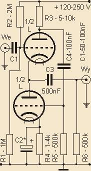

Lada dzień odpalę preamp z PGA2310. Inspiracją była konstrukcja ze strony
Troszkę go zmodyfikowałem do swoich potrzeb , np. przekaźniki zamiast kluczy analogowych jako selektor wejść
Pytanie jest takie: czy konieczny jest bufor na wyjście tego PGA2310? ( nota katalogowa mówi o 600 ohm minimalnego obciążenia), czy też można bez bufora ?
A może bufor lampowy, kiedyś zrobiłem coś takiego jak na zał. obrazku. Nigdy nie odpalany leżał sobie w szufladzie. Na lampach się nie znam, dlatego będę wdzięczny za wszelkie rady.

Wiem że to nie bufof, nazywa się to wtórnik katodowy White'a. Chodziło mi generalnie o jakiś stopień separujący
na wyjściu. Na wejściu PGA oczywiście coś będzie. Jak posklejam wszystko to wkleję foty.
