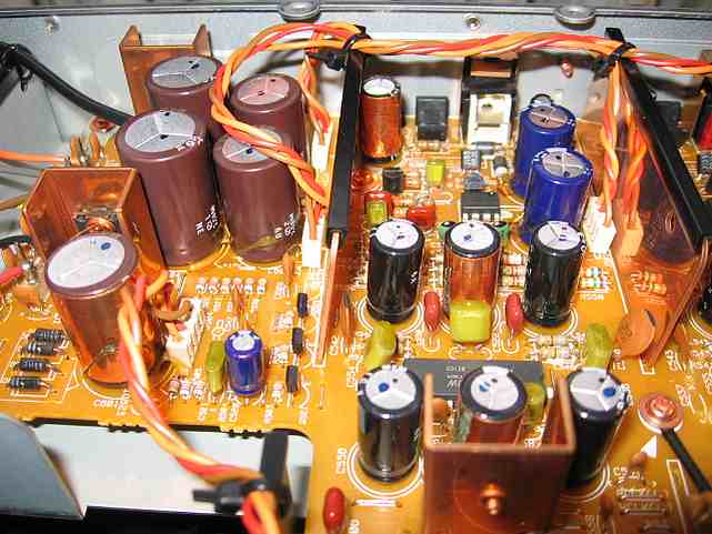

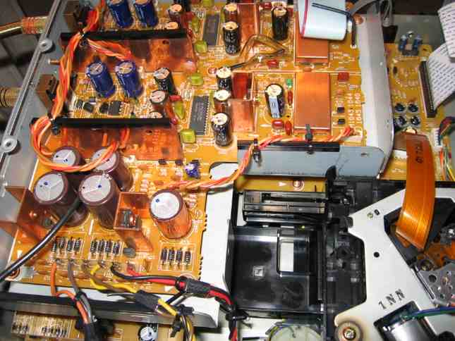

Faktycznie PD-S901 bez tunningu to bardzo dobry CD.I w dodatku dostępny za rozsadne pieniadze.Niestety dalej nie wiem jak w miare tanio poprawic jego brzmienie.PD-S802 chyba rózni się od 901 zbyt dużo.

Ho, ho, rzeczywiście, 901 wygląda duuużo lepiej. Przetworniki te same, ale reszta - palce lizać. Nie zmienia to faktu, że podstawowe mody będą bardzo podobne, jak sądzę. Filtr, zasilanie, op-ampy, wytłumienie. Była sugestia, żeby spróbować przyjrzeć się stabilizatorom. Słyszałem też, że zasadniczą poprawę daje wstawienie bardziej wydajnych transformatorów (oryginalne są "na styk"). No i zegar, pewnie z wlasnym trafkiem. Tyle się dowwiedziałem od mądrzejszych ode mnie.
