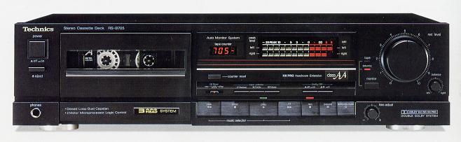

czy ktoś moze wyjasnic na czym polega rożnica w tym samym modelu RS-B705:
ja mam magnetofon z jednym wałkiem napędu taśmy,
natomiast ten ze zdjęcia ma dwa i oba identyczne oznaczenia czyli RS-B705,
różnica jest tylko w napisie na kieszeni kasety /u mnie nie pisze że ma 2 wałki - no bo ich nie ma:) /.
Czy jest to model na rynek japonski /tam chyba nie było marki Technics/ czy jeszcze inny.
pozdrawiam Rafał
zdjęcia dotyczą tego 2-wałkowego.

Nie wyjaśnię ci zawiłości w oznaczeniach, natomiast mogę napisać coś o samym napędzie dwuwałkowym pokazanym na foto. Po co dwa wałki i takie tam. Oczywiście eżeli nie będzie to niemile widziane przez załozyciela wątku ;-)

Skoro odezwał się kolega, który najwyraźniej miał praktyczną styczność z tymi dwuwałkowcami, to dorzucę że ta obserwacja jest bardzo prawdziwa. Zgadza się dokładnie z tym, co wynika z samej zasady działania takiego ukladu napędu taśmy. Otóż nawet nie wszyscy inzynierowie mechanicy pamietają/wiedzą, że faktyczne przełożenie między wałkami sprzężonymi przekładnią cierną (w tym wypadku) paskową zależy nie tylko od średnic kół pasowych. Ono zależy jeszcze od obciążenia (od sił w pasku). Wskutek tego, gdy na przyklad koła mają taką samą średnicę to faktyczne przełożenie nie wynosi 1:1=1, lecz wałek napędzany będzie miał prędkość odrobinę MNIEJSZĄ od napędzającego, mniejszą tym bardziej im większe opory stawia wałek napędzany.
W układzie pokazanym na foto od silnika napędzany jest tylko jeden z dwóch wałków (który to zależy od potrzebnego kierunku przesuwu taśmy). Oczywiście taśma jest rolkami gumowymi dociskana zawsze do obu wałków jednocześnie. Jeżeli byłby napędzany np. wałek prawy, to taśma przesuwałaby się również w prawo. Ale ponieważ po drugiej stronie głowic z taśmą sprzężony jest wałek (zwykle o tej samej średnicy) obracający się nieco WOLNIEJ niż wałek napędzany od silnika (z powodów już wiadomych), to taśma jest na odcinku między wałkami (a tam są głowice) naciągana. Czoła(o) głowic(y) są wysunięte przed wałki po to, aby taśma opasywała je(ją) na pewnym kącie, ale z tego powodu naciąg taśmy daje też dodatkowy docisk taśmy do głowic(y). Jeżeli w układzie nie ma czegoś co wyłączałoby albo osłabiało docisk poduszeczką kasety (pressure pad) to dociskłącznybędzie większy niż by był w układzie z jednym wałkiem i dociskiem samą poduszeczką. Taśmy 90 minutowe jako już bardzo cienkie najłatwiej ulegały w tej sytuacji rozciągnięciu. Jeżeli, jak to zwykle bywa, w miare upływu czasu eksploatacji opory obrotu wałka napędzanego za posrednictwem przekładni ciernej rosły, to różnica prędkości wałków też rosła, czyli RÓSŁ naciąg taśmy (zjawisko można powiedzieć "lawinowe") i niepostrzeżenie mogło dojśc do przekroczenia możliwości sprężystych taśmy (a one tez maleja z upływem czasu i pod wpływej grzania). Zatem nie dziwne, że mozna było zauważyć nawet przyspieszone zużycie (może akurat nie najbarzdziej odpornych typów) głowic.

to co widzimy na zdjęciu to jeszcze nie jest szczyt mechanicznych
rozwiązań w magnetofonach,
byłem kiedyś w posiadaniu magnetofonu produkcji ...radzieckiej,
pomijam w nim troche toporne wykonanie obudowy, wyswietlacza itp.
ale konstrukcja mechanizmu przebija chyba nawet Dragona /przepraszam za ewentualną profanacje może troche przesadzam/
a więc:
- wałki nawijające szpulki napędzane bezpośrednio silnikami indukcyjnymi /czyli mamy juz 2 silniki/
- wałek napędu taśmy napędzany bezpośrednio /silnik też indukcyjny - sporo wiekszy od pozostałych/
w konstrukcji mechanizmu nie było pasków, sprzęgiełek, kół zębatych. Osadzenie osi bardzo solidnie łożyskowane.
Całością sterowała bardzo rozbudowana elektronika /na pewno wizualnie/ - parę scalaków troche mniejszych od dzisiejszego procesora peceta - na pewno odpowiadały za programowanie kolejności odtwarzania utworów i logikę napędu.
Konstrukcja nie 2-capstanowa ale napewno niezniszczalna zakładając że rosjanie zawsze mieli najlepszą metalurgie na swiecie. Aha z tego co pamiętam to głowica chyba była typu sendust .
