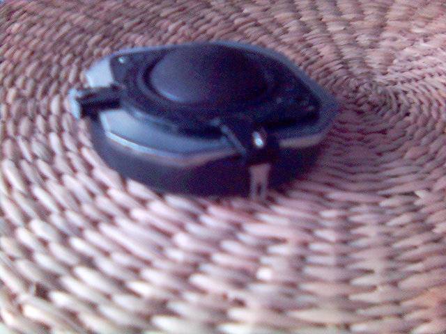

spalilem wysokotonowy glosniki w mission 702e wzmakiem pioneera a 400x :) niestety nie moge doszukac sie modelu glosnika i watpie zebym mogl gdzies dostac taki wlasnie glosnik. orietuje sie ktos moze jaka cewka moge zastapic ta w mission? ewentualnie niech ktos poleci jakis zamiennik zblizony parametrami do glosnika w mission. moze ktos juz mial ten sam problem?

W serii 700 Mission były Tonsile, ale nie jestem do końca pewien, co do tego modelu. Może Pan zrobić (choćby z komórki) zdjęcie głośnika (najlepiej wymontowanego)? Jeśli jest tak, jak myslę, czyli jest to 25-mm kopułka jedwabna zamknięta koszem o srednicy nieco poniżej 110mm mocowanym na 3 śrubki do magnesu (śrubki były chowane plastikową obręczą) to warto poszukać na www.e-tonsil.pl - tam mają membranę do GDWK 10/80/20 - to praktycznie to samo, a wymiana jest banalna. Membrana do GDWK 10/80/19 to to samo, czyli też pasuje.

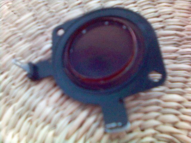

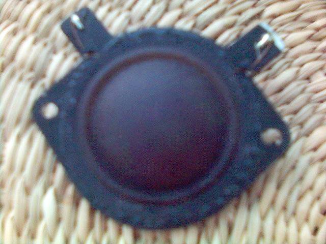

no to juz cos... kopulka ma oznaczenie mission 700 HF-25, jest to 25mmm jedwabna kopulka (zdjecia ponizej). to jest prawdopodobnie kopulka tonsila o ktorej pan pisal:
Zaloguj się, aby zobaczyć treść (możliwe logowanie za pomocą ) . kopulki roznia sie (inne mocowanie kabli), ale prawdopodobnie bylaby mozliwosc zamocowania do plastikowej oslonki od mission. z tymze nie wiem czy za wiele te kopulki nie rozni (np. ilosc zwojow, klejenie i wykonanie kopulki, czy chociazby material pierscienia cewki - wszystko ma przeciez wplyw na brzmienie).
to jak to jest z tymi glosnikam: tonsil kopiowal swoje produkty na licencji mission, czy robil projekty mission na ich licencji? :)

...dla zainteresowanych, wysokotonowe dla mission robil prawdopodobnie peerless, a nie tonsil, zamiennik mozna znalezc tu:
