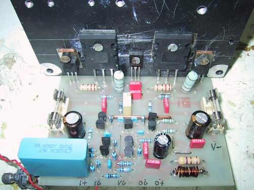

To może ja się "pochwalę" tym wzmacniaczem ;)
Pierwsze wrażenia są następujące (w porównaniu do LM3886):
- świetna kontrola basu, jednak zdaje się być minimalnie mniej dolnych rejestrów (może wina kondensatora na wejściu? narazie mam 2.2u), albo jest to właśnie spowodowane tym, że nie przeciąga a "uderze i ucieka"
- zmiana wysokich rejestrów na dokładniejsze i bardziej wyraźne
- ogólnie... jakby zdjęcie czegoś w rodzaju koca sprzed kolumn. Dźwięk jest bardziej żywy i dynamiczny, pełniejszy w szczegóły, po prostu wyraźniejszy.
Chciałbym z chęcią posłuchać go na jakimś lepszym sprzęcie, ale niestety nie mam możliwości jak narazie... Nawet nie bardzo mógłbym z nim teraz wędrować do kogoś, bo jest raczej mało mobilny ;)
Nie, absolutnie żadnych problemów. Oba kanały "uruchomiły się" za pierwszym razem. A nawet jeden dostał przypadkowo tylko masę i minus zasilania i jedynym efektem było DC na wyjściu, ale nic nie polecaiło.
Jednak trochę mnie ciekawi napięcie na wyjściu. Skacze ciągle między tak 3-8mV, nie chce się ustawić w miejscu, ale to chyba nie jest wielki problem. Z chęcią bym zrobił mu jakieś pomiary głębsze, ale nie bardzo mam dostęp nawet do oscyloskopu jak narazie ;)
wovo, własnie popatrzałem na PCB i to nie jest żadna pętla ;) To jest przeciągnięcie masy na druga stronę, dla kondów od dodatniej części zasialnia i nic wiecej ;)
wovo
Ten nieustalony DC nie jest wynikiem petli masy. Ten wzmacniacz jest naprawde bardzo poprawny z elektronicznego punktu widzenia, jakies tam high-endowe zabiegi nie sa w stanie poprawic poprawnosci technicznej. Dobry uklad nie zalezy krytycznie od uzytych elementow!!! I ta zasada sie zawsze sprawdza.
iAMP, iPSU, iSMPS i kto tam wie co jeszcze :D
uwe, prawie wszystko jest tak jak na schemacie z wersji 5.3 - zamieniłem MJE15030/31 na MJE15034/35 - akurat takie mialem pod ręką.
