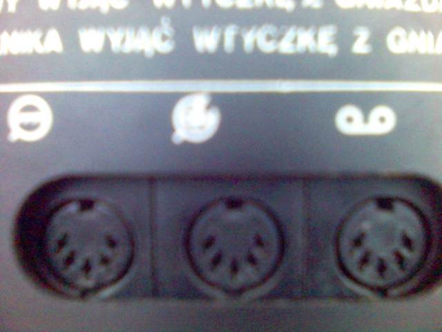

Jak w opisie chce podlaczyc stara unitre do kompa ale nie wiem jakiego kabla uzyc. zalanczam zdjecie i jesli ktos wie jaki to musi byc kabel bede wdzieczny za pomoc.
znalazlem taki kabel ale nie jestem pewny na 100% czy bedzie dobry

Panowie mam problem. Kupilem 2 kable :
1. WM 545 - mini jack
2. WM 545 - 4xchinch (RCA)
Gdy podlanczam DVD lub CD do UNITRY kablem nr 2 to w obu wejsciach oprocz gramofonowego UNITRA daje dobry dzwiek i jest OK
Gdy podlanczam KOMPUTER, DISCMANA, Radiomagnetofon do UNITRY kablem nr 1 to w obojetnie jakie wejscie wsadze to Unitra gra barzdzo cicho, daje na maksa i ledwo co slychac dzwiek. Zmienialem wejscia w UNITRZE i na karzdym gra tak samo, a na gramofonowym to masakra do kwadratu.
Nie mam pomyslu moze kabel nr 1 ktory mi sprzedano jest uszkodzony????
Jesli ktos wie dlaczego kablem nr1 idzie taki cichy dzwiek to prosze o pomoc.
jesli nikt nie pomoze kupie jeszcze raz kabel wm545-mini jack i jak to nie pomoze to nie wiem co moze byc ze taki cichy dzwiek idzie
Kabel ktory nie dziala to z jednej strony MINI JACK ktory wpinam do komputera i wyciagam z niego dzwiek, a z drugiej strony wtyk WM545 ktory podlanczam do unitry i wprowadzam dzwiek.
Nie zabardzo wiem co ja mam tam zmieniac za zyly jak wtyczki sa oblane guma chyba ze przetne kabel i bede laczyl az nie zagra dobrze????
Co to znaczy zamienic zyly gorace na druga strone????
Tak obie wtyczki maja po tyle samo bolcow
zaczolem bawic sie jeszcze tym drugim kablem WM545-4xchinch(RCA) to jak wepne do dvd w analogowe wyjscia dzwieku wtyk bialy gram mono, gdy wepne bialy i czarny gra stereo, a gdy wepne 2 pozostale czyli zulty i czerwony to pojawia sie ten sam efekt co na kablu WM545-mini jack czyli dzwiek jest tak cichy i troche cos trzeszczy, a zeby slyszec co gra trzeba w unitrze dac volume na max i jeszcze sie wsuchiwac
To jak wtyczki są nierozbieralne to lipa nic nie zmienisz w tym kablu co masz. Zrób tak jak pisałem wyżej. To co masz kupić podepniesz pod białą i czarną wtyczkę w tym kablu co działa i po kłopocie. Powodzenia.
Wtyczki sa oblane guma a w srodku jest metal. Poprzecinalem ta gume i dostalem sie do metalu, powyciagalem bolce i przylutowalem na nowo. W kablu sa trzy zyly i przylutowalem je do 3 bolcow, nastepnie wkladalem je w rozne miejsca tak dlugo do puki nie zagralo dobrze az w koncu sie udalo i dziala dzwiek jest glosny i wyrazny.
Dziekuje wszystkim za pomoc i pozdrawiam
