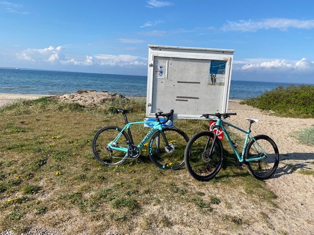

Ja wkoncu wyjechalem swoja lokomotywa ?
No i wspolna dzisiejsza poranna  przejazdzka piekna i bestia  , w roli pieknej Oltre ? no i moj brzydal ?
Pieniazki dobrze wydane rowerek wart ceny , jest zielone swiatlo na dalszy rozwoj Italian beauty  ?‍♂️
