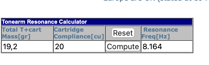

Dobry wieczór.
Pytanie do posiadaczy Technics 1210 MkII. Jak sobie radzicie z rezonansem oraz compliance? Była potrzeba wymiany headshella czy wkładka przechodziła test na oryginalnym uchwycie od Technicsa?
O jaki test pytasz?
9 godzin temu, Marcinus napisał:
O jaki test pytasz?
Chodzi mi o płyty testowe do kalibracji wkładki, ramienia. Ja posiadam Hi Fi News.
MUSIC NON STOP
  • Moderatorzy
Jaką wkładkę posiadasz? Zepewne chodzi Ci o trzy ostatnie ścieżki ze strony A?
Wkładka Ortofon 2M Red, chodzi mi o ścieżkę nr. 2 i 3 ze strony B.
MUSIC NON STOP
  • Moderatorzy
Co byś chciał osiągnąć na tych ścieżkach? Te ścieżki nie służą do "przejścia" a do ustalenia, w którym miejscu znajduje się rezonans wkładki + ramię.
Przy obecnym setupie Ortofon 2M Red + oryginalny headshell Technicsa mam przepiękny rezonans w zakresie od 15Hz do 7Hz. Aby się pozbyć tego zakresu zakłócenia nie potrzeba zwiększyć masy efektywnej ramienia? Dodałem 2gr. do headshella aby zwiększyć masę efektywną i zakłócenia miałem od 13Hz do 8Hz. Czy to dobry kierunek?
Zaloguj się, aby zobaczyć treść (możliwe logowanie za pomocą ) Edytowane przez przemek696
Dokończenie zdania.
MUSIC NON STOP
  • Moderatorzy
Zmierz ten rezonans jakimś programem np Audacity.  Wtedy zobaczysz, w którym miejscu dokładnie występuje pik rezonansu.
Napisz jeszcze na jakim ramieniu masz te wkładkę zainstalowaną?
Ramię to wiadomo - oryginalne Technics 1210MkII. Z tego co ja rozumiem ten test (strona B, track 2) to wkładka ma przejść bez zakłóceń najlepiej między 8-15Hz.
Nic się nie mierzy (np. Audacity) tylko się słucha zakłóceń na ścieżce.
MUSIC NON STOP
  • Moderatorzy
Nie znam przypadku, aby jakaś wkładka przeszła tę ścieżkę bez zakłóceń. Bardziej chodzi o to aby sprawdzić w którym miejscu występuje pik rezonansu i jak duży jest ten pik. Rezonans będzie zawsze występował. Obserwując wkładkę, będziesz miał tylko pobieżny obraz sytuacji. NIe będziesz wiedział jaka siła jest tego rezonansu, ani tak naprawdę też nie bardzo wiadomo, w którym miejscu jest największy, ponieważ lektor czyta to z opóźnieniem.
Z tego co pamiętam to masa efektywna tego ramienia wynosi 12g + masa wkładki 7,2g =19,2
Przy podatności wkładki 20, raczej bym jej nie dociążał, bo już wychodzi rezonans ok 8Hz
Tutaj masz kalkulator:
Zaloguj się, aby zobaczyć treść (możliwe logowanie za pomocą ) Edytowane przez Marcinus
Dziękuję za pomoc.
Czy dobrze liczę za pomocą kalkulatora z vinyl engine:
- tonearm effective mass: Technics ramię 4.5 g + waga headshell Technics 7,5 g = 12 g
Dalej podaję do kalkulatora "tonearm effective mass" 12 g, który wylicza mi tabelkę i podaję wagę wkładki i compliance i widzę, że znajduję się w zielonym "bezpiecznym" polu 8Hz.
Dobrze to wyliczam?
MUSIC NON STOP
  • Moderatorzy
15 minut temu, przemek696 napisał:
Dziękuję za pomoc.
Dobrze to wyliczam?
Tak
Jeśli to mamy ustalone to jak wytłumaczyć, że w moim przypadku występuje rezonans od 15Hz do 7Hz? Może jeszcze jakieś inne ustawienia wchodzą w rachubę? Czy po prostu źle interpretuję test?
Red ma podatność 20 tylko jak jest nowy , szybko ta wkładka siada , po 3 miesiącach obniża się o ok 1,5 mm. Czyli zmienia się i podatność.
Są też podróbki.
Ogólnie czym rezonans jest wyżej , tym jego szczyt jest niższy , po to jest krzywa riaa by ten rezonans wyciszyć.
Przydało by się to pomierzyć , najprawdopodobniej 15hz to rezonans główny a reszta to kolejne harmoniczne tłumione przez zawieszenie igły.
W każdym stopniu swobody ramienia masz rezonans , boczny też jest.
  • Moderatorzy
Bardzo śmiała autorska teza.
Są też podróbki.
Moja wkładka ma na liczniku około 20-30 płyt, kupiona na alledrogo od sprawdzonego kupca. Pudełeczko ma hologram, wszystkie dodatki - wygląda OK. Mam drugiego Reda a także dwa inne Ortofony z serii OM to sprawdzę jak tam się będzie zachowywać na tym teście.
Dziękuję.
MUSIC NON STOP
To mechanika (nauka - taka część fizyki) a nie teza. I nie autorska.
Zobacz hasło rezons w wiki zanim znowu udasz experta. Jest tam jeszcze kilka zależności a propo rezonansów.
Zrób test jak już siądzie .
Mam drugiego Reda
Możesz przełożyć igłę i porównać.
Zaloguj się, aby zobaczyć treść (możliwe logowanie za pomocą ) Edytowane przez bolo_senor
  • Moderatorzy
Wiesz, że gdzieś "dzwoni" (rezonuje), ale nie wiesz, w którym kościele.
Najlepiej jakbyś to wykazał praktycznie. Półprawdy to nie jest dobry kierunek.
Przy wkładkach chodzi o to, aby pik rezonansu w paśmie poniżej 20Hz był jak najbardziej różny od poziomu w paśmie słyszalnym.
Na moich wkładkach i ramionach uzyskuje wyniki od -25dB do -32dB (poza Benz Micro, która miernie się sprawuje). I takie wyniki w praktyce wychodzą poniżej 10Hz rezonansu. Przy 10Hz i powyżej różnice są o wiele mniejsze 😞.
P.S. Dobrze jest czasem wyjść poza internet i samemu praktycznie sprawdzić.
