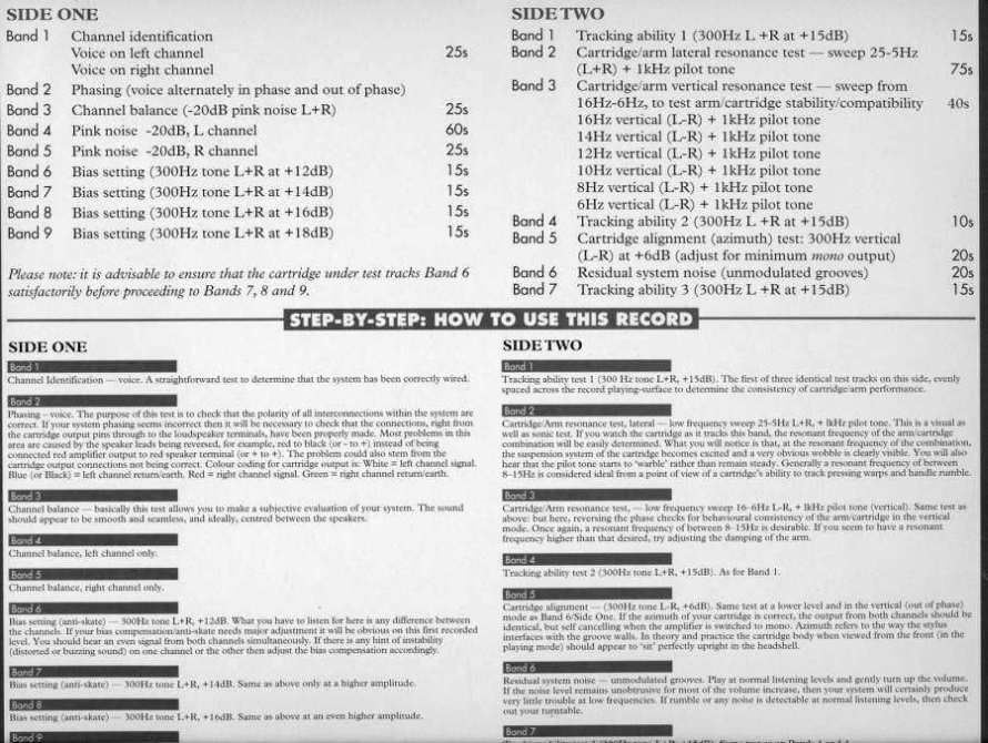

Moim zdaniem, do którego "doszedłem" po kilku latach doświadczeń z różnymi typami gramofonów i wkładek, jest kupno "dobrej" testowej płyty gramofnowej. Polecam HI- FI NEWS & Record Review (Test Record - All you need to get the best out of your turtable, arm and cartridge). Produced by Leonard Distributed by Moth Markieting. PO Box 200, Bedford, MK40 1YH, UK. Ponnadto używam: szablonu SME, tzw. wasserwagi, miniwagi elektronicznej, słuchawek, i ....magentofonu z dobrze zrównoważonym poziomem nagrywania zapisu mono i stereo, ze źródła i taśmy.

Jakie są najlepsze Waszym zdaniem płyty testowe i gdzie je można dostać ???
MUSIC NON STOP
Korzystam od kilku lat z takiej płyty testowej. Demo jednego z testów widzialem w formie krótkiego filmu na stronie You Tube. Niestety nie mam pod ręką dokladnego linku. Pozdrawiam światecznie.
