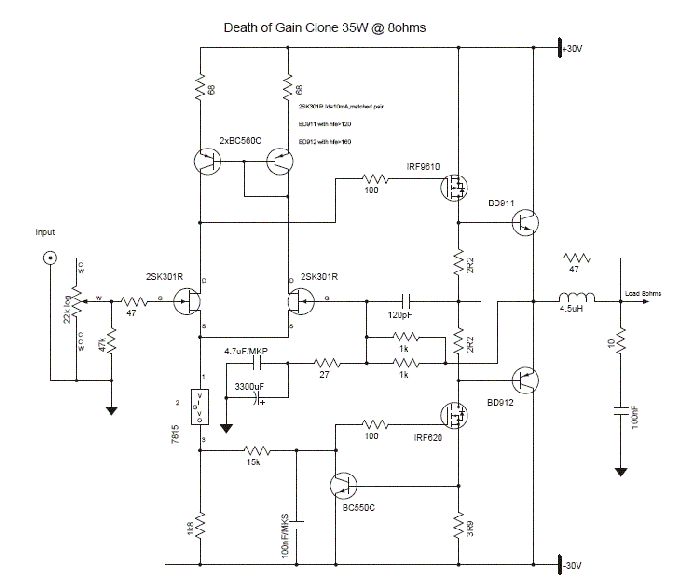

Co o tym myslicie?

"The GainClon compared with the DoGC(Death of GainClon) is like
a simple classB amp compared with a classA ;-)
If you want to understand what i talking about, make this amp and
listen it
Układzik prosty, moze warto go zlozyc i sie przekonac czy piszą prawdę :)
https://www.audiostereo.pl/topic/25933-death-of-gain-clone/#findComment-524925
Widowmaker obwieścił jedynie światu, ze zbudował wzmaka, ktory jest lepszy od jego GAIN CLOWNA, co akurat nie jest chyba zbyt trudne.
Ale jaki to ma zwiazek z gainclonem?

Gainclone wg ostatniej konfiguracji Petera to zupełnie inna klasa brzmienia, więc obwieszczanie końca GC, to wyraz nad podziw dobrego samopoczucia

Natomiast dyskusja nad schematem to rzeczywiście osobna sprawa

radiator jaki ?
nie czytałem wątku na diyaudio, widziałem tylko, że chłopaki płyteczkę opracowali
jeśli jakiś mały, coś jak w GC wystarycz (ewentualni kawałek alu) problem byłby rozwiązany.
aha, jednak nie zrobie tego w tydzień, mam od groma innych zajęc obowiązkowych

Ale jesli obwieściłeś śmierc klona jako informację podstawową, to mogłeś się spodziewać, że najpierw ktos na to zwróci uwagę, a dopiero pózniej na schemat .
Schemat klona wkleiłem tylko po to, by pokazać, że Clown to "popierdółka", a autor DoGC bazując na "cienkiej" wersji GC jako zródło odniesienia, wykazuje głównie samozadowolenie. Był juz Death of Zen, teraz mamy Dead of Clone. Jeśli

tranzystory BD911 i Bd912 to nie jest jakies szczytowe osiagniecie mysli ludzkiej ..dosc mocno odbiegaja od parametrów jakie powinny miec szczególnie te ze znaczkiem ST..robiłem na nich kilka wzmaków nie tylko diore i np BD249C, 250C sa znacznie o klasę lepsze..

Schemacik ciekawy tak sobie.
Koncepcja sterowania bipolarnego stopnia wyjściowego MOSFETami interesująca,
ale oprócz tego, że rzadko spotykana mam nadzieję, że ma jakieś zalety.
Nad tym muszę jeszcze pomyśleć. Może któryś z Szanownych Kolegów się wypowie?
Nie bardzo podoba mi się zasilanie źródeł wejściowej pary różnicowej.
W sumie wypadałoby zrobić i posłuchać.
Apropos GC: ile można bawić się w dobieranie typów kondensatorów i oporków?
Pewnie w niskończoność. To wymarzone zajęcie dla elektonicznych laików
(bo jednak zawsze jakośtam będzie chodził) - nie wymaga żadnej wiedzy tylko kasy
i wolnego czasu. Taki brazylijski serial wśród wzmacniaczy.
