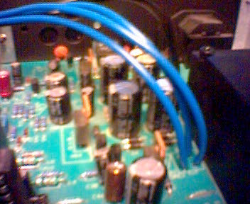

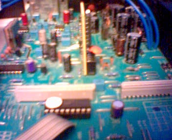

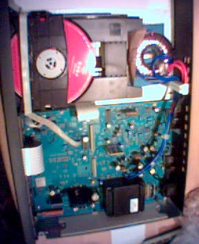

Proszę o pomoc przy modyfikacji cd. Na razie zaczołem od dołożenia transformatora do zasilania części anologowej. Wytłumiłem obudowę guma samoprzylepną, wymieniłem diody w zasilaczu analogowym na schotkiego . Zamierzam wymienic wzmacniacze operacyjne na OPA 2604 w miejsce JRC 2114D. W zasilaczu analogu sa cztery rubikony 1000mf na 35v oznaczone YK.Doradżcie czy warto je wymienić na panasonikiFC
Na wyjściu są elektrolity elna cerafne 10mf na50v.W dwuch miejscach są oscony ale nie mam schematu i domyślam się tylko że są do cyfrówki.Czy warto wymienić wyjściowe elny na coś leprzego ewentualnie naco.
Większość elektrolitów to rubicony oznaczone YK.Zależy mi na poprawie szybkości przejżystości poprawie precyzji basu .Zrobiłem kilka fotek ale niestety telefonem więc zdięcia nie są najleprze.
Co jeszcze mogę poprawić i w którym miejscu.Za rady bardzo dziękuję.

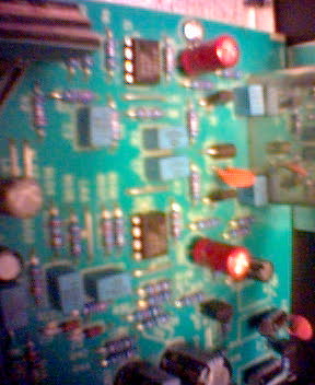

Jeszcze kilka fotek

na wyjściu długo walczyłem z kondkami i wsadziłem na koniec w bazowym cedeku BG-N 4* 4u7 (w układzie super jakimś, kiedyś Peter podawał linka do Rubycona z tym ustawieniem tj. po dwa równolegle ale na przemian "spolaryzowane"). Są ładne, zgrabne i dżwiękowo powabne...
Osobiści nie polecam opa2604. najlepiej sprawdzały mi się mieszanki opów, którymi dowolnie ustalałem brzmienie do całości np. na jeden kanał ad825->ad797. Można też fajnego podwójnego ad8620.
https://www.audiostereo.pl/topic/26024-tuning-cd-arcam7se/#findComment-528826
BG są niepolarne ale mają krótszą i dluższą nogę, to co Rambo Ci polecił to połączenie równoległe tylko ,że łączysz krótszą nogę jednego z dłuższą drugiego kondensatora i na odwrót. Tworzy się wtedy tzw.uklad Super E-Caps, zalecany przez producenta, choć niektórzy preferują pojedyńczy kondensator w odpowiedniej orientacji- zdaje mi się,że Peter Daniel pisał,że mimo wszystko woli pojedyńczy kondensator.

Sam kwarc nic nie da, musi byc osobny generator zegara, choćby na bramkach i kwarcu wylutowanym z tego odtwarzacza - poprawa będzie bardzo duża, lepszy kwarc i lepszy układ to już dalszy etap, ale też dobrze jeśli można to zrobić w jednym etapie.
https://www.audiostereo.pl/topic/26024-tuning-cd-arcam7se/#findComment-528953
Warto, sama wymiana kwarca wnosi sporo, choć taki pierwszy lepszy kwarc o niedobranej pojemności obciążenia może mieć znacznie inną częstotliwość w układzie od znamionowej (tak było z kwarcem z Omigu w cd50, który miał CL chyba ok 15pF). Zegar - najlepiej z własnym zasilaniem - to szczególnie dobry i prosty mod. Kolejne fajne to zupełnie nowy, dopasowany stopień I/V na lampie lub tranzystorach no i modyfikacja makabrycznej budżetowej masy z niezliczoną ilością pętli i nieoptymalnym prowadzeniem. Te dwa ostatnie to tuningi dla mistrzów, więc lepiej tu wyhamować. Dwa ostatnie zrobiłem i uważam je za bardzo znaczące.
Ponadto lepsze zasilacze i ekstra układy zasilające do daca oraz części analogowej - efekt jest taki, że cedek zaczyna mieć kłopoty z domknięciem obudowy .....
Tak więc, może lepiej poprzestać na dobrym kwarcu lub zegarze .....;)

Dzisiaj dotarły do mnie OPA2604 w miejsce JRC i już je zamontowałem .
Bas to nowa jakość, szybszy,głębszy, przestrzeń tez lepsza , góra jeszcze trochę szorska.
Pewnie to kwestia wygrzania.
Jak długo te OPA 2604 będą dochodziły do siebie ?

Z opini, które czytałem ten brzmienie CDeka jest łagodne, kremowe. To może dobrym pomysłem by było spróbowanie w zasilaczu Rubyconów ZL lub Nipponów LXY- są tanie na allegro, więc jeśli nic nie pomoże nic nie stracisz. Zrób tak jak Zerkos radził- wlutuj wtyczki i zobacz jak grają.
