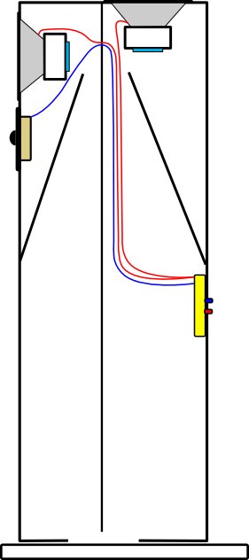

Panowie, muszę przyznać się do porażki - otworzyłem moje Harlechy, by dołożyć podkładkę dystansową do tunelu. Bas jest jeszcze lepszy (dołożyłem podkładkę o 0,5 grubości oryginalnej), tak mi się wydaje.
Zajrzałem sobie też do środka skuszony perspektywą zmiany kabelków wewn. kolumny. Ale tutaj zonk - nie zacząłem nawet grzebać, bo nie wiem jak te kable są prowadzone, jak najlepiej przeciągać nowe, etc. Jestem dupa z elektroniki - polutować to jeszcze dam radę, ale wszystko inne to już nie na moje umiejętności. Nie mam żadnego doświadczenia i jestem po prostu niepewny każdego ruchu. Ale chcę się nauczyć.
Stąd prośba - czy ktoś ma może zdjęcia z wymiany okablowania? Albo jeśli ktoś planuje takową, to czy mógłby zrobić foto story? Albo filmik?
Byłoby to b. pomocne.
Ewentualnie jakiś opisik... ja miałem problem przy podejściu do głośnika na górze już, bo nie mogłem wyjąć go z obudowy w ogóle - nie wiem, czy jakoś przykleił się, czy przywarł, ale podwarzając bałem się uszkodzić obudowę. Dlatego wszelkie nawet najbardziej lamerskie porady byłyby wielką pomocą.
Hej,
Pod glosnikami sa uszczelki. Jesli glosniki nigdy nie byly odkrecane to prawdopodobnie te uszczelki trzymaja glosnik i obudowe przy sobie - jak gdyby glosnik byl przyklejony.
Zeby wyjac glosnik gorny najlepiej jest polozyc kolumne na boku, odkrecic wszyskie srubki i przytrzymujac glosnik jedna reka sprobowac go poruszyc. Najlepiej malym wkretakiem wlozonym na glebokosc 2-4mm w otwor po srubie - tak by tylko zahaczyc kosz. Powinien sie odkleic.
Od zwrotnicy odchodza trzy pary przewodow: dwie pary czerwono-czarne do wooferow i jenna para niebiesko-czarna do Vify. Pod wooferami sa gabki, ktore mozna wyciagnac po wykreceniu wooferow. W przegrodzie jaka biegnie przez srodek kolumny jest otwor na wysokosci woofera przez ktory przeciagniete sa dwie pary przewodow do przednich glosnikow.
Ponizej znajdziesz rysunek pogladowy jak mniej wiecej biegna te przewody (pamietaj o gabkach pod wooferami).
Jak sie boisz ze cos pomieszasz to zrob sobie zdjecia co jak jest polaczone po odkreceniu glosnikow i zwrotnicy. Zdjecie zwrotnicy gdzies jest w tym watku.
Jeszcze jedno - orginalnie przewody wysokotonowca sa podlaczone do zwrotnicy z uzyciem wsuwek, jednal najlepiej po prostu je przylutowac :)
Milej zabawy (sylwestrowej i z drutami) :)

Frd - mistrzu! ;-) Serdeczne dzięki za opis i rysunek. Teraz dużo łatwiej powinno być. Spróbuję jeszcze raz wobec tego, bo mając taką mapę powinno sie udać.
