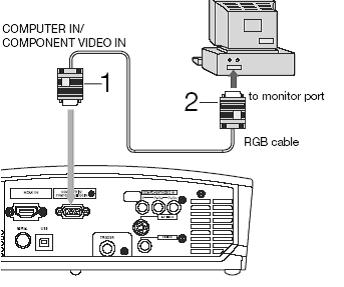

tzn. mam tak jak na zalaczonych obrazkach i wydaje mi sie ze ten kabel z allegro moglby sie sprawdzic? Czy bedzie dzialalo?
Myslalem o tym:

Zrobilem probe w moim temacie kabla z aukcji i niestety nie dziala! A wszystkie opisy na niebie i ziemi wskazywaly no to, ze moze sie udac...
Pytanie? Jak podlaczam scart samsunga950 do projektora na computer in(d-sub15) to dziala! Tylko kloci mi sie to z rysunkami, ktore zamieszczalem, ze niby kabel RGB, a wejscie computer in opisane jako component? ...
Pozostanie chyba schemat i samodzielne struganie ;-)

a jeśli na tunerze ustawilbys sygnal Compononent? to wtedy do twojego d-suba dotrze taki sygnal ktorego (jak wynika z opisu) potrzebuje i bedzie dobrze, co nie?.. moze bys sprobowal?
sprzedawca tego kabla napisal ze sygnal musi byc rgb dlatego ze "normalnie" d-sub przyjmuje sygnal rgb, ale twoj d-sub jest inny (o ile opis na obudowie jest prawidlowy)..
..ciekawe to swoja droga, bo niby jak mialoby dzialac to zlacze z komputerem ktory wysyla zawsze rgb, czyz nie?
