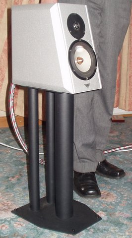

Oczarowały mnie te maluchy. (AS'04 - kto był i słyszał, ten wiem dlaczego :) Cena 5,5kzł za parę to nieco za wysoko jak na nasze, polskie realia, uważam. Poza tym, dla mnie ich dźwięk to klasa do kwadratu i sam miód na audiofilkie serce. Jeśli ktoś ma mały pokoik (taki do ~15m2), o lepsze będzie ciężko. BTW zwróćcie uwagę na standy: ładne, niedrogie i estetyczne. Zapomniałem niestety kto je produkuje :(
Kolumienki p. Eryka S. nie zrobiły na mnie takiego wrażenia, jak te od QBA'y. Siedziałem więc w pokoiku QBA'y do oporu, bo nie chcaiło mi się wychodzić /no chyba, że do WLMów ;) /. (Podobnie, rok temu siedziałem do oporu u p. P. Nykiela...)

Też spędziłem długie godziny w pokoju QBA, posłuchałem sobie MEX-a a także długo dyskutowałem o aspektach technicznych z konstruktorem. I jestem pod wrażeniem zarówno dźwięku monitorków jak i jego wiedzy - pochylił ściankę jak należy (czego dla odmiany nie zrobił Eryk S - no może dlatego że łączył ze wstęgą), zmodyfikował gwizdek wyciągając ferrofluid - dziś te kolumienki mogłyby pewnie zagrać jeszcze lepiej gdyby zamienić gwizdek na nowego 22TAF/G.
