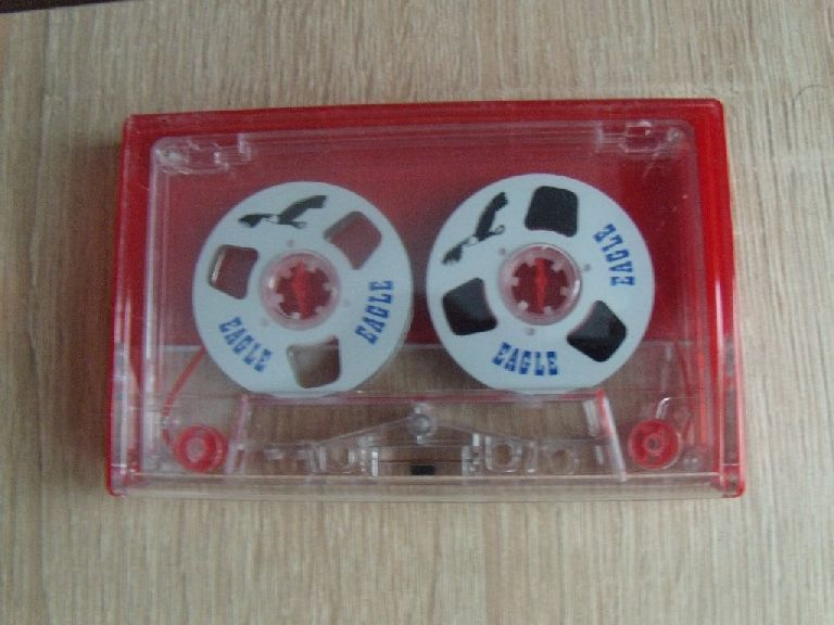

Niestety nie mam i nigdy nie miałem żadnej "kołnierzówki" czyli kasety z kołnierzami na szpulkach imitującymi magnetofon szpulowy. Ale mam wątpliwości czy były one tak dobre na jakie wyglądały (być może miały gorszą nierównomierność przesuwu).

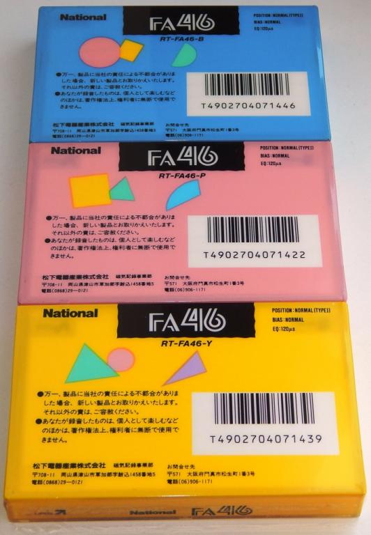

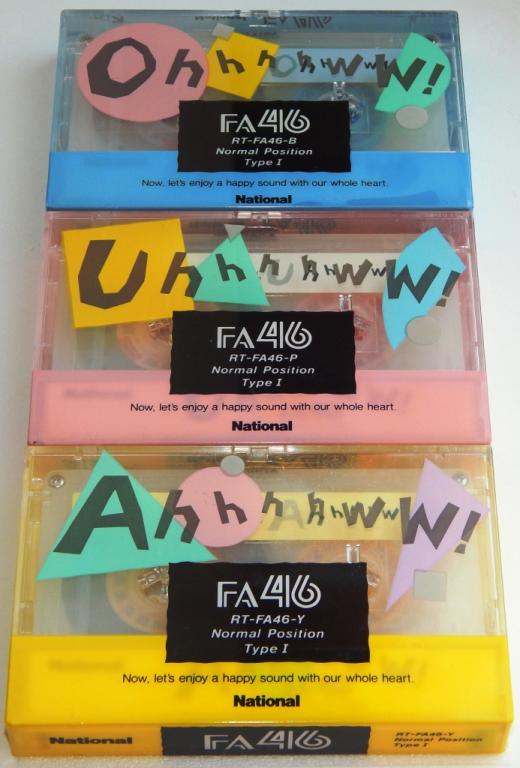

National RT-46FA (B,P,Y) 1987-88 JAPAN

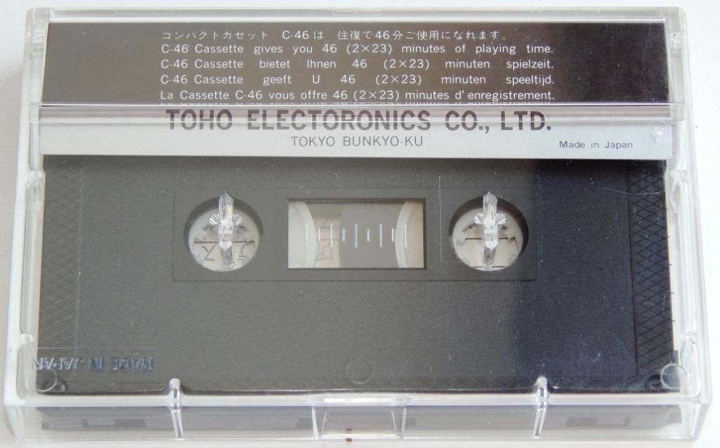

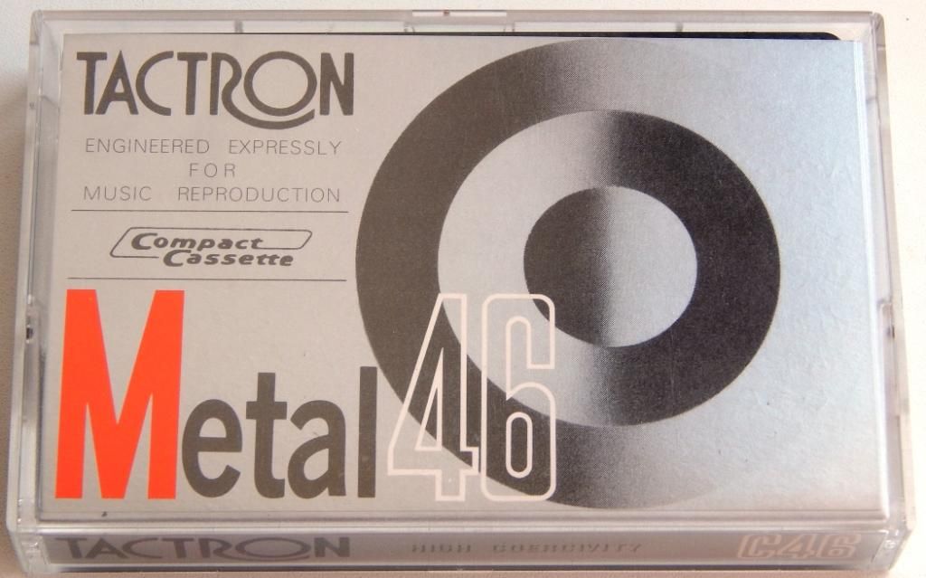

Tactron C-46 Metal TOHO ELECTORONICS CO., LTD.

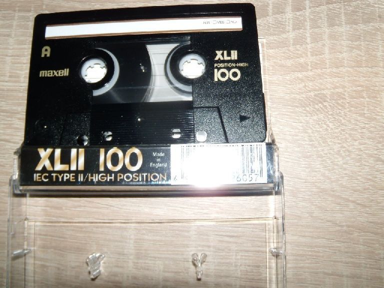

Witam po dłuższej przerwie. Oto co przez ten czas uzbierałem:

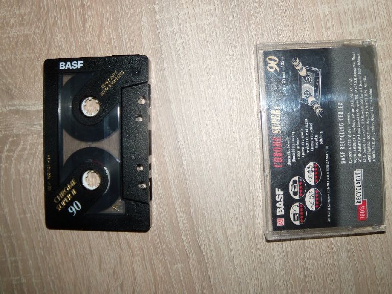

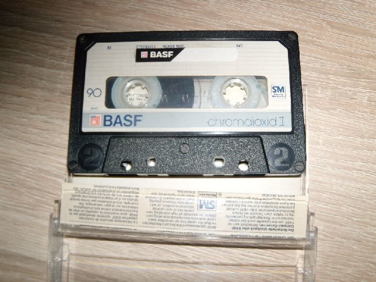

BASF Chromdioxid II ma naklejkę od innego BASF'a

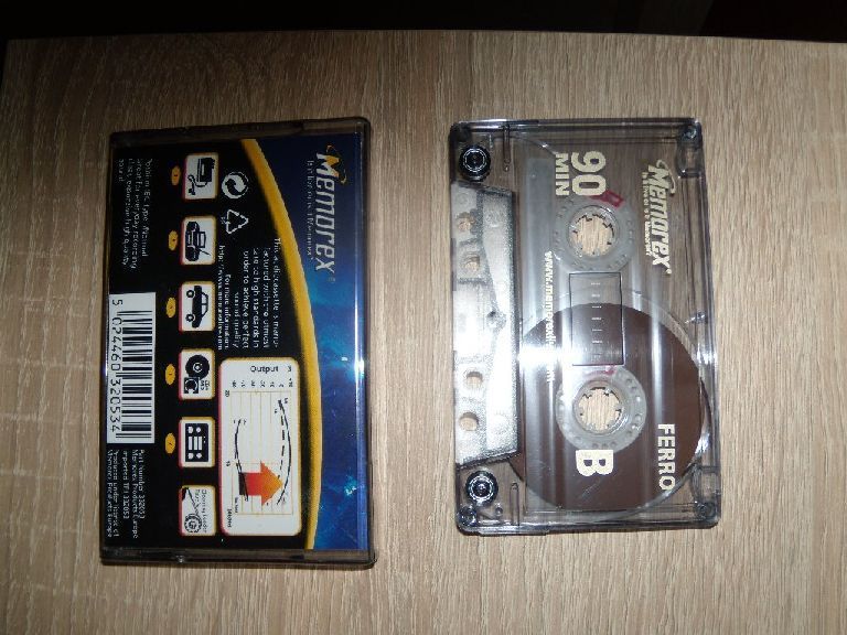

Memorex - wkładka jest zadrukowana podobnie jak folia

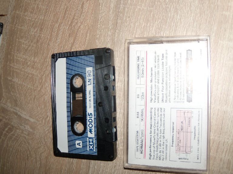

Modis - podróbka Maxella LN, w której przód wkładki skopiowano bez zmian, niestety taśma jest spleśniała, ma biały nalot

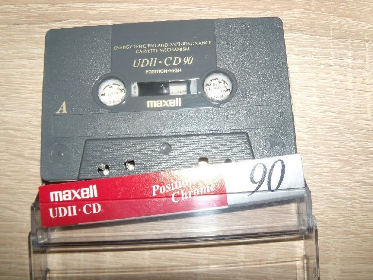

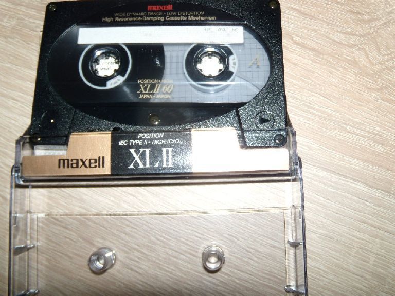

Maxell UD II CD 90 - z małym okienkiem, ale już bez śrubek

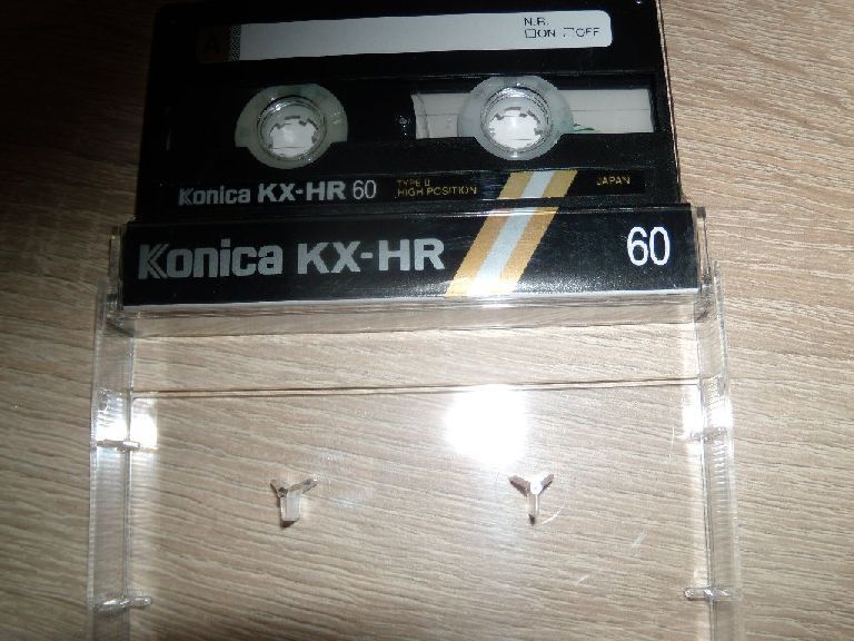

Konica to wyrób koreański? Ma ukośne paseczki na rozbiegówce jak Samsung, a taśma zapachem przypomina chromową Akai (i może nasz Superton,ale normalny nie chrom)
Maxell UD I CD 60 kupiłem pod koniec 2014 r. w małym sklepie z upominkami i oświetleniem, jeszcze coś się tam zachowało. W innym pobliskim sklepie, około 2000 roku, widziałem takie same kasety w długości 120!

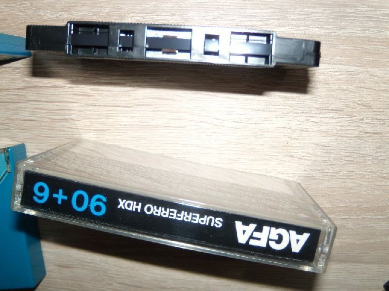

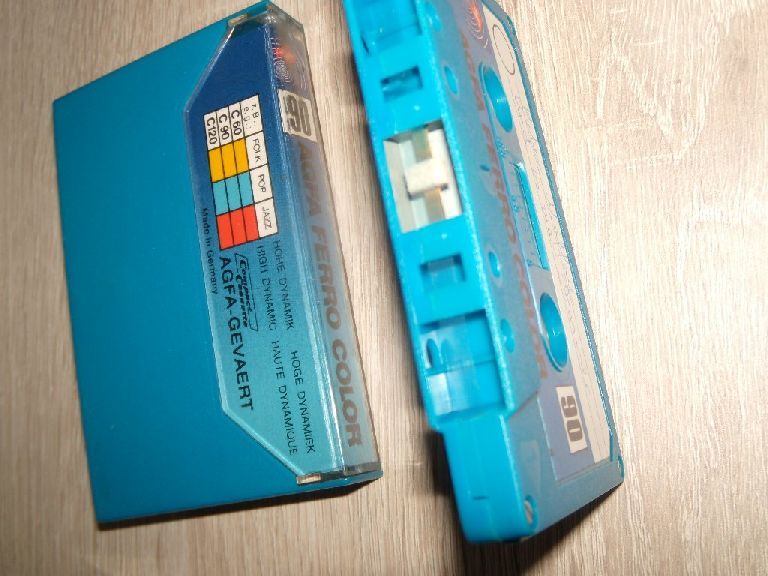

AGFA Ferro Color posiada pięciościenny ekran, zaś w Superferro HDX taśma jest całkiem czarna, jak chromowa (podobnie jak ten Maxell UD I CD 60).

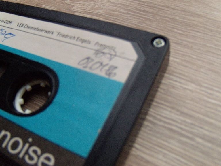

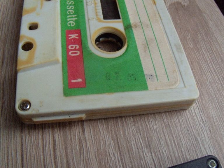

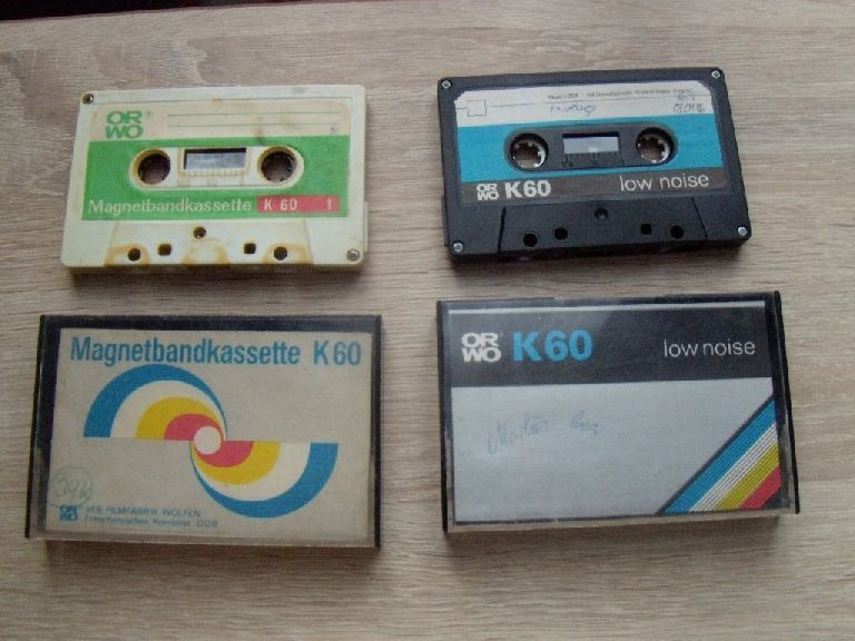

Jedna ORWO jest skręcana z obu stron, bo złożona z identycznych połówek, ma stempel z datą 07.07.76. Szpulki z dużymi zatrzaskami, pełne jak w Stilonie, tyle że czarne. Rozbiegówka jest żółta i nieprzezroczysta. Wkładka jest chyba od innej wersji?
Druga ma datę pisaną ręcznie (nie wiem czy to data produkcji czy nagrywania), jest młodsza o 10 lat i już normalnie wykonana. Rozbiegówka jest zwykła czerwona.

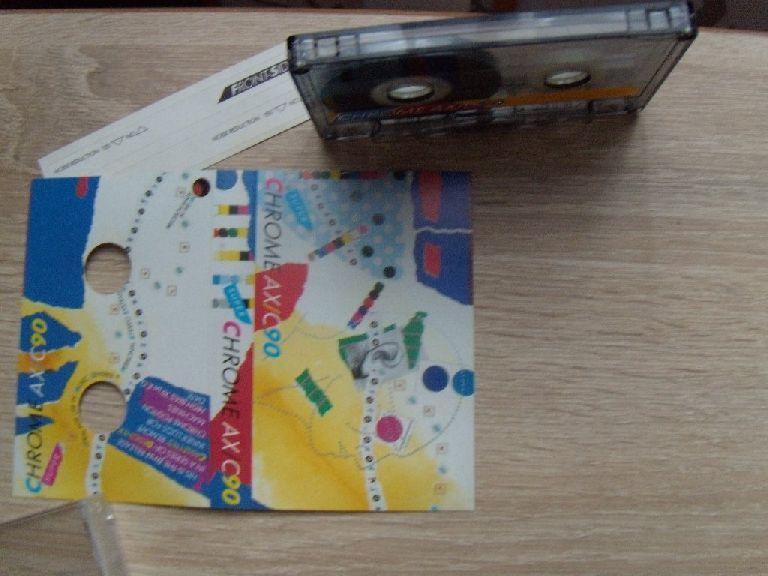

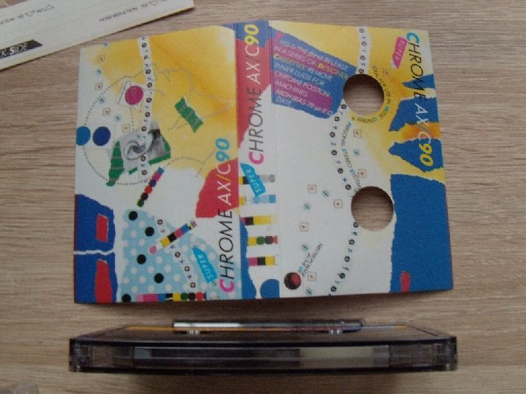

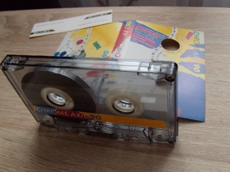

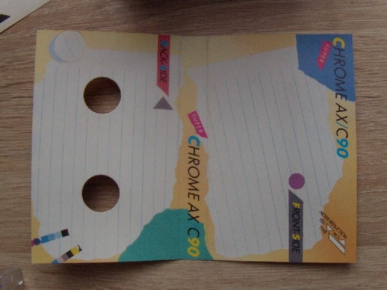

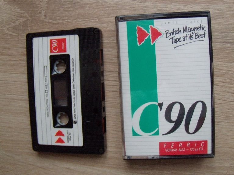

I najbardziej designerska okładka jaką spotkałem. Kaseta chromowa, no-name, niby "made in UK". Taśma jest matowa i rynnowata. Ale pachnie chromem. Kaseta nie ma otworów dla chromu, o czym jest nawet wspomniane na wkładce!

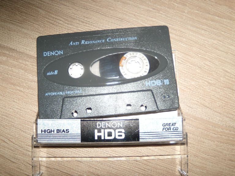

Mam pytanie kto pakował taśmę do kaset Denona, a chodzi mi dokładnie o Denon DX 4.
Dobrze by było aby ktoś zrobił taką tabelę ułatwiło by to identyfikację, no chyba że taka już jest.
