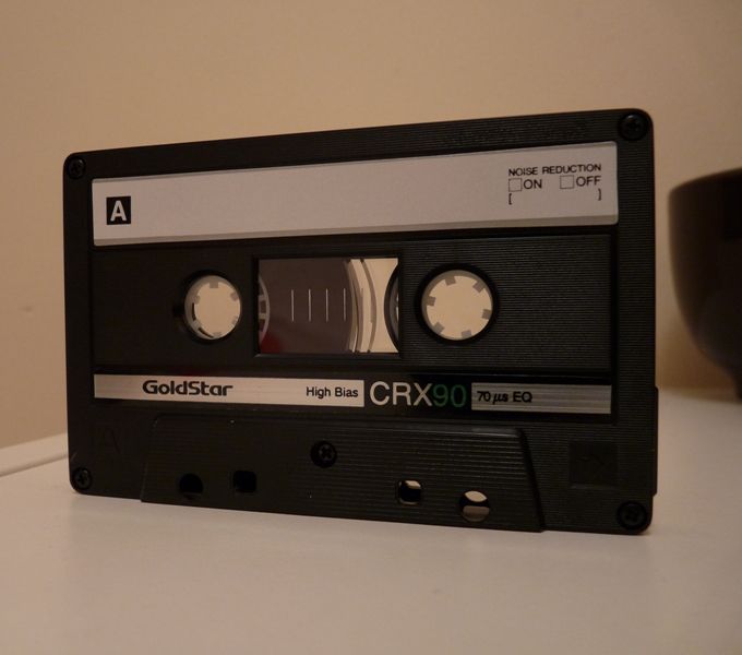

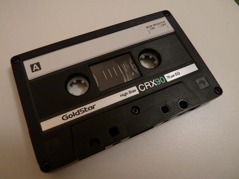

Goldstar CRX moim zdaniem niestety tylko zewnętrznie udaje kasety TDK z owego okresu. W środku już inna historia. Taśmy są OK, ale bez cudów. Mam też taką samą kasetę pod marką Philips.

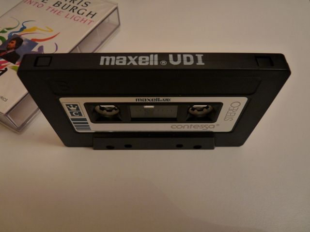

Witam poniżej są dzisiejsze efekty włóczenia się po pracy w postaci 16 stu oryginalnych kaset [ Queen, Modern Talking, The Police, Chris Rea itp ] kupione w Secondhandzie. Wydanie made in USA oraz Indonesia, co ciekawe nagrane na dobrych markowych taśmach typu Maxell UDI oraz Basf Super Ferro I, wszystkie są długości C90.Kilka sztuka nagranych w systemie Dolby DBX. Kasety posiadają też wkładki z tekstami.

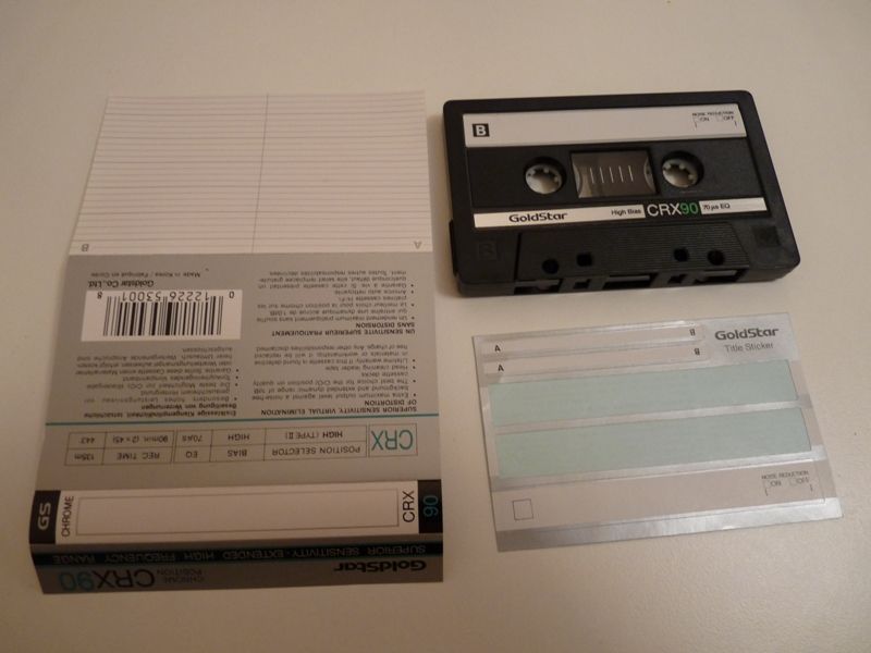

A ten GoldStar CRX to niemalże kopia TDK z lat 1984/5. Czy jakościowo też porównywalne?
Nie jestem w stanie rzetelnie sprawdzić tych goldstarów bo mój podstawowy sprzęt Audio trzymam w domu a dużo przebywam w delegacjach, na pewno to zrobie w swoim czasie. Poza domem posiadam wieże Technicsa SE HD301 i na niej testowałem te goldstary używając Dolby B, dźwięk jest całkiem przyzwoity. Faktycznie wizualnie przypominają TDK SA i są dość dobrze wykonane. pozdrawiam
Golstar CRX Chrome X90 z bliska .... oraz jeden z ostatnich nabytków PDM CD X 100
