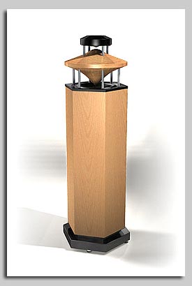

Witam !!
mam pytanie , czy ktoś z szanownych użytkownikow forum próbował takiej konfiguracji głośnika średniotonowego , moim zdaniem taki układ promieniował by równomiernie we wszystkich kierunkach , co Wy na to ??
Mogło by to się sprawdzić w niewielkich pomieszczeniach , mieli byśmy wtedy przy odsłuchu równomierny udział fali bezpośredniej i fali odbitej co daje nadzieje na znakomitą stereofonie . Wykonałem wstępny prototyp robiąc stożek z kartonu , ale wpada to w rezonans (lepszy był by np. drewniany wytoczony przez stolarza)

dookolne maja wade w postaci zlygo przetwarzania wazowego. Winika to z odbic dzwieku od scian i zaklocen w percepcji. Daja takie glosniki specyficzny efekt przestrzeni ale bardzo rzadko realizatorzy real. nagrania pod takie efekty. Jest to pewien posob aby kiepski sprzet zagral z przestrzenia. Jednak dobre glosniki graja przestrzenie bez takich sztuczek. mam takie dziwadlo zlozone z 6-8wysokt. na roznych sciankach niewysokiego slupka i dwoch 20cm basowcow na kolumne ale gra to kepsko bo zbyt mala obudowa. Jednak efekt przestrzeni pojawia sie.
senicz słuchałes MBL'i ? jeśli nie to proszę nie wypowiadaj się ... i nie porównuj ich do swoich dziwadeł. nie twierdzę że każdy omnipolarny zestaw zagra swietnie, jednak to co przezentuje MBL przekrtacza wszelkie granice wyobrażenia o możliwości odtworzenia muzyki z CD.
no nie sluchalem Ale nic na ich temat nie wiadomo. Pomiarow brak? Jak rozumiem to jest nowsza wersja? starsze byly zjechane w lit. bardzo. Te dlugie wiotkie membrany nie beda mial dobrej odpowiedzi impulsowej. Beda lopotac jak flgi na wietrze. Choc uklad jest latwy do skopiowania wiec jak sie tak podniecasz to se je zrob sam.
Owszem lubię czasem zmierzyć to i owo. Obejżeć jakiś wykres itp. Nie mniej jednak zawsze pierwszorzędne znaczenie miał dla mnie odsłuch. A to MBL zagrał najlepiej. Dodam że w Monachim było sporo droższych systemów. Nie podniecam się, nie zrobę sam gdyż nie uwżam bym mógł osiągnąć poziom do jakiego doszli inżynierowie z MBL'a po latach prac i fortunie nakładów. Ten błąd jest grzechem pierworodnym DIY owców. Owszem można w domu zrobić dobrze, napewno taniej ale bądźmy szczerzy ... pewnego poziomu nie osiągniemy. No chyba że Ty i mistrz Waldemar. Pozdrawiam.
zostawiajac w spokoju te dziwadla mbl trzeba pamietac o jedny - realizator juz wsadzil w dzwiek akustyke realna lub virt. Teraz maks odbicia w pomieszczeniu - mieszkaniu mamy zjawisko nalozenia sie akustyki dwoch pomieszczen. Bajzel zaczy na sie robic niezly. Musze przyznac ze niektore rodzaje muzy maja pewien powab na takich dookolnych.
Mbl jak widac caly czas wraca do tematu. Ale chyba powodem jest to ze jelen idac przez wystawe widzac cos takiego ryczy z zachwytu?

Słuchałem skrzynek, których zdjęcie wkleił Henryk (Duevel Venus, w Polsce w ofercie RCM-u), i zrobiły one na mnie duże wrażenie, nie tylko przestrzenią, choć ta była wybitna, ale i całokształtem brzmienia: po prostu bardzo dobry, naturalny głośnik. Powiem tak: gdyby wtedy było mnie na nie stać (były z drugiej ręki, w bdb stanie), kupiłbym.
takiego mbl tomozna latwo zrobic samemu. Do ukladu cewki z dolnym zawieszeniem wystarczy zamocowac platki styropianu. Oczywiscie odpowiednio przyciete i zamocowane z drugiej strony do podobnego ukladu lub biernego. Dwie cewki napedzajace sa lepsze gdyz sa mniejsze thd. Robilem proby z takim ukladem juz dawno. Napewno trzeba to dopracowac. Teraz sa zupelnie inne mozliwosci i materialy. Moze ktos z kolegow to powtorzy?
niezle
Here is a photo of the sonic resonator, a 360 degree radiator with real-time correction system for sub-bass, bass and mid. This system needs no damping materials. Mid-high and High are placed in an open resonance chamber with conical deflectors and polarizer discs for incredible realistic sound, it actually reconstructs the acoustics of the place the recording was made, with pinpoint accuracy. Chesky audio recordings sound magnificent on these sonic resonators. The photo shows an early prototype of about 4 years ago. Components are handcrafted form MDF and sprayed with metallic paint. The new version has solid aluminum and plastic parts and is sonically optimized to the max. It has a highly optimized passive filter using some very exotic parts like NON-inductive stranded copper wire resistors (took a long time and many listening sessions to fine-tune). You cannot believe how much effect a simple component as a resistor, capacitor or coil can have on sound reproduction. As I already said, hearing is believing. The most common reaction I get from High-End enthousiasts is: this sound cannot possibly come from those speakers....but then, it does. Second is, where is the subwoofer? ,those speakers cannot produce that bass or can they... sure they can.

gram obecnie na dwóch średniakach bez obudowy , stożek wykonałem z kartonu i wytłumiłem gąbką
mam malutki pokoik 12m^2 a głośniki ustawione są w odległości ok 2m od siebie , stereofonia jest oszałamiająca i nie jest to na granicy percepcji , fala jest promieniowana we wszystkich kierunkach , przesunięcie fazowe będzie nierównomierne ze względu na różne długości drogi jaką fala przebędzie do słuchacza , jeśli pomieszczenie nie gędzie za duże to opóźnienie sygnału nie gędzie zauważalne ( fala odbita nie będzie miała zbyt dużego opuźnienia względem fali bezpośredniej - echo )

czy to dużo czy mało to nie ma znaczenia ,identyczne sumowanie zaczodzi przy "normalnym" głośniku" z jednego powodu fali jest wszystko jedno jak jest promieniowana , w każdym pomieszczeniu zamkniętym występują zjawiska wzmocnienia i osłabienia amplitudy fali na skutek przesunięć fazowych bo rozmiary pomieszczenia są ograniczone
przyczym :
należy pamiętać że wypadkowa amplituda oraz faza sygnału jaki słyszymy zależy od :
ustawienia głośnika , miejsca odsłuchu
wynik tej amplitudy to splot wielu funkcji o tej samej częstotliwości ale różnej fazie ( przesunięcie nie zawsze musi być ujemne i osłabiać sygnał , może też być dodatnie i go wzmacniać )
ten efekt obserwuje się jako dudnienie lub osłabienie dżwieku w danym miejscu ideałem jest komora bezodbiciowa
ale muza bez odbić to syf straszliwy .
senicz >
konstrując taki głośnik decydujemy się na większy udział fali odbitej w wypadkowej amplitudzie sygnału jaki słyszymy , klasyczne głośniki grają "główną wiązką promieniowania" a my tam siedzimy i słuchamy tego samego fali bezpośredniej i fali odbitej :)
