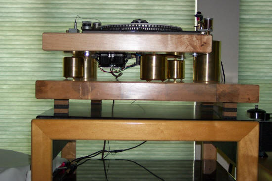

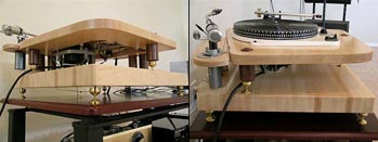

Co racja z tym kołem to racja. Do tego winno służyć to forum, by nie powtarzać błędów. Co do szkieletowych plint to kilka jeszcze uwag:
Należy pamiętać, że nurt ciężkiej skrzyni (bloku) wprowadzono dla Garrarda, a ten jak wiadomo w zasadzie nigdy nie był sprzedawany z plintą. Normalnie był montowany np. w studiach radiowych do ciężkich blatów.
Co do szkieletowych mam ty kilka fanstatcyznych zdjęć:
Kolejne
Ups
Rozumując logicznie fabryczna plinta lenco jest czymś w rodzaju szkieletu. O ile nie jest zamknięta i wisi na sprężynach.

O i jeszcze jedno zdjęcie plus ciekawy artykuł o lekkich plintach dla garrada.
To prawda. Wiekszosc ludzi do Garrarda robi sobie ciezkie obudowy. Moze ida na łatwizne gdyz tak naprawde zrobienie obudowy szkieletowej nie jest proste. Chialem zauwazycc, ze firma Loricraft, ktora renowuje Garrardy nigdy nie robila ciezkich obudow. Wsztkie byly szkieletowe.
