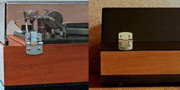

Witam!
Kolejny etap - naprawa pokrywy zakończony. :)
Do wewnętrznej strony tylnej ścianki przykleiłem czarne 3mm plexi, braki uzupełniłem Milliputem, zewnętrzną powierzchnię okleiłem czarną matową folią samoprzylepną. Podczas transportu wyszczerbiła się przednia ścianka, skleiłem to Super Attakiem, a następnie zamaskowałem paskiem folii biegnącym przez całą dolną krawędź.
Zmodyfikowałem też zawiasy tak, aby łatwo zdejmować pokrywę.
Ubocznym efektem naprawy jest lepsze tłumienie drgań pokrywy ;). Po prostu mniej brzęczy.
Docelowo chyba jednak zrobię ją z przeźroczystego plexi. Doda to lekkości w wyglądzie, teraz zamknięty gramofon wygląda trochę zwaliście.

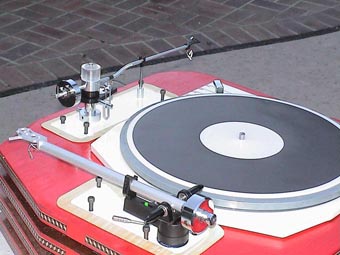

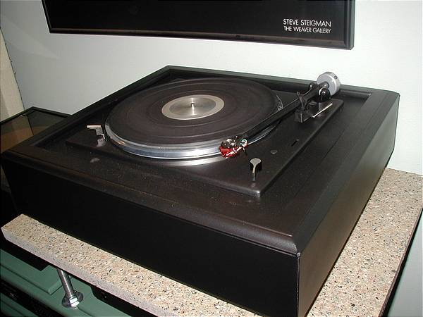

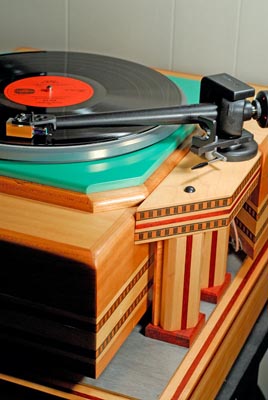

Kilka przykładów nowych plint i designów i podejść klasycznych.
I kolejne
I jeszcze trzy typowo amerykańskie dziwa.
> Oskar
Faktycznie, przewody biegnące na zewnątrz ramienia mogą fajnie wyglądać. W wątku "BOLEC ...." były gramofony z wystającymi drucikami i miało to swój urok :)
Ciekawy patent w czerwonym gramofonie z dwoma ramionami. Zmniejszenie chassis otwiera drogę do nowych projektów, tylko jest obawa, że tak drastyczna ingerencja może zmienić brzmienie. Może kiedyś, jak będę cierpiał na nadmiar czasu, spróbuję takiego rozwiązania.

P.S. Te amerykańskie dziwa mają fatalne zestawienia kolorów.
