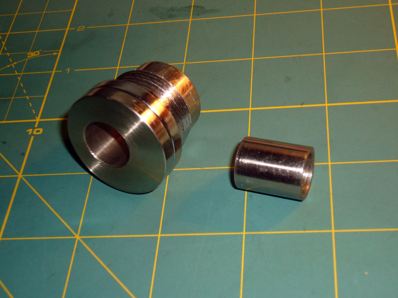

Panowie,

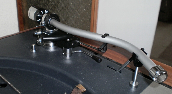

Jutro odbieram tuleje, prawdopodobnie uda mi się całość zmontować i może w końcu usłyszę jak brzmi legenda :-) zanim to jednak nastąpi... będę musiał jakoś podlutować kabelki wychodzące z ramienia a kompletnie nie wiem co do czego :( jak to wygląda obecnie w moim lenco załączam na foto.
Kabelki wychodzące z mojego ramienia Jelco: czerwony, zielony, niebieski, czarny, biały.
dodatkowo jeszcze jeden czarny kabelek wychodzący z samej kolumny ramienia.
Domyślam się że te czarne kabelki to uziemienie? Czy Jelco mają osobno uziemioną kolumnę i samo ramię?
w jakiej kolejności i co z czym dolutować na tej lencowej płytce? czy masa powinna być rozseparowana?
Będę wdzięczny za wszelkie porady i instrukcje...
Dzięki z góry,

Najpierw odlutuj sygnałowe w elranie idące do ramienia lenco,i żółtą masę
W jelco sa standardow koleory ale dla pewności "przedzwoń" miernikiem z buzzerem
Czerwony syg prawego
Zielony masa prawego
Bialy sygnał lewego
Niebieski masa lewego
Czarne masy do GND,- nie sygnałowe.
Interkonekt pozostawiasz,( śrdek masa GND odseparowana od sygnalowych > do masy pre, wzm.itp.
Dzięki wielkie Conri! miernika niestety nie posiadam, ale zaczynam się zastanawiać czy nie kupić... Muszę uważać bo przez Lenco zaczynam więcej wydawać na narzędzia niż płyty ;)
Sorry za off-top, jutro dorzucę fotki zmontowanego gramiaka i zdam relację z dzwięku.
Mam nadzieję że ramię jelco jako-tako zagra z ortofonem 2m-red...
MASA GND do czarnych i jak pisałem wyżej odseparowana od syganłowych mas,idzie jako masa-uziemienie.
Jeżeli zachowujesz oryginalny interconect to prowadzisz jako dodatkowy indywidualny przewód,chyba ze masz wyprowadzony z łaczówki zólty długi z widełkami,
jeszcze jedno drobne pytanie - czy ten biały kabel sygnałowy/interconnect firmowo montowany w lenco jest OK? czy lepiej od razu wymienić na coś innego?
Może być próbnik, Bateria z żarówką:)
Patrz na wątek o pre forumowym, tam masz rozrysowane piny w ramieniu.
Patrząc w rurę od frontu
Prawa góra-czerwony
Lewa góra -biały
Prawy dół -zielony
Lewy dół - niebieski
Tak jest w standardzie SME, ale bywało ze fabryki robiły "zonki".
Dobrze jest mieć ujednolicone, bo ułatwia podmiany headshelli, bez gmerania
Ja zachowałem oryginał , mimo jego antycznego stylu.
Ale w innym egzemplarzu zamierzam dać gniazda RCA
neutrika .Takie do montażu w estradowym anturażu:).
ten oryginał wygląda mi dość solidnie, zwłaszcza sploty kabli i ekrany... więc zostawiam, przelutuję tylko zakończenia na jakieś współczesne chinche ;)
a piny w moim ramieniu Jelco wyglądają tak jak na obrazku. mam nadzieję że to standard ;)
z tego co czytam to chyba coś mam namieszane w tym headshellu... ale to nie problem bo i tak nie mam zamiaru żonglować koszykami, raczej wymiana wkładki na lepszą - z czasem ;)
Tak są rozłożone piny patrząc od strony zawieszenia ramienia.Co przy lustrzanym odbiciu daje poprawny rozstaw.
Jest symetria.
A że, umowna masa jest sygnałem.Cóż jak oba kanały tak samo to nie będzie w przeciw fazie.
Tyle że lewy jest prawy,a prawy lewy.
Popatrz na rozpiski pinów ,aby było o.k
Punkt widzenia zależy od punktu siedzenia:)
Conri, nie bardzo kumam szczerze mówiąc :) myślisz ze ktoś mógł namieszać w moim headshellu? patrzę teraz na orginalny koszyk Lenco i kabelki do podłączenia wkładki są dokładnie tak samo ustawione kolorami jak w moim Jelco.
Do tej pory w poprzednim gramiaku podłączałem ten koszyk od Jelco do wkładek wg kolorów i było OK, tzn lewe na lewo prawe na prawo. Tyle że masa była połączona a nie rozseparowana na kanały.
Bo faktycznie Lenco ma odwrotne ustawienie.
Aby być w standardzie SME, powinno być tak jak pisałem.
Istotne jest aby kanały się zgadzały, i sygnały były w fazie.

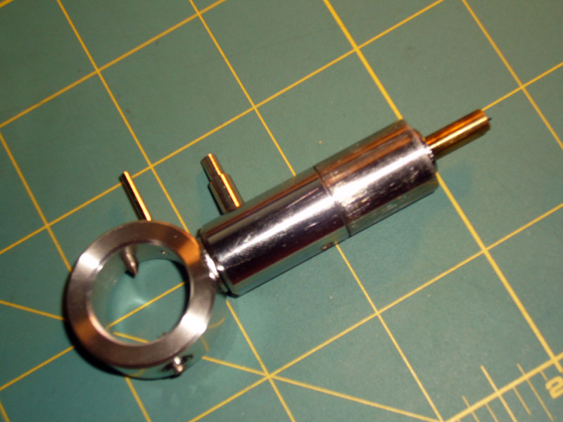

Na początek garść fotek moich tulejek oraz złożonego gramofonu :-)

Moda na "tulejowanie" też mnie dopadła.
Danlen i Fonlen -ten sam werk z rożnymi ramionami foniki.
Ciekawi mnie jak zamierzasz rowzwiązać problem windy która nie sięga do ramienia? (u mnie tak jest).
Będziesz dorabiać jakąś tulejkę?
