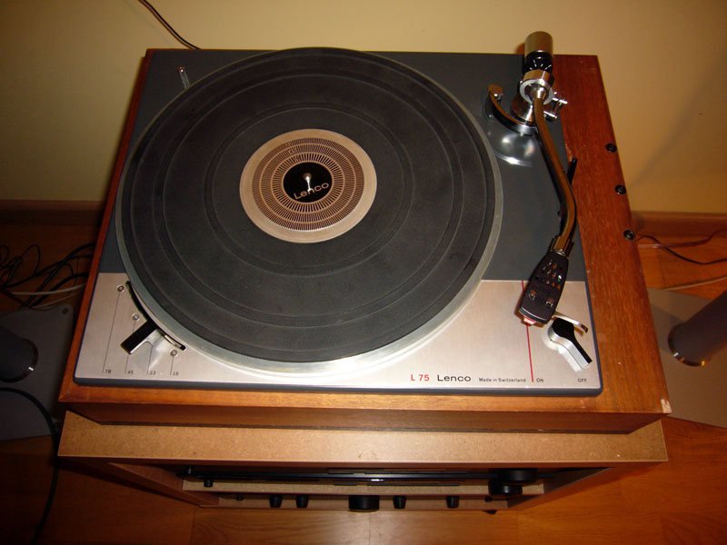

Pytanie do użytkowników L75 z ramieniem Jelco / modelu L75 S
Jak wygląda w Waszych maszynach kwestia "overhangu", względnie odległości igły od pivota?
W moim egzemplarzu po wykonaniu tulei mimośrodowej i osadzeniu ramienia w orginalnym otworze po ramieniu Lenco odległość między igłą a srodkiem płyty jest praktycznie zadna, tzn wypada niemal w tym samym miejscu... Ile ta wartość powinna wynosić? jak bardzo ten współczynnik jest istotny dla zachowania płyt w dobrym stanie i dla samego dźwięku? Jestem skłonny wykonać nową tuleję z pominięciem orginalnej.
Overhang zawiera się zwykle w granicach 13-16mm.Z takimi parametrami spotkałem się przy opisach wielu ramion.Pole do regulacji dają "łezki" w headshellach
@Conri
łezki tzn? ja już u siebie wkładkę wypchnąłem maksymalnie do krawędzi jak się dało ;) i mam overhang rzędu 4-5 mm
niestety - niemożliwe :( jak przerobię tuleję to może zyskam dodatkowe 3 mm... chyba że to moje ramię jelco jest za krótkie po prostu?.
Jest jakiś szablon do ustawienia ramienia jelco?
@Conri
długość mojego ramienia od osi do igły: 210 mm.
Raz jeszcze dorzucam fotki:
prawidłowa odległość środka pivota ramienia od środka szpindla to 201 mm. zmierz sobie ;) tolerancja ok 2mm niwelowana na koszyku. czy ty masz to ramię założone na żywca do dziury po ramieniu lenco?
uniwersalny Baerwalda np.
Bingo!
odległość o której wspomniałeś to u mnie w przybliżeniu 207 mm.
Ramię zamocowane pośrednio w tulei orginalnej poprzez tuleję widoczną na foto.
Chyba lepiej będzie zrobić bezpośrednio tuleję z gwintowaniem pod orginalny otwór lenco i przesunąć oś ramienia? dobrze kombinuję?
dla lenco długość efektywna ( szpindel <> centro kolumny)wynosi ok 211.9 a wiec jest jakby dedykowana do ramion 212( dlatego dobrze gra z ortofonem 212:)i innymi o podobnej długości.Niby ramię gra swoją długością indywidualnie ale jednak w pewnej korelacji z napędem.
Dlatego w swoich planach poszedłem w ramiona fonicy .I łatwiej dostępne i długość właściwa .Obywa się bez mimośrodowych tulei -redukcji .
Ja jednak jeszcze powalczę z ramieniem Jelco... Podoba mi się ta precyzja i naprawdę ładnie to brzmi. Poprawię tuleję na tyle na ile to możliwe i zobaczymy co z tego wyjdzie... w obecnym stanie boję się tylko o to że może mi "zjeść" płyty ;)

powalcz bo warto, to świetne i bardzo uniwersalne ramię. zdjęć poprawnie zrobionych tulei do tego ramienia jest w wątku kilka. generalnie zasada jest prosta: ta mosiężna tulejka - kolumna ramienia powinna dotykać (albo prawie dotykać) brzegu oryginalnej dziury w miejscu najbliższym szpindla.

corni dzieki za 211.9 - istotna informacja te 0.1 to i tak blad jaki sie robi przy nawet starannej kalibracji wiec wszystko pasuje
Aby nie powielac bzdet przesieg zalezy od dlugosci ramienia (zmiennej) i kata dogiecia wkladki (tez zmiennego). Tej samej dlugosci ramie moze miec np. dwa rozne przesiegi pod warunkiem zmiany katow (latwo umozliwi to tylko przekoszenie wkladki w szparakach/lezkach w glowce ale nawet przy maksymalnym pole manewru nie jest imponujace. Przesieg moze miec i 12,, i 19mm czy to wg. Stevensona czy Baerwalda czy dla 9" czy 12" wszystko to oczywiscie wzgledne. Sa jednak pewne ograniczenia i tu niestety kolego Vaccum brakuje Ci kilkunastu mm dlugosci ramienia by ta odleglosc 207mm od osi do szpindla miala wiekszy sens przy wykonywalnych katach. Jesli znajdziesz gdzies mega dluga glowke moze da sie nie zmieniac tuleji i ustawic inna prawidlowa dla nowych warunkow geometrie. Zastanawia mnie tez praktyczna zabawa tuleja ruchoma - cos jak w sme - albo np tuleja z gwintem i sruba mocujaca od gory dodatkowa prostokatna plytke obrotowa wokolo wlasnej osi z przygotowana dziura pod ramie (a wlasciwie szpara by moglo sie przesuwac jeszcze dowolniej ramie) - nie zastanawialem sie jak bardzo zmieni sie wysokosc i czy da sie to rozwiazac, ale w temacie kalibracji poziomej jest to najskuteczniejsza metoda ktora sam stosuje w innym gramofonie, a ktorej komercyjnie nie stosuja bo by zbankrutowali nie magac sprzedawac kolejnych armboardow itp firmowo robionych bzdurek.
a sorki sam napisalem bzdurke - szpara umozliwiajaca ruch dookola i na rozna dlugosc oczywiscie w miejscu mocowania sruba a nie w miejscu mocowania ramienia bo to drugie moglo by jednak byc mniej wygodne

GL 75/76 227.9 17.1 dł eff. 210.8 40 śr montażu (hole) rem
Sorry dokładnie povot- szpindel 210.8 mm. Drobna ale nie istotna różnica przy zakresie regulacji oryginalnego headlella. Dla innych ramion warto zerknąć
@Piotr
Dzięki za kolejne niezwykle cenne uwagi! :) Póki co jednak pozostanę przy kolejnym projekcie tulei mimośrodowej i spróbuję uzyskać lepszy wynik. A docelowo powolutku zacznę się chyba rozglądać za Ortofonem AS212 - mam wrażenie że to ramię naprawdę pasuje do naszych Lenco...
