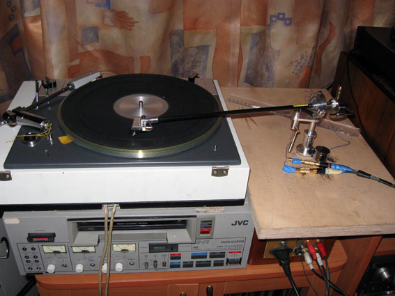

Ramię to Manticore Magician, wkładka A&R P77 czyli zabytkowy Arcam. Gra naprawdę potężnym dźwiękiem. Bas schodzi nisko, ale zachowuje niezłe tempo i rozdzielczość. Reszta pasma bardzo gładko i dokładnie. Nie potrafię opisywać tego co słyszę, ale wreszcie jestem zadowolony z dźwięku w moim systemie - dlatego się chwalę :) Poprzednie zestawienia z innymi ramionami i wkładkami nie dawały tak dobrych efektów. Także wkładka Arcama na drugim gramofonie - Telefunken s600, nie pokazała co potrafi. W najbliższym czasie mam zamiar przetestować inne materiały na matę. Może ktoś ma jakieś doświadczenia w tej materii? Myślę o skórze albo korku.
Jeszcze nieodnawiane Lenco 75 testowane na szybko z 14" ramieniem Andrzeja i wkladka Shure V15IV - to polaczenie to olbrzymi potencjal dynamiki napedu i detalu ramienia, gdyby ten naped byl produkowany dzis krzyczeliby ze to produkt hi-end, hi-tech, hi-price ;) Wersja Lenco "na czysto" pewnie niebawem
Pozdrawiam P.
Przy okazji prosze o sugestie i drobna ankiete: co najczesciej warto wymienic w Lenco (procz v-blokow w standardowym lenkowskim ramieniu)
Pozdrawiam P.

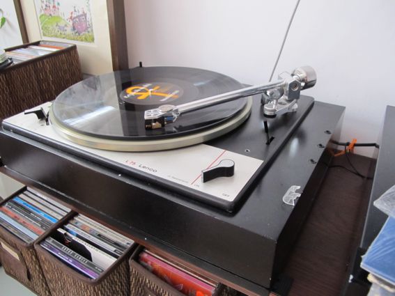

Mam pytanie nt. L75. Czy to normalne że ramie lata na boki jak stara k...? :) Tzn. wydaje się bardzo luźne.
Jak ustawić odpowiednio ramię w tym gramofonie?
