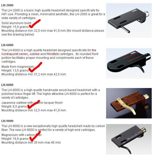

Zależy na jakim headshell'u zawiesisz wkładkę.
