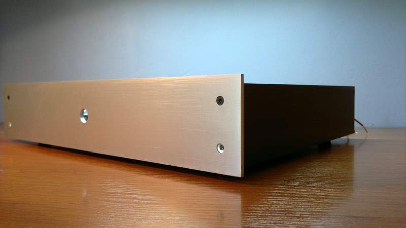

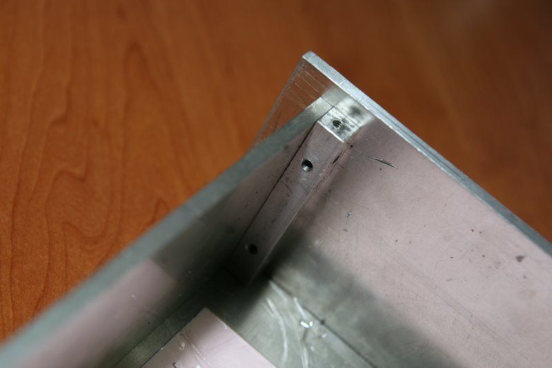

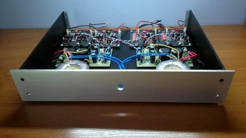

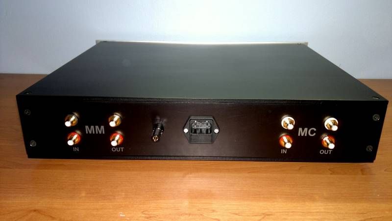

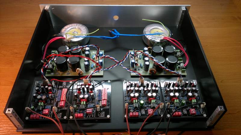

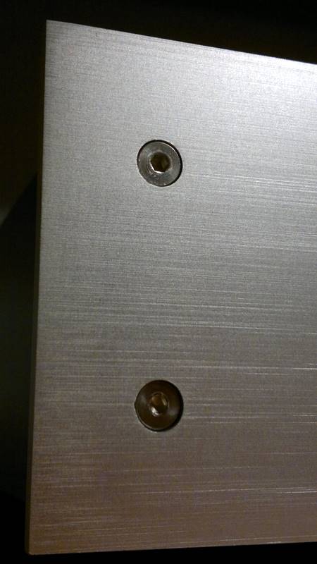

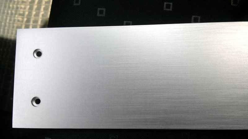

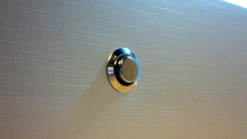

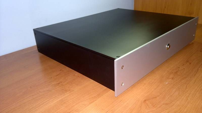

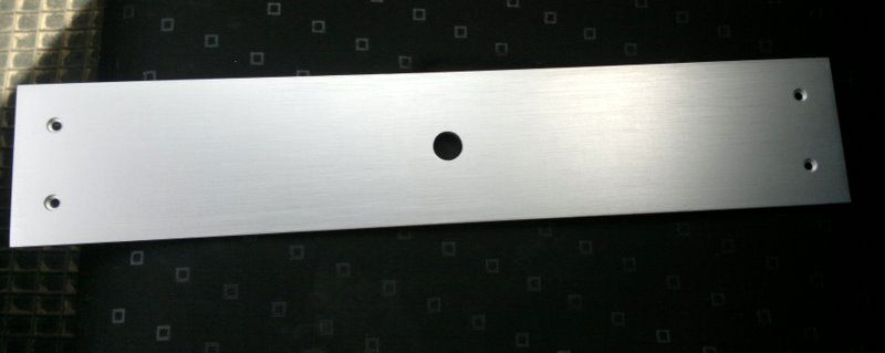

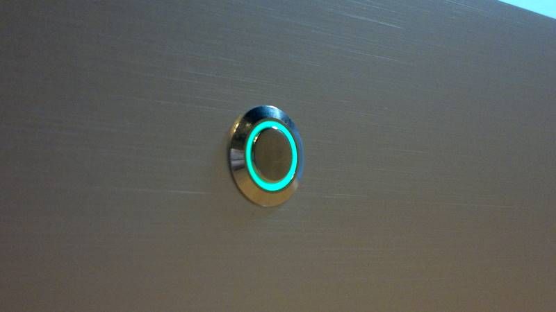

Właśnie wykonałem taką oto obudowę z aluminium do forumowego przedwzmacniacza gramofonowego "NUDA" w wersji dual.
Szczotkowałem sam, za anodowanie zapłaciłem za wszystko razem włącznie z barwieniem na czarno 90zł. Za frezowanie otworów dodatkowo 50 zł.
Aluminium o grubości 5mm z jakiegoś twardego stopu.Aluminium dostałem gratis od znajomego.Za wypalenie laserowe oznakowania tylnej ścianki 35zł.
Wymiar obudowy 440x35x85 mm.

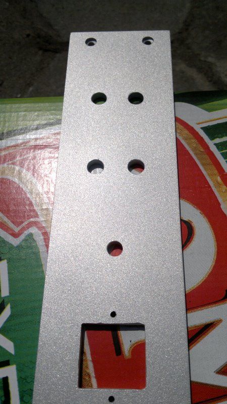

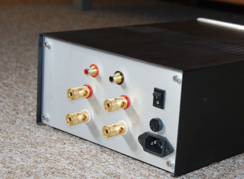

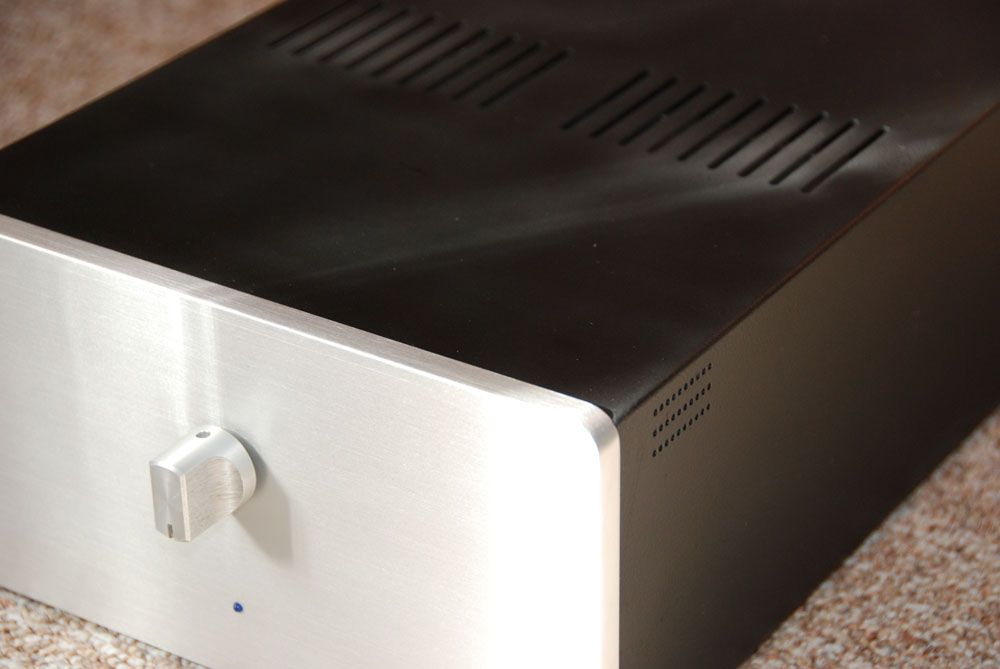

A ja takie obudowy tworzę... :)

Przychylam się do pytania kolegi drzejk0b.
Banale,może ja pomogę :)
boczki heban modyfikowany (mdf)
góra ,dół.front,tył (2-3 mm) aluminium proszkowane na czarno
generalnie w taki wykonaniu aluminium max 150 zł( z lakierowaniem)

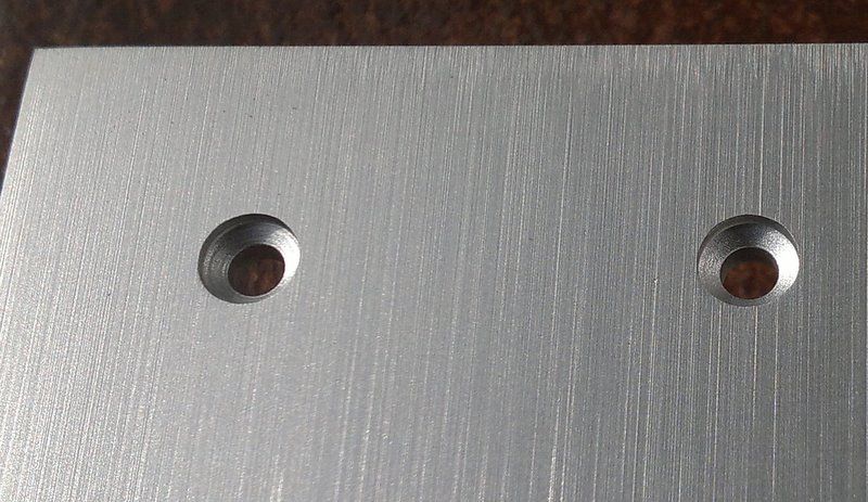

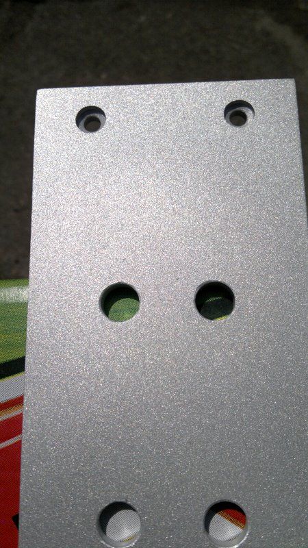

To możne ja też się pochwalę. Moje 2 obudowy- mniejsza z bokami drewnianymi to wzmacniacz słuchawkowy TPA. Pod spodem SYMASYM. Do niego płytę czołowa sam zaprojektowałem, szlifowałem i utleniałem anodowo. Tak samo płyta tylna. Ktoś wcześniej pisał, że po kąpieli w krecie aluminium pokrywa się powłoką tlenkową. To nie do końca prawda. Kret (wodorotlenek sodu NaOH rozpuszcza powłokę tlenkową i samo aluminium tworzac glinian sodu). Ponieważ aluminium reaguje z tlenem, to po wyjęciu z kąpieli odkryty (wytrawiony) metal pokrywa się wprawdzie powłoką tlenkową, ale jej warstwa i grubośc są bardzo małe i nie zabezpieczają powierzchni mechanicznie. Taki sam efekt utlenienia będzie po szlifowaniu papierem ściernym. Dopiero utlenianie (anodowanie) pokrywa aluminium odpowiednio grubą warstwą tlenkową (Al2O3). Jeśli ktoś nie kojarzy co to al2o3 to podpowiadam- KORUND. Dlatego właśnie po anodowanu powłoka zabezpiecza mięki metal, jakim jest aluminium przed uszkodzeniami mechanicznymi.PS. Proszę nie pisać o gałce wzmocnienia gdyż na razie jest TYMCZASOWO. Docelowo będzie normalna okrągła.

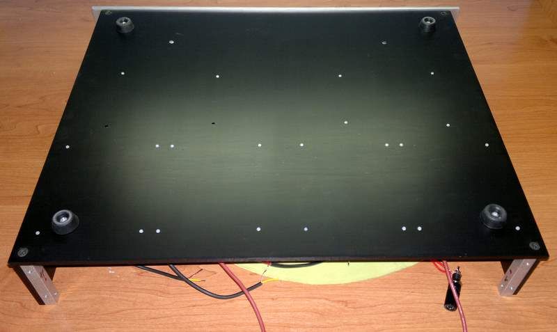

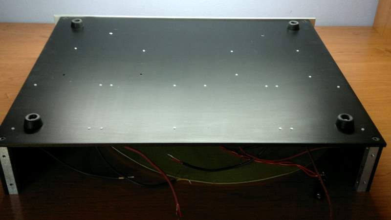

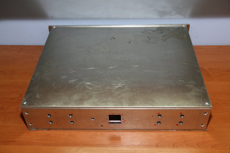

To i ja dodam coś od siebie :)
obudowa 6mm Alu malowana natryskowo czarny półmat, front 5mm stal nierdzewna. Maleńka dziurka zrobiona wiertłem 0,7mm na światłowód
Całość wraz z elektroniką waży około 12-13kg!!! a ma tylko 21x23x10cm

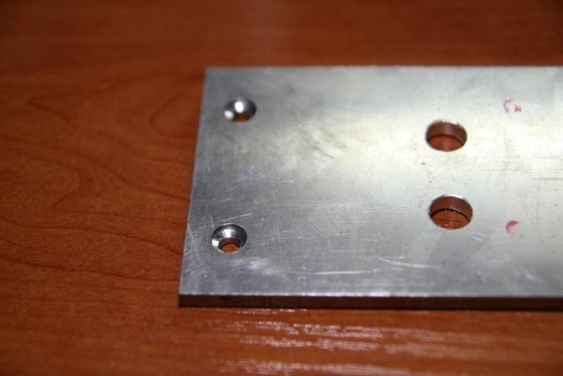

Jeśli chodzi o płyty czołowe do anodowania, to największy problem to gatunek aluminium. Ja od dłuższego czasu szukam blachy 10mm na czołówkę w gatunku PA43 (nie do zdobycia). Jedyne co mi sie udało to PA11. Może ktoś wie, gdzie dostać blachę 5mm lub 10mm w AP 43 (jeszcze lepiej A1 A2) i żeby to nie było w arkuszu 1000x2000mm. A może by zbiorowe zamówienie? Kupić większy kawałek i pociąć dla chętnych?
