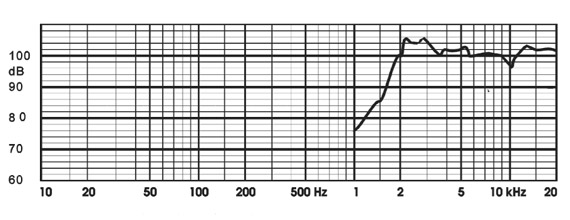

ZAMIESZCZAM CHARAKTERYSTYKI STARYCH i NOWYCH TUBEK ATOSOWANYCH W ALTUSACH...
Te z tą stacja orbitalna to ten nowszy typ z ferrofluidem-te grają dużo lepiej niż te stare i przenoszą do 20 k. :)
